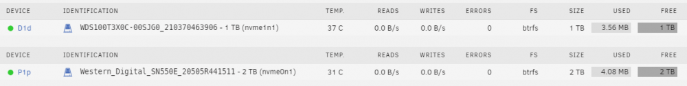

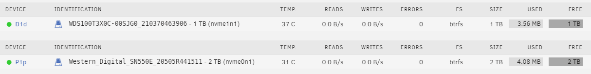

Was ich schon mal getestet habe ist SnapRAID und zwei NVMe als separate Pools. Das geht soweit:
Pools:

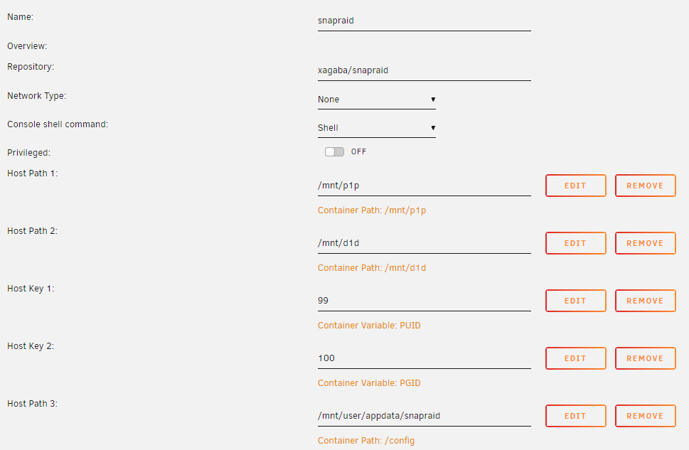

SnapRAID Container:
snapraid.conf
parity /mnt/p1p/snapraid.parity
content /mnt/p1p/snapraid.content
content /mnt/d1d/snapraid.content
data d1 /mnt/d1d/
snapraid-runner.conf
[snapraid]
executable = snapraid
config = snapraid.conf
deletethreshold = 40
touch = false

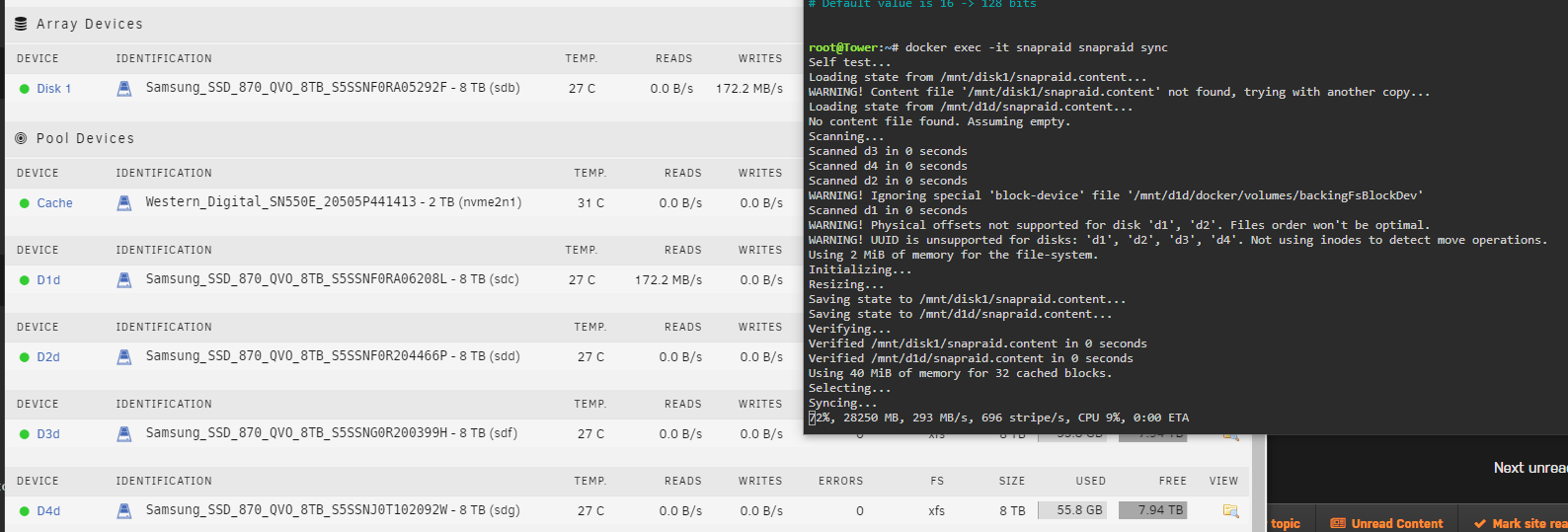

Leider kann man NVMe SSDs nicht einfach rausziehen. Ich muss das jetzt noch mal mit SATA SSDs probieren, die ich dann im laufenden Betrieb vom Strom trenne. Mal sehen was dann passiert.

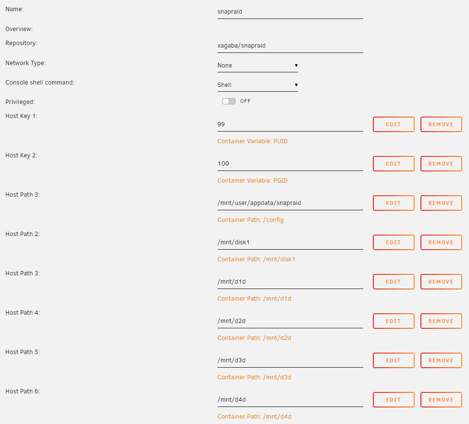

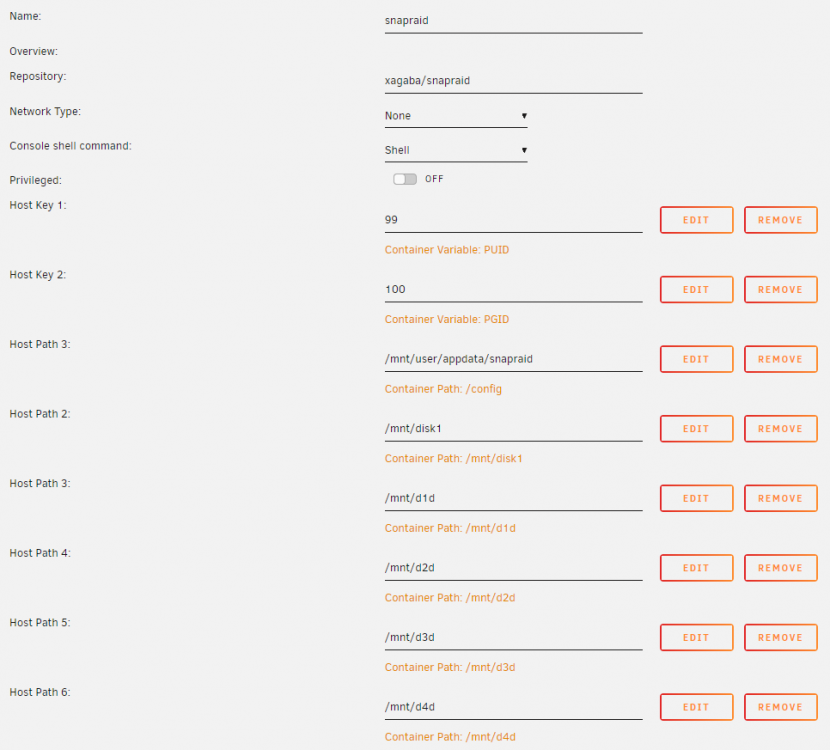

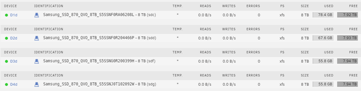

So, jetzt mit SATA SSDs. Auf der einen Array Disk liegt die SnapRAID Parity-Datei und d1d bis d4d sind die einzelnen Data Disks von SnapRAID:
Container:
Config (ich musste explizit einen Unterordner ausschließen, weil da ein Block-Device enthalten war, was von SnapRAID nicht gesichert werden kann):
parity /mnt/disk1/snapraid.parity
content /mnt/disk1/snapraid.content
data d1 /mnt/d1d/
data d2 /mnt/d2d/
data d3 /mnt/d3d/
data d4 /mnt/d4d/
exclude /docker/overlay2/

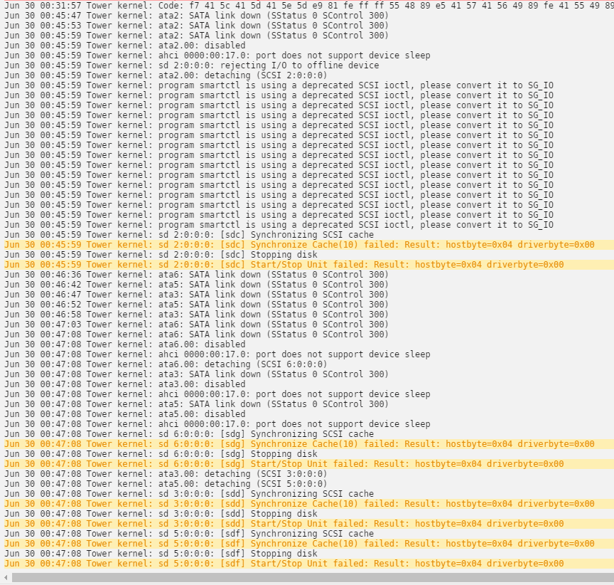

Jetzt ziehen wir mal von allen dXd Disks den Strom und schauen was passiert 😅

- SnapRAID Container
Unter den Ca Apps wird der mir nicht angezeigt.
Ich habe noch viel im Zusammenhang mit unraid zu lernen.
Wo finde ich den?
Good luck!

Wo finde ich den?
Dieser Container wurde noch nicht in den Unraid Apps gepflegt. Du kannst aber jeden Container manuell installieren. Einfach Docker > Add Container und alles was du in meinem Screenshot siehst von Hand eintragen. Bei anderen Containern dann entsprechend die Dokumentation lesen welche Variablen und Pfade für den Betrieb notwendig sind. Hier noch ein Beispiel:

Der sollte zumindest HotPlug beherrschen um nicht von verschwundenen Devices überrascht zu werden.
Ah stimmt. Das habe ich ganz vergessen im BIOS zu aktivieren.

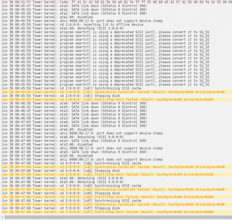

Wobei sich Unraid aktuell nicht stört, dass ich die abgesteckt habe. Die werden nach wie vor ohne Fehler im Dashboard angezeigt 🤨
Allerdings gibt es diverse Meldungen im syslog

Ich muss jetzt erst mal HotPlug aktivieren, denn wieder anstecken hat nicht geholfen. Vor allem habe ich einen nicht so schönen Fehler von Docker:
root@Tower:~# docker exec -it snapraid snapraid sync
Error response from daemon: read /var/lib/docker/overlay2/e8494c34efef9861dd3c45f5c83465711110fc9ca8f509c6fe3c2e4c3a4532b0/lower: input/output error

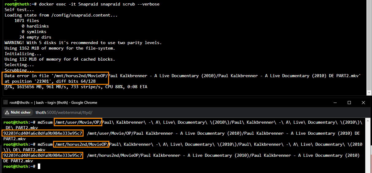

Daraufhin habe ich mal maunell einen verbosen Scrub gestartet und tatsächlich hat er einen Fehler gefunden, nur wie man sieht hat sich die MKV-Datei gar nicht geändert?!
Also wenn die MKV unverändert ist, warum behauptet der beim Scrub, dass es einen "Data error in file" gab?!
Hier jetzt das komplette Ergebnis des Scrub:

Data error in file '/mnt/horus2nd/MovieOP/Paul Kalkbrenner - A Live Documentary (2010)/Paul Kalkbrenner - A Live Documentary (2010) DE PART2.mkv' at position '21901', diff bits 64/128

The errors will disappear from the 'status' at the next 'scrub' command.
Was macht denn "-e fix", die Datei ändern? Das wäre ja falsch.
EDIT: Ok ich habe in der Anleitung "check" gefunden:
check
Verify all the files and the parity data.
It works like "fix", but it only simulates a recovery and no change is written in the array.
Ergebnis:
# docker exec -it Snapraid snapraid check --filter-error --verbose
Self test...
Loading state from /config/snapraid.content...
    1071 files
       0 hardlinks
       0 symlinks
      24 empty dirs
WARNING! With 5 disks it's recommended to use two parity levels.
Searching disk d1...
Excluding content '/mnt/horus1st/snapraid.content'
Searching disk d2...
Excluding content '/mnt/horus2nd/snapraid.content'
Searching disk d3...
Excluding content '/mnt/horus3rd/snapraid.content'
Searching disk d4...
Excluding content '/mnt/horus4th/snapraid.content'
Searching disk d5...
Excluding content '/mnt/horus5th/snapraid.content'
Selecting...
        <error>
Using 1162 MiB of memory for the file-system.
Initializing...
Selecting...
Checking...
recoverable MovieOP/Paul\ Kalkbrenner\ -\ A\ Live\ Documentary\ \(2010\)/Paul\ Kalkbrenner\ -\ A\ Live\ Documentary\ \(2010\)\ DE\ PART2.mkv
correct Movie09/12\ Strong\ \(2018\)/12\ Strong\ \(2018\).mkv
correct MovieUV/Um\ Klassen\ besser\ \(2012\)/Um\ Klassen\ besser\ \(2012\).mkv
correct MovieQR/Der\ Regenmacher\ \(1997\)/Der\ Regenmacher\ \(1997\).mkv
correct MovieWX/Was\ Frauen\ wollen\ \(2000\)/Was\ Frauen\ wollen\ \(2000\).mkv
100% completed, 216925 MB accessed in 0:02
       1 errors
       0 unrecoverable errors
WARNING! There are errors!
Ok, also scheinbar wollte er die eine MKV wirklich "korrigieren", was wie gesagt falsch wäre. Mal sehen, ob eine der anderen genannten MKVs korrekt sind.
EDIT2:
Ok, alle MKV-Dateien sind unverändert. Also muss ja die Parität von SnapRAID kaputt sein. Nur warum und warum will SnapRAID die MKV verändern, wenn doch die Parität falsch ist 🤔
EDIT3:
Äh ja, ich habe den Fix ausgeführt.
# docker exec -it Snapraid snapraid fix --filter-error --verbose
Self test...
    1071 files
       0 hardlinks
       0 symlinks
      24 empty dirs
Selecting...
        <error>
Initializing...
Selecting...
Fixing...
recovered MovieOP/Paul\ Kalkbrenner\ -\ A\ Live\ Documentary\ \(2010\)/Paul\ Kalkbrenner\ -\ A\ Live\ Documentary\ \(2010\)\ DE\ PART2.mkv
100% completed, 216925 MB accessed in 0:02    %, 0:00 ETA
       1 errors
       1 recovered errors
Everything OK
Und nun wurde die MKV geändert:
# md5sum /mnt/horus*/MovieOP/Paul\ Kalkbrenner\ -\ A\ Live\ Documentary\ \(2010\)/Paul\ Kalkbrenner\ -\ A\ Live\ Documentary\ \(2010\)\ DE\ PART2.mkv
e62d45d0b12f60f3ec681a54f0c6d3c7  /mnt/horus2nd/MovieOP/Paul Kalkbrenner - A Live Documentary (2010)/Paul Kalkbrenner - A Live Documentary (2010) DE PART2.mkv
# Original:
# md5sum /mnt/user/Movie/OP/Paul\ Kalkbrenner\ -\ A\ Live\ Documentary\ \(2010\)/Paul\ Kalkbrenner\ -\ A\ Live\ Documentary\ \(2010\)\ DE\ PART2.mkv
92203fcd40fa6c0dfa9b984e333e95c7  /mnt/user/Movie/OP/Paul Kalkbrenner - A Live Documentary (2010)/Paul Kalkbrenner - A Live Documentary (2010) DE PART2.mkv
Das ist ja gruselig. Woher soll man als Anwender denn wissen, dass der gerade die Datei kaputt macht?! Korrekt wäre jedenfalls gewesen die Parität zu korrigieren, warum auch immer diese falsch war 😨
Ich kopiere jetzt wieder die Original MKV zurück. Mal sehen was in Zukunft noch passiert. Klingt aber nicht gerade super das SnapRAID.
Übrigens hat rsync die geänderte Datei erst nicht erkannt. Ich muss explizit mit checksum arbeiten:
root@thoth:~# rsync --progress --archive --verbose /mnt/user/*/*/Paul\ Kalkbrenner\ -\ A\ Live\ Documentary\ \(2010\)/Paul\ Kalkbrenner\ -\ A\ Live\ Documentary\ \(2010\)\ DE\ PART2.mkv /mnt/horus2nd/MovieOP/Paul\ Kalkbrenner\ -\ A\ Live\ Documentary\ \(2010\)/Paul\ Kalkbrenner\ -\ A\ Live\ Documentary\ \(2010\)\ DE\ PART2.mkv
sending incremental file list
sent 110 bytes  received 12 bytes  244.00 bytes/sec
total size is 15,872,430,968  speedup is 130,101,893.18
root@thoth:~# rsync --progress --checksum --archive --verbose /mnt/user/*/*/Paul\ Kalkbrenner\ -\ A\ Live\ Documentary\ \(2010\)/Paul\ Kalkbrenner\ -\ A\ Live\ Documentary\ \(2010\)\ DE\ PART2.mkv /mnt/horus2nd/MovieOP/Paul\ Kalkbrenner\ -\ A\ Live\ Documentary\ \(2010\)/Paul\ Kalkbrenner\ -\ A\ Live\ Documentary\ \(2010\)\ DE\ PART2.mkv
 15,872,430,968 100%  221.56MB/s    0:01:08 (xfr#1, to-chk=0/1)
sent 15,876,306,241 bytes  received 35 bytes  91,506,088.05 bytes/sec
total size is 15,872,430,968  speedup is 1.00
Dh die MKV war gleich groß und hatte das selbe Dateidatum usw. SnapRAID hatte beim Fix wirklich nur ein paar Bytes in der MKV geändert. Also etwas, was sicher niemand so haben möchte.
Naja, jedenfalls stimmt die Hashsumme jetzt wieder:
# md5sum /mnt/horus*/MovieOP/Paul\ Kalkbrenner\ -\ A\ Live\ Documentary\ \(2010\)/Paul\ Kalkbrenner\ -\ A\ Live\ Documentary\ \(2010\)\ DE\ PART2.mkv 92203fcd40fa6c0dfa9b984e333e95c7  /mnt/horus2nd/MovieOP/Paul Kalkbrenner - A Live Documentary (2010)/Paul Kalkbrenner - A Live Documentary (2010) DE PART2.mkv
