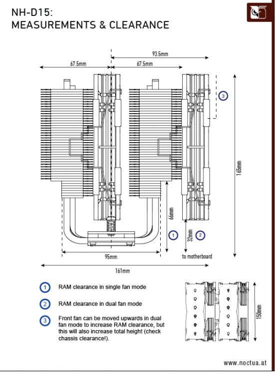

War jetzt nicht mal darauf bezogen, dass einer der Slots komplett blockiert wird. Hab nur teilweise gelesen, dass ein Nachrüsten von RAM oder GraKa nicht ohne Demontage des Kühlers möglich ist - das fänd ich dann schon unpraktisch.
Daher auch die Frage, ob du bestätigen kannst, dass dies bei dem Gigabyte Board z.B. in Kombination mit dem NH-D15 passt.

Dank dir für die Maße des Noctua - die hatte ich so noch nicht gefunden. Zum Mainboard selbst habe ich kein bemaßtes Layout gefunden, daher habe ich mal selbst ein wenig gemessen.
Wenn ich jetzt mit einem Messschieber auf dem Board schaue, dann steht der Kühler über einem M.2 Steckplatz - an der Stelle ist die (De-)Montage zumindest schon mal stark eingeschränkt.
RAM ist dank des Abstands in der Höhe kein Thema.
Allerdings ragt der Kühler direkt an den x16 Slot heran, sodass es dort eben sehr wohl eng werden könnte. Und da das Board nur zwei längere Slots hat, welche ich ggf. beide benötige, wäre das ziemlich doof. Zudem nur der obere Slot wirklich ein x16 ist und der untere nur x8 kann laut Dokumentation.
Daher auch die Frage, ob jemand die Board/Kühler-Kombi im Einsatz hat und somit konkret sagen kann: passt oder passt nicht. Sofern das nicht der Fall ist, muss ich es entweder auf gut Glück versuchen oder gleich nen kleineren Kühler bestellen.
PS: Ich kann mir die Frage inzwischen selbst beantworten, da es auf der Noctua-Seite auch eine Kompatibilitäts-Liste für Mainboards gibt und da steht, dass der x16-Slot nicht nutzbar ist. Link: hier
