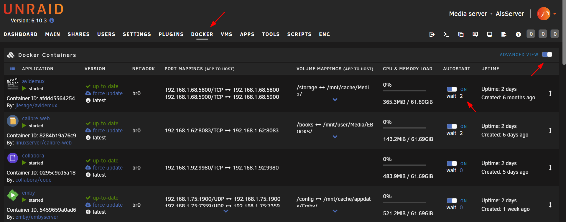

July 5, 20224 yr Hallo, habe bei luckyBackup das Problem das scheinbar zum Autostart des Dockers nach Reboot von Unraid noch nicht alle enthaltenen Remote Shares drin sind und er die deshalb nicht findet. Wenn der Docker dann nochmal rebootet wird sind sie auch dort drin. Wie kann ich den Autostart um ein paar Minuten verzögern damit er dann startet wenn alle Remotes/Shares verbunden sind? Vielen Dank! Viele Grüße Revan335
July 6, 20224 yr Solution 6 hours ago, Revan335 said: Wie kann ich den Autostart um ein paar Minuten verzögern damit er dann startet wenn alle Remotes/Shares verbunden sind? Docker Tab, oben rechts auf advanced view umstellen, wait einstellen (in Sekunden), advanced wieder retour stellen (benötigt unnötig ressourcen wenn es bleibt) teste dies aber bitte mit max 30 Sekunden oder so, da braucht es normal nicht "ein paar Minuten" ....
July 6, 20224 yr 1 hour ago, alturismo said: teste dies aber bitte mit max 30 Sekunden oder so, gibt es dafür einen Grund bzw ist es schlecht da was größeres drin stehen zu haben?
July 6, 20224 yr 42 minutes ago, warp760 said: gibt es dafür einen Grund bzw ist es schlecht da was größeres drin stehen zu haben? nicht wirklich ... nur unnötig, wenn deine remote shares so lange brauchen hast du wahrscheinlich eh andere Probleme und evtl. (weiß ich jetzt nicht mehr ganz genau) verzögert sich auch der Start der dahinter liegenden docker(s), ich meine das war früher so, kann jedoch sein dass das mittlerweile keinen Einfluss mehr hat, probier es einfach aus, geht ja nichts kaputt
July 6, 20224 yr Author Bin gespannt! Hab es angepasst! Vielen Dank! Edited July 6, 20224 yr by Revan335

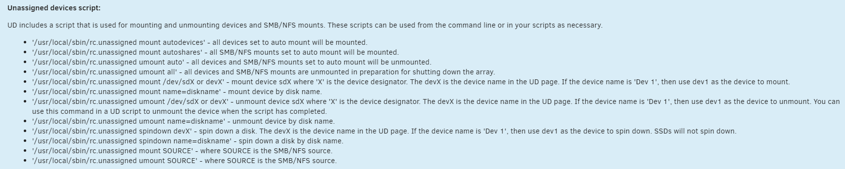

July 6, 20224 yr 13 hours ago, Revan335 said: habe bei luckyBackup das Problem das scheinbar zum Autostart des Dockers nach Reboot von Unraid noch nicht alle enthaltenen Remote Shares drin sind und er die deshalb nicht findet. Eine Alternative zum verzögerten Start des Containers: Sind denn diese Remote Shares permanent vorhanden oder werden diese später gemountet? Sind diese in Unassigned Devices erfasst? Und läuft der Backup Docker immer? Ich frage, da man den Docker Start/Stop sowie den Mount/Unmount, je nach Konfiguration, auch automatisiert über ein User Skript laufen lassen könnte. Beispiel: In Unassigned Devices hinterlegte Remote Mounts kann man ab 6.10 wunderbar automatisiert starten und stoppen: Einen Docker Container zu starten/stoppen ist noch einfacher: docker start <containername> ... docker stop <containername> Das alles in ein User Script zu packen wäre ziemlich einfach: #!/bin/bash #backgroundOnly=true #clearLog=true #Starte /usr/local/sbin/rc.unassigned mount <was_auch_immer> docker start <containername> Bei Bedarf könnte man auch noch eine Pause dazwischen schieben. Und das Runterfahren: #!/bin/bash #backgroundOnly=true #clearLog=true #Stoppe docker stop <containername> /usr/local/sbin/rc.unassigned umount <was_auch_immer> Weder nutze ich das Backupprogramm noch kenne ich es. Daher weiß ich nicht ob man es bei Bedarf aktiviert oder permanent laufen lässt. Letzterer Fall würde mich allerdings abschrecken, denn damit wäre auch der dafür permanent gemountete Remote Share ein mögliches Angriffsziel von Viren, etc.
