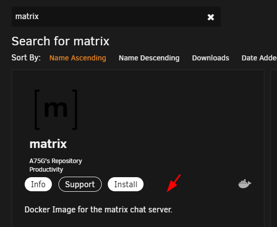

Element ist ein Client für Matrix, kein Server ... Element-web ... wie der Name sage, Web Version ,,,
also, Beispiel ... sogar in CA
ansonsten, sich einlesen was für einen eigenen Server dazu gehört ;) ist sicher bei Matrix dokumentiert ...

Ich habe versucht das Matrix von A75G zu verwenden bekomme aber über die WebUI keine Oberfläche, dann habe ich - wie hier in der "Anleitung" anfngs beschrieben das Matrix-Synapse installiert. Aber auch dort funktioniert das mit dem Starten irgendwie nicht. Also hab ich nochmal einen Blick in die Einstellungen gefunden und da wird nachdem Server Name gefragt, hatte ich wohl überlesen. Okay da ich DuckDns und Nginx verwende, habe ich in letzteren einen neuen Host angelegt und somit eine Domain für den Server Namen generiert. Als Adresse habe ich die IP des Unraid Servers und den Port 8008 von Matrix eingetragen. Aber auch das brachte keine Änderung. Ich erreiche weder über Unraid eine WebUI noch über Nginx bzw. der Domain. Irgendwas versteh ich da noch nicht was Matrix angeht. Auf Seite 1 dieses Themas klang das so einfach...installieren und Matrix läuft.

Welche Matrix App brauchen wir bzw. welche Apps brauch man um einen Matrix Server auf Unraid zum laufen zu bringen und von "außen" aus dem Internet erreichbar zu machen?
Matrix A75G's Repository
Matrix-Synapse CorneliousJD's Repository
oder
Matrix A75G's Repository + synapse-admin A75G's Repository

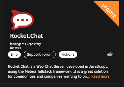

Wenn es um einen Messenger geht, dann schau dir dock mal Rocketchat an.
Nutze ich schon knapp ein Jahr und läuft top.

Danke für den Hinweis! Aber ich Suche nach einem Messenger bei dem der Server bei mir steht...wegen der Sicherheit.
Dies ist bei Rocketchat der fall.
Anschließend installierst du dir die Clients auf den PC/Handy/Tablet und verbindest dich mit deinem Server - mittels VPN/Domain/Whatever
