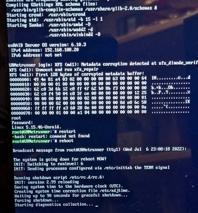

July 7, 20224 yr Hallo Ich habe seit ca 3 Wochen ein Unraid Server gebaut, bin also noch Anfänger. Server und Docker laufen soweit, und ich bin vom System begeistert. Allerdings gibt es immer wieder Probleme mit der Stabiltät. Nach spätestens 2 Tagen Betrieb stürzt Unraid ab, das heisst WEB-GUI Oberfläche ist nicht mehr erreichbar, alle Docker Dienste sind gestoppt. Fehlermeldungen oder Hardware Error habe ich noch nie erhalten, Error im Log kann ich keine entdecken. Login an dder Konsole (mit angeschlossenem Bildschirm) funktionert, ein Reboot funktioniert aber nicht. Ich muss Stecker ziehen um den Server neu zu starten. Danach läuft er wieder ptoblemlos für 2 Tage.... Gestern nach einem Absturz habe ich Reboot versucht, und diesen Fehler erhalten: Sieht nach Dateisystem fehler aus Stürzt Unraid ab, wenn ein Dateisystem fehler auftritt? Oder trat diese Fehlermeldung auf wegen dem abgestürtzten System? Nachdem ich den Server neu gestartet habe, habe ich einen Parity check laufen lassen, welcher ohne Fehler durchlief. Heute morgen habe ich die Nvme SSD aus dem Cache Pool entfernt, um zu Testen ob diese vielleicht probleme macht. Server läuft im moment ohne Cache. Bin ein bisschen Ratlos, wie ich das Problem finden/ lösen soll, daher bitte ich um eure Hilfe, urnetrunner-diagnostics-20220707-0806.zip Edited July 7, 20224 yr by Netrunner
July 7, 20224 yr Community Expert 1 hour ago, Netrunner said: Stürzt Unraid ab, wenn ein Dateisystem fehler auftritt? Ja. Hatte ich auch schon. Array im Wartungsmodus starten, auf jede Disk klicken und xfs_repair ohne -v ausführen.

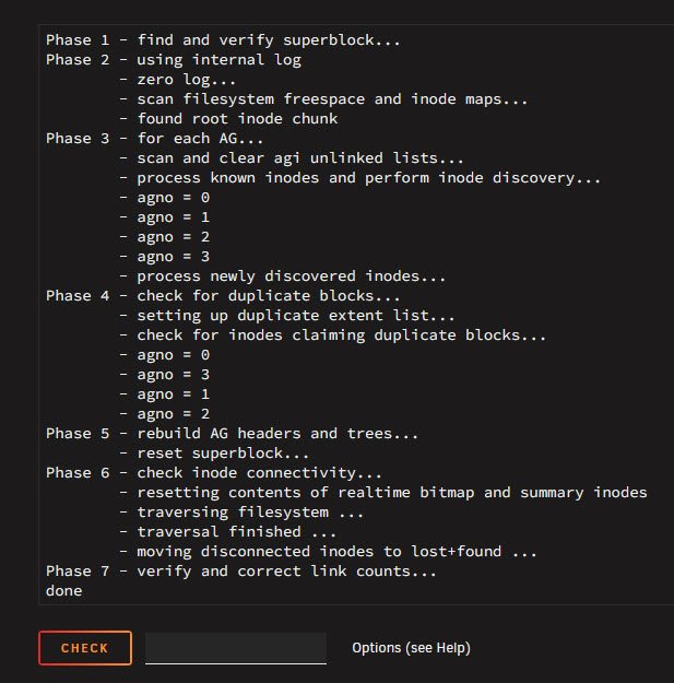

July 7, 20224 yr Author Danke für die Antwort. Habe den Check nun gemacht für alle Disk im Array. Das kam dabei raus: Wurden da nun fehler gefunden oder nicht ? Server läuft nun wieder, mal schauen obs wieder abstürzt. Was wäre wennd er USB Stick fehlerhaft wäre ? Könnte das auch zu solchen Abstürzen führen ?
July 7, 20224 yr 2 hours ago, Netrunner said: Wurden da nun fehler gefunden oder nicht ? "Moving ... to lost+found" ist ein Indikator für korrigierte Fehler. Guck Mal auf die Disk ob es entsprechende Ordner/Dateien gibt.
