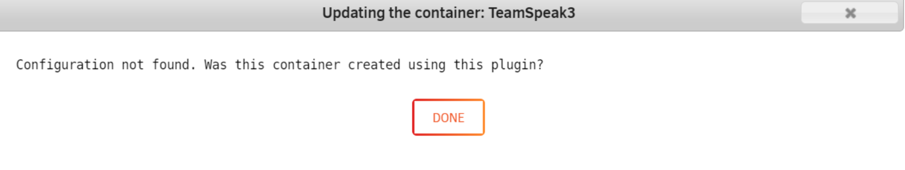

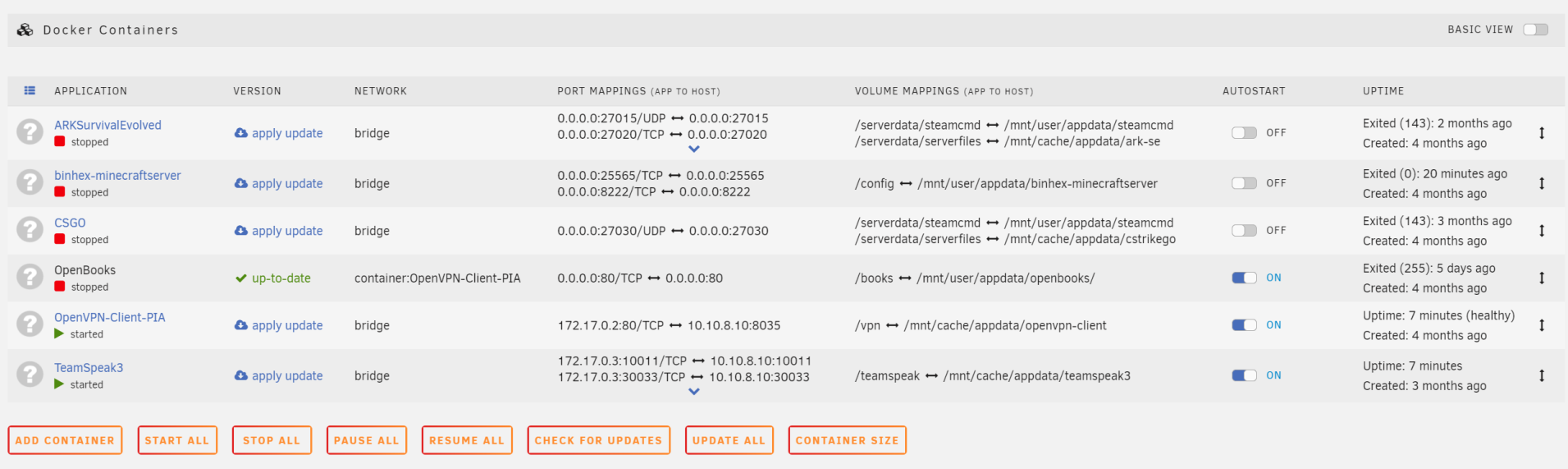

Die Docker Container scheinen zwar noch zu laufen, aber es werden keine Bilder mehr angezeigt, Bild dazu hier
Und ich kann die Container auch nicht mehr updaten
