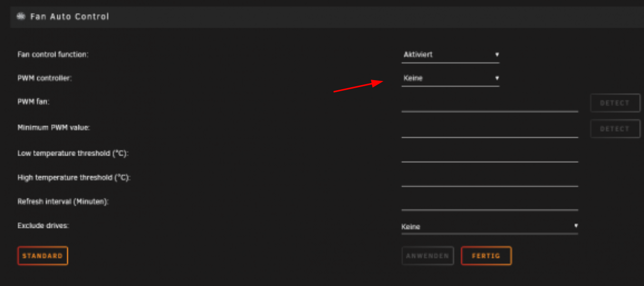

July 9, 20224 yr Hallo Community, ich habe ein Asus Prime A320I-K Mainboard. Mein Problem ist nun das ich meine Gehäuselüfter nicht nach der Temparatur der Festplatten steuern kann. Das auslesen von CPU und Mainboard Funktioniert Die Steuerung für die Gehäuselüfter werden nicht erkannt, kann man das ändern bis jetzt lief es so sehr gut aber die Festplatten werden da schon sehr Warm.

July 10, 20224 yr 9 hours ago, smascher said: Die Steuerung für die Gehäuselüfter werden nicht erkannt, kann man das ändern bis jetzt lief es so sehr gut aber die Festplatten werden da schon sehr Warm. nur um sicher zu gehen, du hast bei den Controllern (klick) auch keine Auswahl ?
July 10, 20224 yr Author @DataCollector Das klingt schon mal nicht schlecht, was genau hast du da verwendet. @alturismo Ja habe ich, da wird nix leider angezeigt. Fehlt vieleicht eine Einstellung im Bios?
