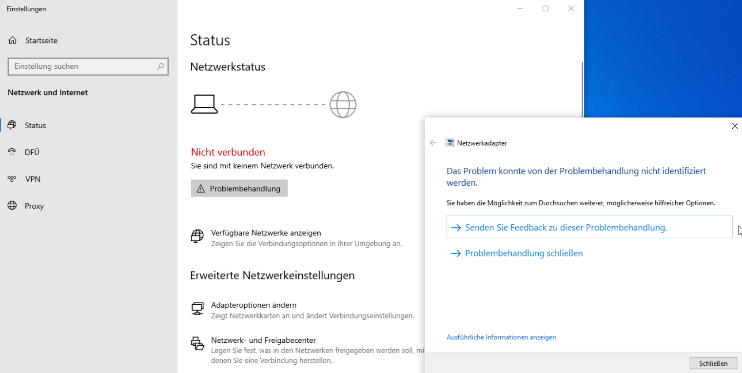

Irgendwie bekomme ich aus der VM keine Netzwerkverbindung ins lokale Heimnetz oder Internet zustande.
Egal ob ich Network Source auf br0 oder virbr0 stelle.
Der Windows Treiber scheint nicht zu funktionieren.

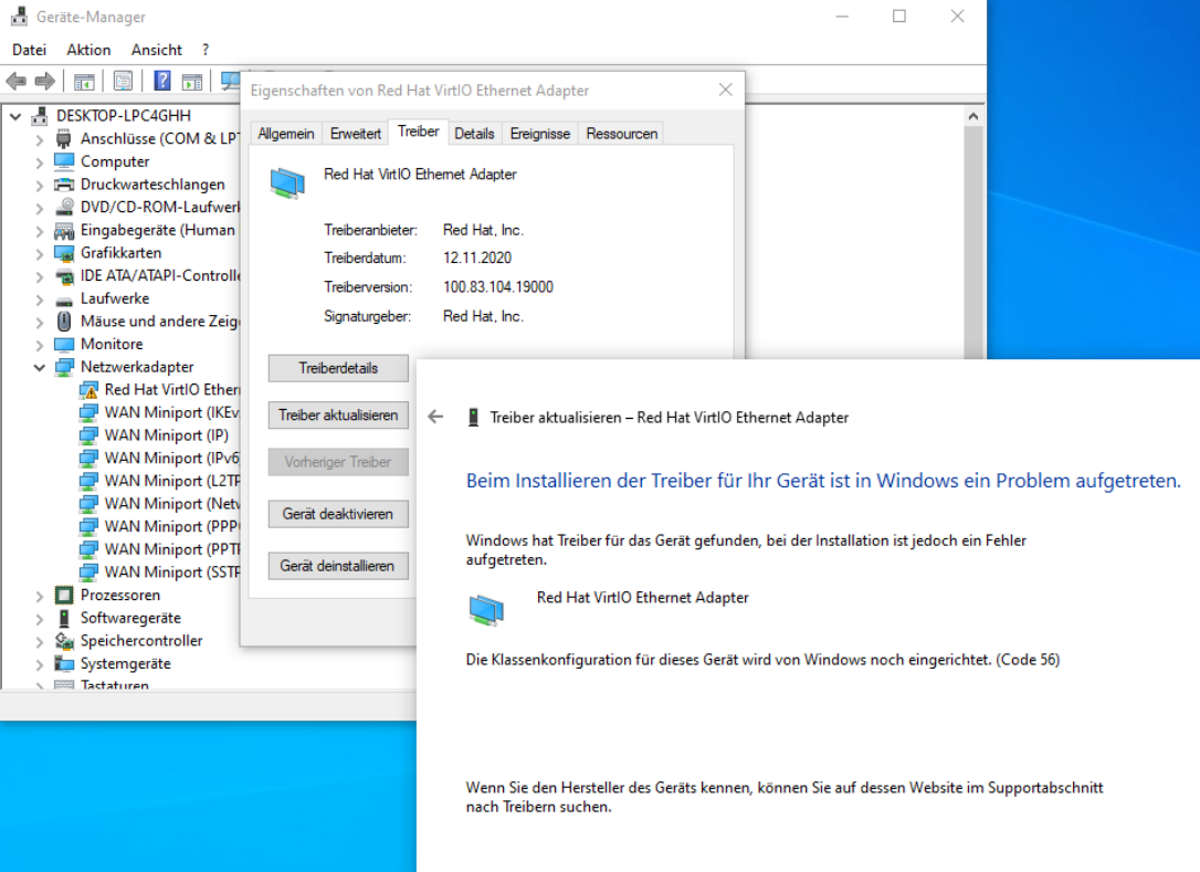

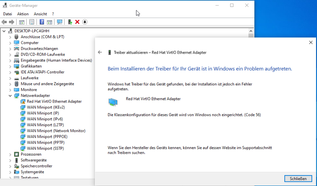

Der Treiber Red Hat VitiO Ethernet Adapter versucht sich lange aber erfolglos zu installieren.
Danach ist unten stehende Fehlermeldung zu sehen, aber ich weiß nicht, wie ich der Sache bei komme.
unraid selber hat keine Probleme und kann die Plugins laden und installieren und so weiter. Zugriff von anderen PC im Netzwerk auf die unraid Shares und auch umgekehrt funktioniert. Mein Netzwerk grundlegend funktioniert also.
Das Problem betrifft nur die Win10 VM.
Ich bräuchte eine Idee, in welcher Richtung ich suchen/verändern muß um da den Treiber richtig einzubinden.

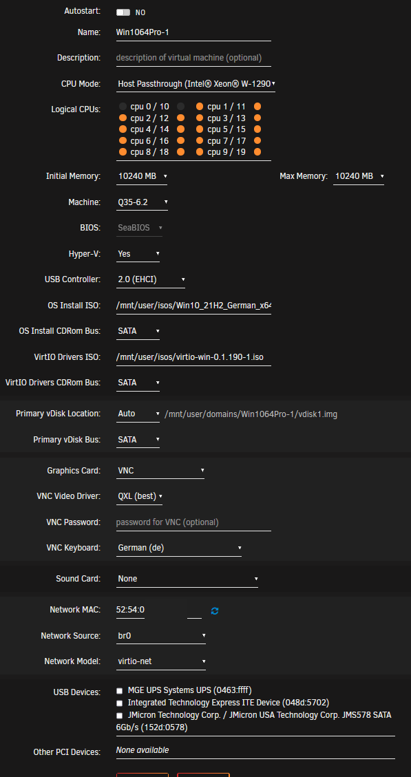

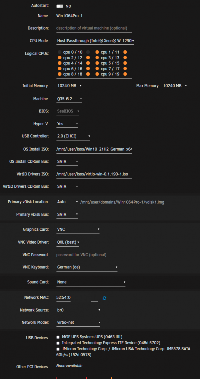

Anbei einmal die Auflistung der VM Einstellungen und darunter die Win10 Fehlermeldung, wenn der Treiber einige Minuten versucht sich zu installieren und dann mit der Meldung endet.

Erwatungsgemäß bringt auch die Problembehebung von Windows selber nichts.
Irgendetwas mache ich bei der Einrichtung der VM wohl falsch, so daß die VirIO Treiber wohl nicht zur benutzen simulierten Ethernetverbindung (Mellanox-x3 SFP DAC 10GBLan) passen.

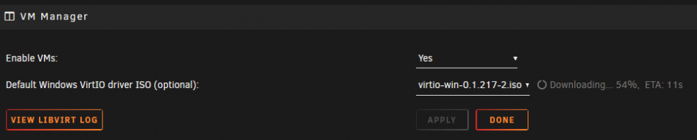

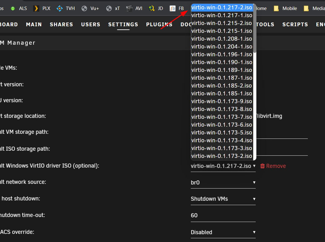

Ja, das war mir zwischenzeitlich auch aufgefallen. Habe nun auf das aktuellste abgeändert
VirtIO Version 0.1.217-2
VM gestoppt,
alte Version 190 gelöscht,
neue herunter geladen und VM Einstellungen damit aktualisiert.

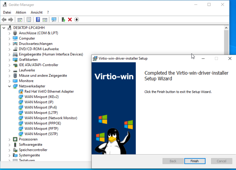

VM neu gestartet und versucht die Treiber aus der neuen VirtIO neu zu installieren.
Weiterhin nach einigen Minuten: Erfolglos.

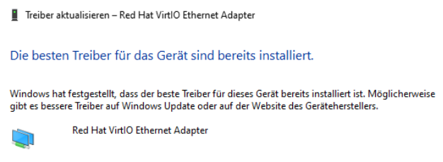

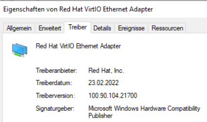

Habe nun in der Win10 VM das Gerät deinstalliert und Treiber löschen angeklickt.
Dann rebooten.
Danach wurde der Ethernetadapter wieder mit Ausrufezeichen dargestellt und es gab keinen Treiber.
Somit habe ich dann wieder die ganzen VirtIO Treiber (VirtIO Version 0.1.217-2.iso) installieren lassen und er hakte wieder einige Minuten (vermutlich an der Stelle, an der die Software das Netzwerkgeerät installieren will).
Danach: weiterhin kein Erfolg.
Auch nach einem WIn10 VM Neustart: keine Besserung.

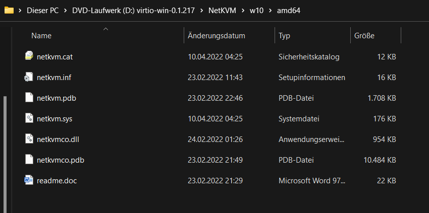

28 minutes ago, alturismo said:
- manuell den Treiber installieren aus dem gemounteten ISO, ich meine manuell, Ort wählen ... Unterordner ...
Done: Auch keine Besserung.
Zu Deiner Aussage wegen Netzwerktyp:
Hier gestehe ich, daß ich immer noch nicht das ganze unraid'netzwerkzeugs' verstehe.
Ich habe jetzt
  Netzwerk Source: br0
  Network Model: virtio
eingestellt.
Leider erfolglos.

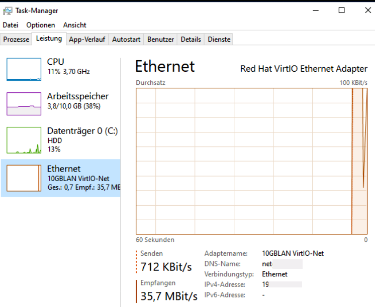

Bei mir jetzt auch.
Und nur, falls jemand naderes mal danach sucht noch meine netwzerkeinstellungen und wie Windows das nun anzeigt:

28 minutes ago, DataCollector said:
Sorry, ich stehe auf dem Schlauch und verstehe nicht, warum in der aktuellen Einstellung keine 10GB in der VM zur Verfügung stehen sollten um Daten mit der Geschwindigkeit aus/in der VM zu meinen anderen PC im Netzwerk zu transportieren? DIe Verbindung steht doch gleichzeitig beiden zur Verfügung und wird auch in Summe bis 10GB von der VM und unraid genutzt.
Gibt es hier doch eine Limitierung?
nein, das ist eigentlich schon richtig so, wie Du sagst....gilt aber eben für Datenverkehr von/nach Aussen.
Nur da wird die Verbindung - die Mellanox - genutzt.
Aber zwischen VM und unraid hast Du einen virtuellen Adapter (virtio bzw. virtio-net) ...der ist zusätzlich, quasi in Software.
Die "Bridge" (br0, br1, ...) ist quasi wie eine Switch...an dem hängen die virtuellen Interfaces und die physischen ethX, welche man in der Konfig der Bridge zuordnet.
Nutzt Du nun allerdings virto-net für die VM ist der Durchsatz generell kleiner als 10G auf dem virtuellen, softwarebasierten Interface und damit auch für Traffic von/nach Aussen
Nutzt Du virtio, ist der Durchsatz - bei modernen, 3+GHz CPUs sogar höher (CPU-Bandbreite ... siehe meinen Link oben, auf meinem i3-8100 etwa 44Gbps).
Für Traffic von/nach Aussen limitiiert dann sogar hier der physische Port, die Mellanox.
Insgesamt ist aber virtio nicht so stabil, vor Allem in Verbindung mit Dockern auf der Bridge (br0).
Wenn Du das also vermeiden willst, aber mehr Durchsatz als virtio-net von der VM willst, reicht dann virtio-net nicht mehr, sondern nur eine echte NIC (10G) durchreichen.
...hoffe es ist jetzt klarer
Ja, soweit habe ich es verstanden.
Ja, das habe ich auch verstanden und deshalb nun auf VirtIO umgestellt (ohne net).
Okay. Soweit hatte ich es auch verstanden.
Hm. Aktuell nutze ich Docker nur für krusader/ich777 (und das auch nur, wenn ich mit dem mc nicht ausreichend bequem weiter kommen).
Weder krusader noch mc erfüllen mir alle Dateimanagerwünsche, weshalb ich primär weiterhin mit TotalCommander auf Win (in der VM) arbeite.
Somit habe ich nur eine VM (Win10) und durchgehend eigentlich kein Docker aktiv.
Also brauche ich in aktueller Situation keine Probleme befürchten?
Das VirtIO-net limitiert, habe ich verstanden und deswgen umgestellt. Aber das sollte in der aktuellen Konstellation doch reichen.
