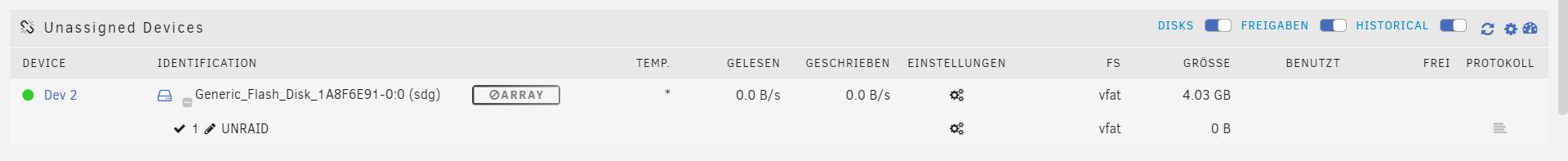

July 13, 20224 yr Community Expert Hi, ich würde gerne auf meinem Unraid Host in eine Unraid VM Installieren. Leider schaffe ich es nichtmal den USB-Stick durchzureichen, weil der Unassigned Devices es als ARRAY angezeigt. Hab schon zwei Sticks ausprobiert 😞
July 13, 20224 yr Author Community Expert Das funktioniert nicht. Alles spielt verrückt. Heißt der Stick UNRAID dann verschwindet im host die Lizenz und er wird als ARRAY angezeigt (Lizenzfehler). Benennt man den Stick um z.B. Unraid-VM und reicht Ihn dann zur VM, dann hat man zwar das ARRAY und Lizenz Problem umgangen, sobad man die VM startet schmiert jedoch alles ab. 😞

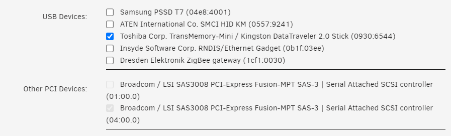

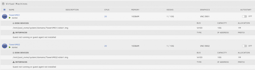

July 13, 20224 yr 19 minutes ago, guybrush2012 said: Heißt der Stick UNRAID dann verschwindet im host die Lizenz und er wird als ARRAY angezeigt (Lizenzfehler). Benennt man den Stick um z.B. Unraid-VM und reicht Ihn dann zur VM, dann hat man zwar das ARRAY und Lizenz Problem umgangen, sobad man die VM startet schmiert jedoch alles ab. Der Stick muss natürlich korrekt vorbereitet werden: So sieht das in den VM Einstellungen einer meiner beiden Unraid VMs aus. Beide VMs haben je einen USB-Lizenzstick und einen LSI HBA. Da ich zwei identische USB Sticks verwende, muusste ich bei einer VM den Stick anders durchreichen (bus:device). Aber auch das funktioniert. Ich denke, dass das Dein Problem ist. Mach den Stick für die Unraid VM mal richtig platt und fange neu an: Edited July 13, 20224 yr by hawihoney

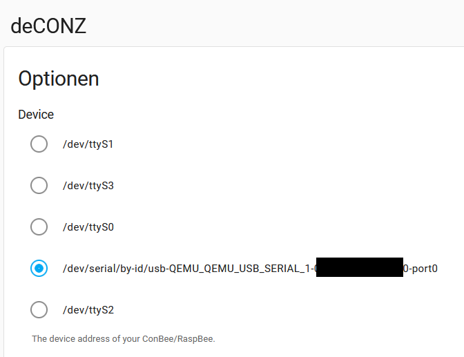

July 15, 20224 yr 13 hours ago, guybrush2012 said: Dann hätte ich bitte gerne deine Unraid Version 6.10.4 oder 6.11 wo man per klick den ConbeeII Stick durchreichen kann oder ist die nonpublic? Hä? Ich nutze 6.10.3. Ah, erst hieß es kaputt, jetzt heißt es per klick. Was kommt als nächstes? Es ist hier im Forum bestimmt ein dutzend mal beschrieben, wie man als Betreiber eines Unraid Servers den Conbee2 Stick in eine VM bekommt: Ausführen: ls -la /dev/serial/by-id/ In VM Konfiguration aufnehmen: <serial type='dev'> <source path='/dev/serial/by-id/usb-dresden_elektronik_ingenieurtechnik_GmbH_ConBee_II_********'/> <target type='usb-serial' port='1'> <model name='usb-serial'/> </target> <alias name='serial1'/> <address type='usb' bus='0' port='4'/> </serial> Fertig! So sieht das dann in der Home Assistant/Deconz Konfiguration aus und ist sofort einsatzbereit: Jetzt bin ich aber wirklich raus hier. Edited July 15, 20224 yr by hawihoney
