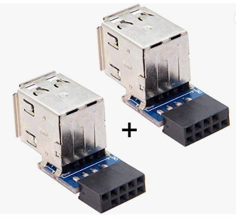

July 13, 20224 yr 20 minutes ago, Karpate said: Gerne würde ich den USB-Stick auf welchem Unraid liegt, direkt in einen USB-Port auf dem Mainboard stecken. Welches board hast du denn? Hast du evtl einen USB 2.0 Header am Motherboard? Ich würde generell empfehlen Unraid von einem USB 2.0 Header laufen zu lassen und auch von einem USB 2.0 Stick, hier gibts übrigens Empfehlungen auch mit deutschen Links: (persönlich würde ich dir Transcend 32GB raten) Sieh dir auch mal diese Dinger an, so einen habe ich verbaut im Server für einen USB2.0 Header: Klick Den Adapter den du gewählt hast ist nur ein Konverter von einem Internen Anschluss auf einen anderen.
July 13, 20224 yr Dies https://geizhals.de/delock-extern-intern-usb-2-0-konverter-41824-a718929.html?hloc=at&hloc=de und dies hab ich bei mir https://geizhals.de/delock-extern-intern-usb-2-0-konverter-41764-a720072.html?hloc=at&hloc=de
July 13, 20224 yr 20 minutes ago, Revan335 said: Dies https://geizhals.de/delock-extern-intern-usb-2-0-konverter-41824-a718929.html?hloc=at&hloc=de und dies hab ich bei mir https://geizhals.de/delock-extern-intern-usb-2-0-konverter-41764-a720072.html?hloc=at&hloc=de Kannst auch nehmen wenn du die hast, bin kein freund von so starren dingern da du dir meistens ports blockierst, wenn dein Board einen USB2.0 Header hat würd ich dir zu diesen raten und einem USB2.0 Stick 32GB wie oben verlinkt.
July 13, 20224 yr 2 hours ago, Karpate said: Gerne würde ich den USB-Stick auf welchem Unraid liegt, direkt in einen USB-Port auf dem Mainboard stecken. Naja, je nach Mainboard geht das. 2 hours ago, Karpate said: Habe dann aber ziemlich schnell festgestellt, dass es quasi kein Mainboard mit "Onboard-USB-Buchse" gibt. Solange Mainboards USB Header Anschjlüsse haben, gibt es da diverse praktische kleien Adapter. 2 hours ago, Karpate said: Hätte nicht gedacht, dass das sooo unüblich ist. Im Serverbereich ist das nicht unüblich. Im Consumerbereich ist sowas aber eher selten. 2 hours ago, Karpate said: Ist es aus eurer Sicht sinnvoll/zuverlässig, einen solchen Adapter zu nutzen und darüber den Unraid-USB-Stick laufen zu lassen?: Nein. 2 hours ago, Karpate said: https://www.conrad.de/de/p/raijintek-usb-3-2-gen-1-usb-3-0-adapter-1x-usb-3-2-gen-1-mainboard-1x-usb-3-2-gen-1-buchse-a-usb-3-0-raijintek-2235723.html Conrad: meist zu teuer USB3.x: USB 3.x braucht mehr Strom als USB2.x Da unraid USB-Geschwindigkeit nur sehr kurz beim Booten braucht und danach alles in kleinen Häppchen passiert ist es sinnvoller den unraid Bootstick eher per USB2.x anzuschließen. https://www.ebay.de/itm/332342365738 https://www.ebay.de/itm/332904015899 https://www.ebay.de/itm/384935354565 Solltest Du dennoch USb3.x wollen gibt es auch sowas: https://www.ebay.de/itm/154915076158 https://www.ebay.de/itm/185105463590 https://www.ebay.de/itm/373187888596 2 hours ago, Karpate said: Oder lieber auf Nummer sicher gehen und die gängigen Buchsen nutzen? Das ist egal. Aber aus Stromspargründen ist es empfehlenswert USB2.x Buchsen/Anschlüsse zu nehmen.
July 13, 20224 yr Ich habe diesen verbaut https://www.amazon.de/Cablecc-10-Pin-Motherboard-Adapter-vertikal/dp/B07YD444GC/ref=sr_1_100?crid=14RSJFTVJKFYW&keywords=cablecc+usb&qid=1657752060&sprefix=cablecc%2Caps%2C70&sr=8-100

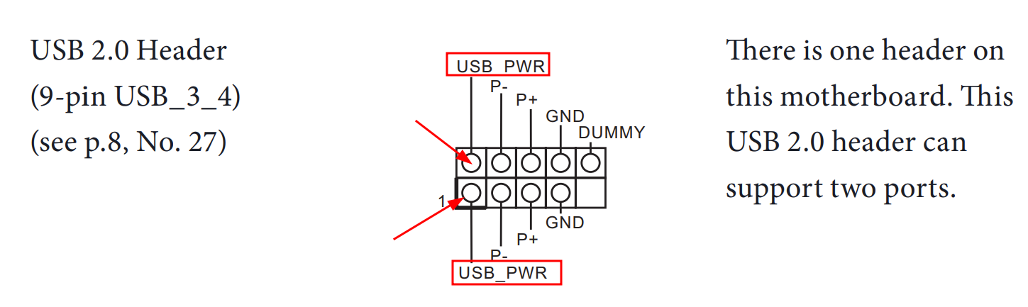

July 14, 20224 yr 14 hours ago, ich777 said: Welches board hast du denn? Hast du evtl einen USB 2.0 Header am Motherboard? Ich würde generell empfehlen Unraid von einem USB 2.0 Header laufen zu lassen und auch von einem USB 2.0 Stick, hier gibts übrigens Empfehlungen auch mit deutschen Links: (persönlich würde ich dir Transcend 32GB raten) Sieh dir auch mal diese Dinger an, so einen habe ich verbaut im Server für einen USB2.0 Header: Klick Den Adapter den du gewählt hast ist nur ein Konverter von einem Internen Anschluss auf einen anderen. Hmm aber die Anschlüsse am Board sind doch 9-Pol. Wo stecke ich den denn an folgenden Beispiel genau rein ? https://download.msi.com/archive/mnu_exe/mb/PROZ690-AWIFIDDR4_PROZ690-ADDR4100x150.pdf

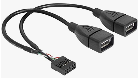

July 14, 20224 yr Ich habe auch noch diese. Die werden an JUSB an deinem Board angeschlossen. Das Modell was dir verlinkt wurde ist nur einfach ,wird aber auch an JUSB angesteckt https://www.amazon.de/DELOCK-Kabel-Pinheader-Buchse-USB-schwarz/dp/B00DKWY1H8/ref=sr_1_14?__mk_de_DE=ÅMÅŽÕÑ&crid=1IEWJZXKFZ45C&keywords=Delock+USB-Kabel+USB+2.0Pfostenstecker+4pol.%2C+USB-A+Buchse&qid=1657794292&sprefix=delock+usb-kabel+usb+2.0pfostenstecker+4pol.+usb-a+buchse%2Caps%2C52&sr=8-14
July 14, 20224 yr 9 minutes ago, T-Birth said: Hmm aber die Anschlüsse am Board sind doch 9-Pol. Wo stecke ich den denn an folgenden Beispiel genau rein ? um es genau zu nehmen sind es bei USB 2.0 2 x 4 Pol, der 9. ist ohne Funktion ... nur dass der Stecker richtig sitzt sprich, du könntest 2 x 4 Pol übereinander aufstecken ... nur auf die richtigen Adern schauen ... 1 x USB 2.0 benötigt 4 Adern, meistens liegen die +5v an der Seite an wo NICHT der 9. Pol ist kleine google Suche und die findest das sicher raus
July 14, 20224 yr 12 minutes ago, T-Birth said: Hmm aber die Anschlüsse am Board sind doch 9-Pol. Wo stecke ich den denn an folgenden Beispiel genau rein ? https://download.msi.com/archive/mnu_exe/mb/PROZ690-AWIFIDDR4_PROZ690-ADDR4100x150.pdf Ich habe auch noch diese. Die werden an JUSB an deinem Board angeschlossen. Das Modell was dir verlinkt wurde ist nur einfach ,wird aber auch an JUSB angesteckt. https://www.amazon.de/DELOCK-Kabel-Pinheader-Buchse-USB-schwarz/dp/B00DKWY1H8/ref=sr_1_14?__mk_de_DE=ÅMÅŽÕÑ&crid=1IEWJZXKFZ45C&keywords=Delock+USB-Kabel+USB+2.0Pfostenstecker+4pol.%2C+USB-A+Buchse&qid=1657794292&sprefix=delock+usb-kabel+usb+2.0pfostenstecker+4pol.+usb-a+buchse%2Caps%2C52&sr=8-14

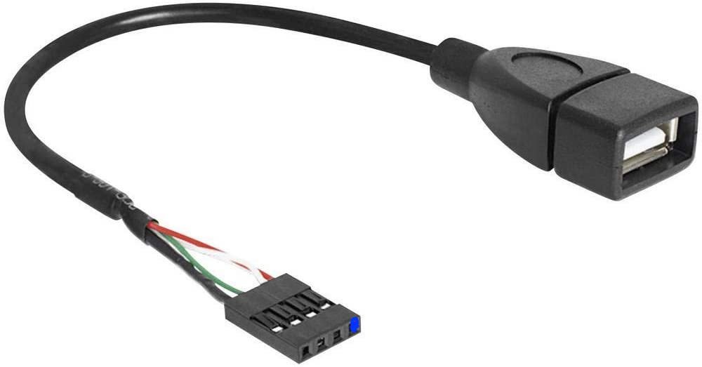

July 14, 20224 yr 19 hours ago, Karpate said: Ist es aus eurer Sicht sinnvoll/zuverlässig, einen solchen Adapter zu nutzen und darüber den Unraid-USB-Stick laufen zu lassen?: https://www.conrad.de/de/p/raijintek-usb-3-2-gen-1-usb-3-0-adapter-1x-usb-3-2-gen-1-mainboard-1x-usb-3-2-gen-1-buchse-a-usb-3-0-raijintek-2235723.html Klar, machen viele so, aber der Adapter aus deinem Link bietet keine USB-Buchse, sondern adaptiert auf "Mini 20 Pin USB Header". Ich verwende meist das: https://www.amazon.de/gp/product/B00DKWY1H8/

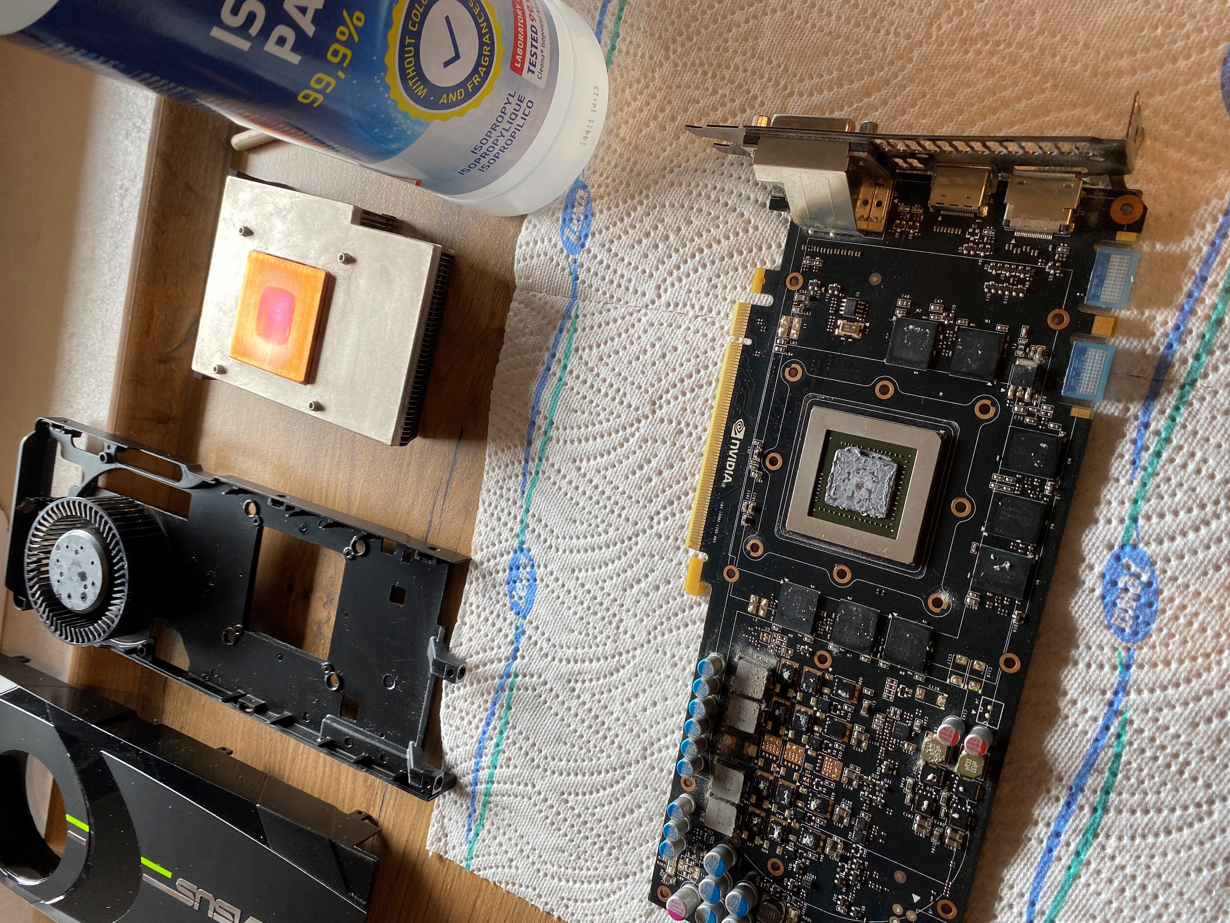

July 14, 20224 yr Author 18 minutes ago, mgutt said: Klar, machen viele so, aber der Adapter aus deinem Link bietet keine USB-Buchse, sondern adaptiert auf "Mini 20 Pin USB Header". Ich verwende meist das: https://www.amazon.de/gp/product/B00DKWY1H8/ Danke dir für den Hinweis, genau das Kabel habe ich nun final bestellt. Sobald ich alle Komponenten am Start habe gehts los, hoffe dass ich am Sonntag anfangen kann. Hab schonmal mit der Grundreinigung meiner alten 680GTX angefangen- Hat sich direkt gelohnt nach gut 10 Jahren LG
July 14, 20224 yr 9 hours ago, alturismo said: um es genau zu nehmen sind es bei USB 2.0 2 x 4 Pol, der 9. ist ohne Funktion ... nur dass der Stecker richtig sitzt sprich, du könntest 2 x 4 Pol übereinander aufstecken ... nur auf die richtigen Adern schauen ... 1 x USB 2.0 benötigt 4 Adern, meistens liegen die +5v an der Seite an wo NICHT der 9. Pol ist kleine google Suche und die findest das sicher raus Blauäugig wie ich bin habe ich mal die passenden Pins die ich aufeinander Stecken würde mit Blau markiert, kurzes Feedback ob das so stimmt wäre toll. Konnte gerade nur die Screens als Basis nehmen.
July 14, 20224 yr 30 minutes ago, T-Birth said: Blauäugig wie ich bin habe ich mal die passenden Pins die ich aufeinander Stecken würde mit Blau markiert, kurzes Feedback ob das so stimmt wäre toll. ja, so ist meistens die Belegung, ganz sicher findest du das in dem manual deines boards Beispiel von meinem Board, das wären hier jetzt die roten Pins, GND (Ground) sind normal schwarz, also sollte so passen "in der Regel", habe noch nie eine andere Belegung gesehen ... aber schau einfach in dein Board manual nach, für die Zukunft ...
