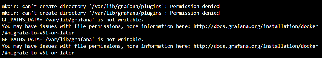

July 14, 20224 yr @ich777 Habe gerade spaßeshalber versucht nach Deiner Anleitung das Ganze zu installieren: https://unraid.net/blog/prometheus Direkt nach dem Installieren von Grafana und dessen Start (Step #1) erhielt ich Permission Fehler. Diese habe ich noch nie beim installieren von Containern bekommen. Bevor ich mich jetzt auf die Suche mache, braucht es für diese Installation eine spezielle Umgebung? Grafana meckerte, es könne keine Verzeichnisse anlegen. Angegeben hatte ich /mnt/pool_nvme/system/appdata/grafana: root@Tower:/mnt/pool_nvme/system/appdata# ls -la total 0 drwxrwxrwx 11 root root 145 Jul 14 15:20 ./ drwxrwxrwx 6 root root 81 Dec 27 2021 ../ drwxr-xr-x 4 nobody users 28 Apr 7 16:55 MKVToolNix/ drwxr-xr-x 5 nobody users 115 Jul 12 09:50 MakeMKV/ drwxrwxrwx 8 nobody users 94 Sep 29 2021 SQLite/ drwxrwxrwx 6 nobody users 103 Jun 25 2021 mariadb/ drwxrwxrwx 11 nobody users 157 Jun 21 2021 nextcloud/ drwxrwx--- 9 nobody users 224 Feb 15 2021 nextcloud.data/ drwxrwxrwx 4 nobody users 163 Jul 14 02:00 nzbget/ drwxrwxrwx 5 nobody users 72 Jun 22 2021 plex/ drwxrwxrwx 14 nobody users 221 Jun 25 2021 swag/

July 14, 20224 yr Author 26 minutes ago, ich777 said: Also mich würde das schon interessieren welchen Fehler du gehabt hast Direkt im ersten Schritt habe ich Grafana installiert. Geändert habe ich nur die Host Url auf "http://192.168.178.35" und das appdata Verzeichnis auf meine übliche Ablage "/mnt/pool_nvme/system/appdata/grafana". Direkt nach der problemlosen Einrichtung habe ich den Container gestartet und dann kamen Permission Fehler. Grafana kann eigene Verzeichnisse nicht anlegen. root@localhost:# /usr/local/emhttp/plugins/dynamix.docker.manager/scripts/docker run -d --name='Grafana' --net='bridge' -e TZ="Europe/Berlin" -e HOST_OS="Unraid" -e HOST_HOSTNAME="Tower" -e HOST_CONTAINERNAME="Grafana" -e 'GF_SERVER_ROOT_URL'='http://192.168.178.35' -e 'GF_SECURITY_ADMIN_PASSWORD'='admin' -l net.unraid.docker.managed=dockerman -l net.unraid.docker.webui='http://[IP]:[PORT:3000]/' -l net.unraid.docker.icon='https://github.com/atribe/unRAID-docker/raw/master/icons/grafana.png' -p '3000:3000/tcp' -v '/mnt/pool_nvme/system/appdata/grafana':'/var/lib/grafana':'rw' 'grafana/grafana' 51a2736fb787a548086c7990dcb1e03e7da7779e38e1848088ab40a3adfda970 The command finished successfully! Mit dem Laptop kann ich auch nicht aus dem Container Log kopieren. Irre. Muss einen Screenshot machen. Was ist denn bloß los in der IT? Wie auch immer: Da ich nicht migriere sondern neu installiere muss mich ein Doc doch nicht interessieren. Ganz ehrlich, schwache Leistung der Grafana Erzeuger ... Wenn man danach googelt, dann finde ich tausende identische Fehler. Dazu im ersten Treffer eine überhebliche Antwort in deren Forum auf den Hinweis, dass deren Installations-Doc die notwendigen Rechte nicht erwähnt. Da mag ich mir nicht ausmalen was im Betrieb so alles auf einen zu kommt. Hab's wieder gelöscht. Kann nicht wichtig sein Sorry für die Verschwendung Deiner und meiner Zeit. Edited July 14, 20224 yr by hawihoney
July 14, 20224 yr 12 minutes ago, hawihoney said: Mit dem Laptop kann ich auch nicht aus dem Container Log kopieren. Irre. Das ist echt Eigenartig... Kann mir nur irgend einen Fehler von Unraid vorstellen bezüglich Berechtigungen, hab des öfteren jetzt Probleme mit anderen Container gehabt (zum Glück nicht von mir) das die nicht mehr gestartet sind nach dem Upgrade auf 6.10.3 oder keine Schreib/Lese Rechte mehr hatten, warum, keine Ahnung, hab nicht weiter nach geforscht... Die Befehle: chown -R 99:100 /PFAD/ZUM/VERZEICHNIS chmod -R 770 /PFAD/ZUM/VERZEICHNIS brachten Abhilfe.
