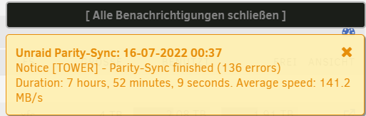

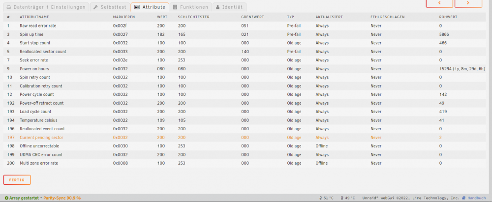

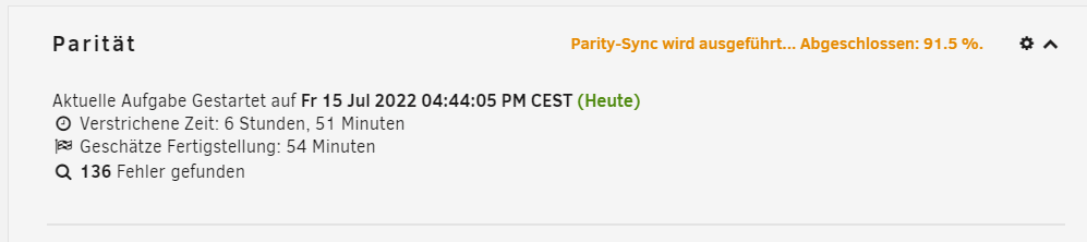

so meine erste Päritätserstellung läuft noch (ca. 90%) und Unraid sagt mir das meine Festplatte im Array Fehler hat.
Wahrscheinlich werden die Fehler in der Parität übernommen 😞

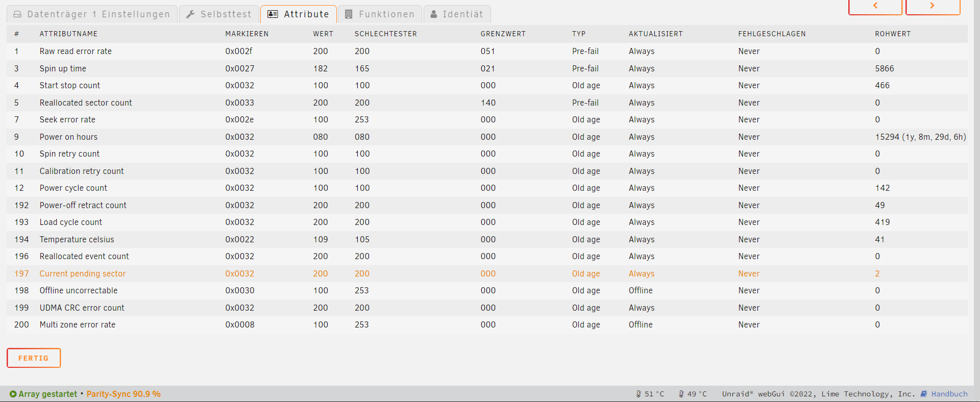

Wie Schlimm steht es um meine Festplatte? Ist Sie schwer Krank??? Liegt Sie schon in Intensivstation??? 😪
image.thumb.png.a52195abe82eec56d6db35dcd9b2641d.png  😪
Sollte ich Sie schnell ersetzen? Die Daten sind korrupt richtig?

...auf jeden Fall hat die Disk gerade nicht ihre beste Zeit.
Pending Sectors sind erstmal nur ein Indikator...wenn die zunehmen und nicht stabil bleiben/in hoher Zahl vorkommen ist die Disk nicht mehr gesund.
Aus eiem pending Sector wird im Zweifel ein reallocated Sector...die DIsk mapped diese Sektoren auf einen reserve-platz, wenn ein sektor mhrfach erfolglos ist/war.
Wenn das auch häfig passiert, sagt Pille immer: "He is dead, Jim!".

Der Inhalt 2er Sektoren steht auf Pending, weil die Sektor-Checksumme nicht mehr zu den Daten passt. Dadurch hat der Parity Check parallel auch die Parität an die "neuen" Daten angepasst.
Aus dem Grund sollte man die Einstellung "Write corrections to parity disk:" deaktivieren. Denn die Parität kann sich vom Prinzip nur ändern, wenn eine Disk kaputte Sektoren hat.
Jedenfalls steht noch nicht fest, dass der Sektor verloren ist, weshalb er noch auf "Pending" steht. Erst wenn ein erweiterter SMART Check einen Schreibtest macht, wird SMART den Sektor entweder freigeben oder aufgeben und stattdessen einen Ersatzsektor verwenden. Das ist dann der Reallocated Count.
Für die Gesundheit der Platte ist es auf jeden Fall ein schlechtes Zeichen. Ich bin da sehr empfindlich und würde direkt tauschen.

Ja, von 2 Sektoren. Ein Sektor ist üblicherweise 512 Bytes groß (siehe unten). Es können wenn "nur" wenige oder keine Dateien betroffen sein, aber ja wenn es von Dateien genutzte Sektoren sind, dann sind diese korrupt.

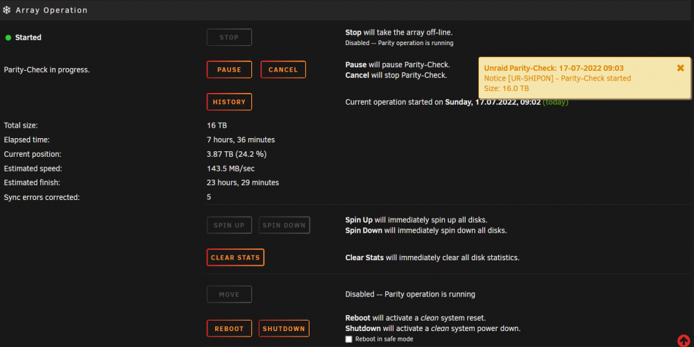

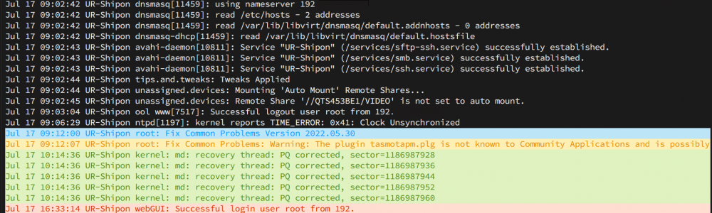

Poste mal die Logs vom Parity Check

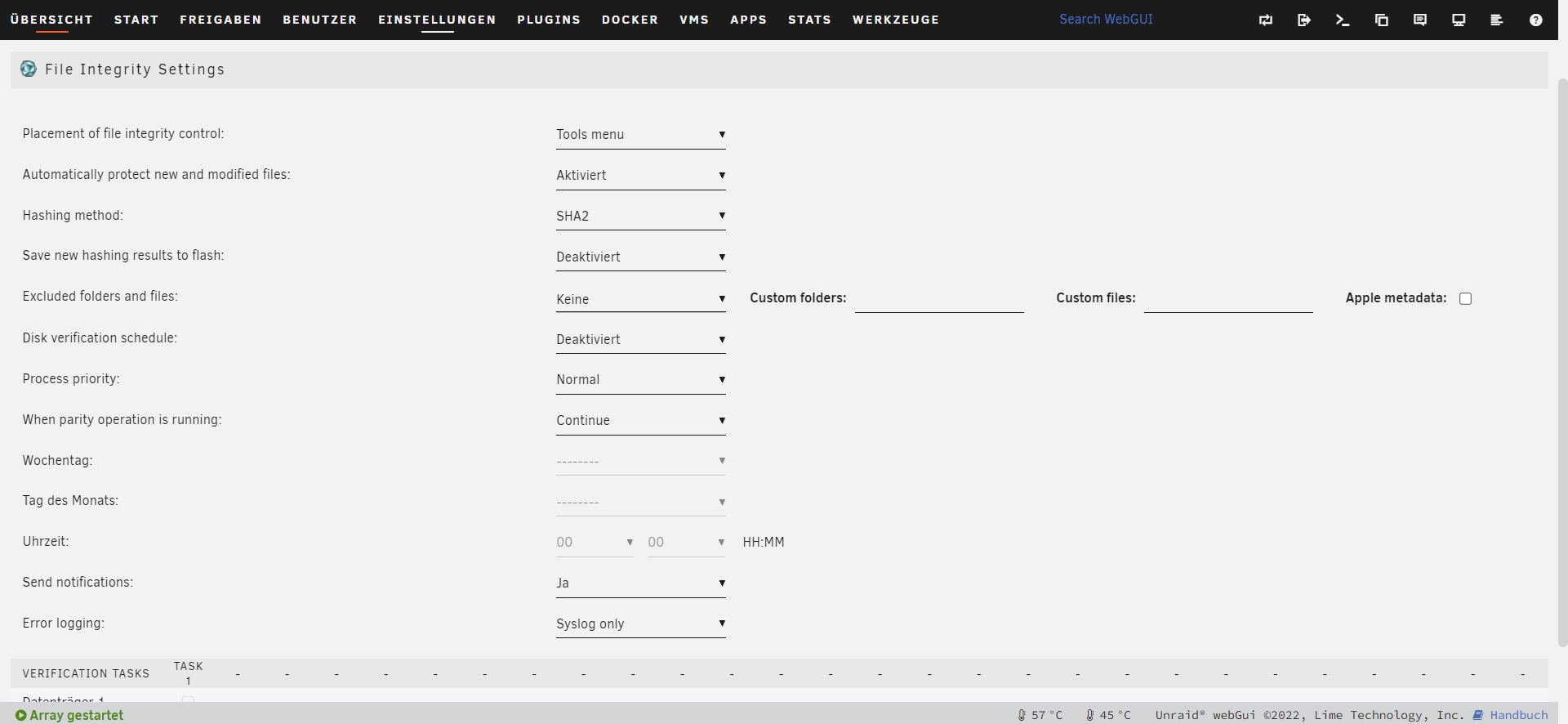

Das Tool File Integrity (FI) baut darauf auf, daß man vorher schon einmal die Checksummen aufgebaut (Build) hat und jetzt diese Prüfen könnte um jetzt herauszufinden, welche Datei nicht mehr der damaligen Checksumme entspricht.
Wenn Du jetzt erst den Build anstößt, kann das Tool nichts finden, weil es ja den jetzigen Zustand als OK ansieht und den als Checksumme für jede Datei ablegt.

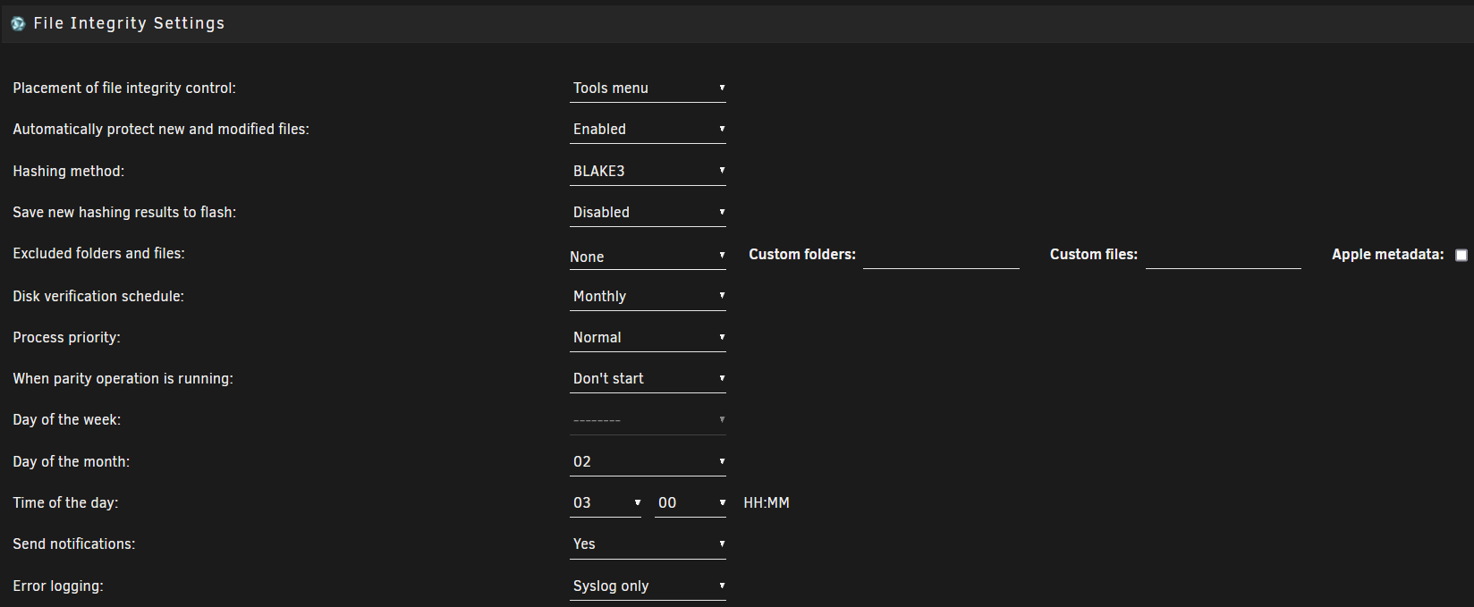

Es wäre aber vielleicht für Dich interessant es für zukünftige Fälle für jede Disk ein Build anzulegen und das Tool im Hintergrund laufen zu lassen.
Hier meine Einstellungen:
Wo finde ich diesen Log?
Die Frage hatte ich auch.
Ich vermute er meint diese rudimentäre Information, wenn man im Main-Tab unten unter Check auf History klickt. Aber darin sehe ich bei mir nur ein paar statistische Infos.
Mich hätte eher interessiert, wenn der ParityCehck (PC) an einer Stelle (beispielsweise Sektor xyz) beim Check einen Fehler findet, daß er dann auch angibt, welche Dateien auf den ganzen geprüften Festplatten dort auf deren Sektor xyz liegen, so daß man nicht gleich den ganzen Datenbestand der fraglichen/aller Disks anzweifeln und püfen muß.
Ganz normal in den syslogs

@mgutt

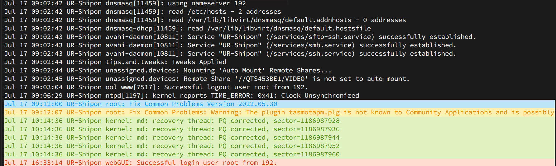

syslog ist erstellt
syslog.txt

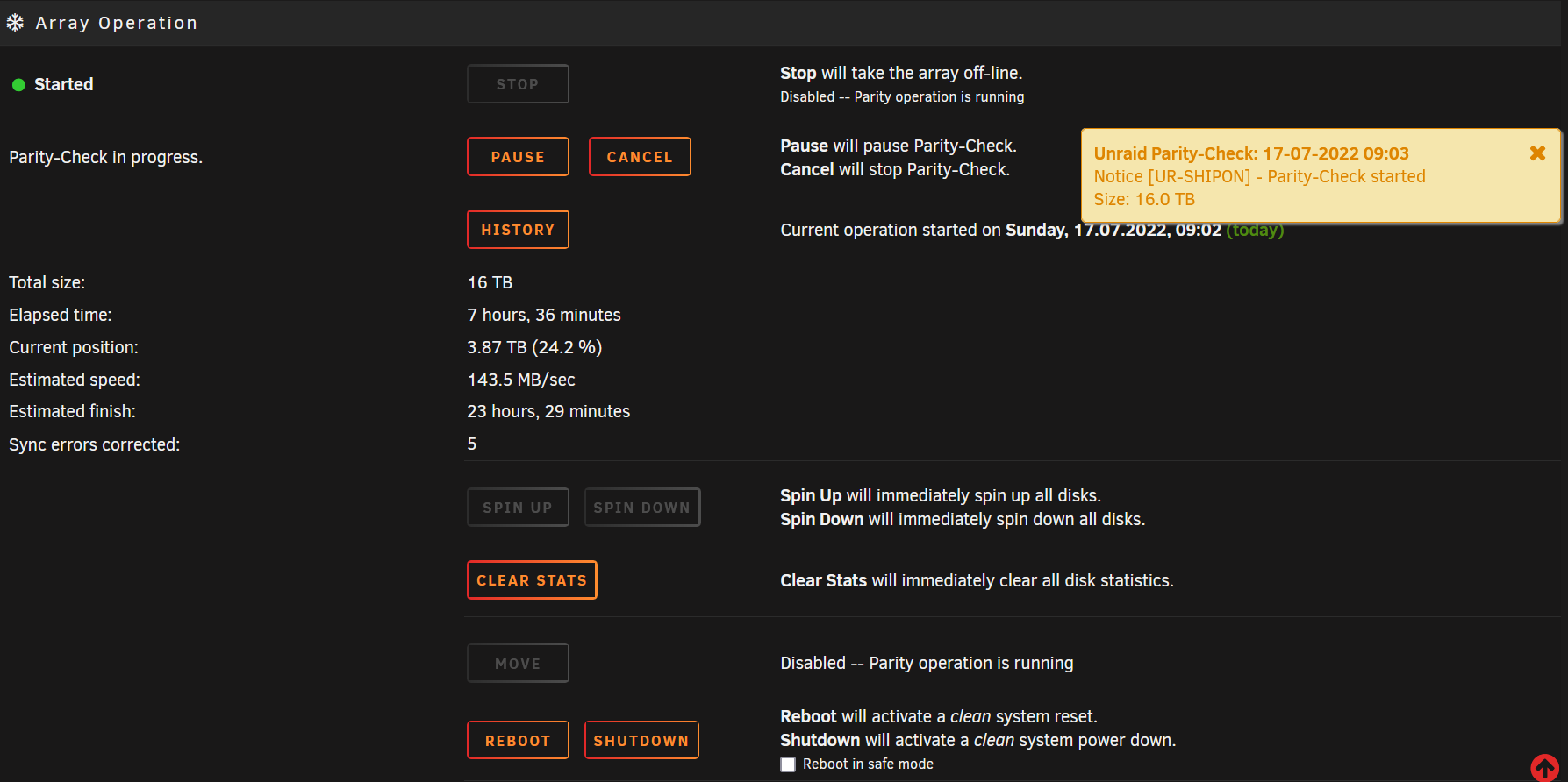

Okay, nur, damit ich es verstehe (und da ich heutre morgen wieder einen passenden Fall habe)
Ich habe heute Morgen mal meinen 2nd Server neu starten müßen (Main Tab> Reboot), weil er sich über 15 Minuten weigerte das Array zu stoppen.
Es liefen keine VM und kein Docker. Die hatte ich mit Absicht vorher alle gestoppt und alle Disks waren im Modus Spindown, als ich Array stoppen wollte.
Doch unraid zeigte nur die ganze Zeit unten links an, daß er versucht etwas zu unmounten. Es besserte sich aber nichts und ich habe dann im Main Tab den reboot Button benutzt.
Danach startete unraid und führt nun wieder einen Paritycheck aus.
Es ist also etwas beim Reboot schief gelaufen.
Das Array besteht aktuell aus 6 Datendisks und 2 Paritydisks.
So, nun schaue ich (während Paritycheck läuft) nach und im Main Tab sind schon 5 Error verzeichnet (Screenshot1).
Also bin ich neugierig und im Syslog soll ja etwas dazu stehen.
Nunja, es steht etwas, aber damit kann ich nicht viel anfangen (Screenshot2).
Ich weiß, das hängt primär mit meiner Unwissen über unraid und Linux zusammen, doch vielleicht kann jemand mit Fachwissen mir erklären, wie ich aus den Informationen des Syslog nun herausfinde, welche Dateien auf den 6 Datenfestplatten nun an den dort gelisteten Sektoren liegen, so daß ich diese Dateien auf Korrektheit überprüfen und ggf. fehlerhafte Dateien austauschen kann (sofern diese Dateien defekt waren und nicht nur die Parität (wobei ich dann auch nicht weiß, welche der beiden Paritäten falsch gewesen sein könnte)).
Ich vermute mal, daß die grünen Meldungen zu den 5 Sync Errors corrected gehören:
  Jul 17 10:14:36 UR-Shipon kernel: md: recovery thread: PQ corrected, sector=1186987928
  Jul 17 10:14:36 UR-Shipon kernel: md: recovery thread: PQ corrected, sector=1186987936
  Jul 17 10:14:36 UR-Shipon kernel: md: recovery thread: PQ corrected, sector=1186987944
  Jul 17 10:14:36 UR-Shipon kernel: md: recovery thread: PQ corrected, sector=1186987952
  Jul 17 10:14:36 UR-Shipon kernel: md: recovery thread: PQ corrected, sector=1186987960
Persönliche Meinung: Systemmeldungen sind gut, aber ich würde mir wünschen, daß sie etwas userfreundlicher aufbereitet ausgegeben werden könnten.
Was ist ein PQ?
Ich habe schon hier im Forum mit "kernel md recovery thread PQ corrected sector" gesucht, bekomme aber irgendwie nur Diskussionen, die sich um Themen wie Gehäuse, Power Supply, Mutmnaßungen und Systemcrashes drehen.
Screenshot1 Main Tab
Screenshot2 Syslog

2 hours ago, DataCollector said:
PQ
Dual Parity. P+Q. Nennt man so.
Nachtrag zur Recherche: Zunächst einmal ist das vom Dateisystem abhängig - die Du ja im Array fröhlich mixen kannst. Dann wird ja nur festgestellt, dass der kalkulierte Wert der Datenplatten nicht zur Parity passt. Datenplatten haben dabei Vorrang, also wird die Parity überschrieben. Willst Du dann wissen was sich an der Stelle geändert hat, müsste Unraid mit einer weiteren Binäroperation feststellen, welche der Datenplatten abweicht. Und dann springt noch die Verschlüsselung in den Weg. Das ist Forensik. Würde mich wundern wenn die Methode für jedes Dateisystem irgendwo frei verfügbar ist.
Edited by hawihoney
Aha. Danke
