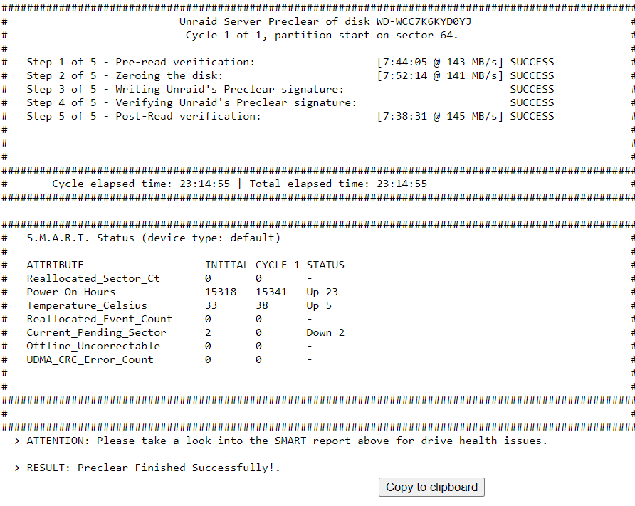

Preclear der Platte ist jetzt Fertig.
Sieht gut aus, was meint ihr?
Meint ihr ich sollte die Festplatte nochmal nutzen? Und wenn ja, als Parity oder als Daten-HDD?
Oder besser als Test-HDD 🙂
Ja, er hat auch bei der Überprüfung der Festplatte die Pending Sectoren wohl als fehlerfrei neu eingestuft.
Ich würde das zwar dennoch einige Zeit im Auge behalten, aber nach der Ausgabe würde ich die Festplatte auch wieder einsetzen.
Sofern Backups vorhanden sind, würde ichd ei primär ald Datenfestplatte nutzen. Wenn sich doch wieder ein Fehler zeigt sind nur die Daten auf der Festplatte betroffen und da man Daten auch vielleicht mal liest zeigt sich ein Problem schneller.
Als Paritätsfestplatte würde ein unentdeckter Fehler (falsche Sektorwerte) bei einer späteren Reparatur/Wiederherstellug einer verstorbenen Festplatte (dafür ist die Parität ja eigentlich da) auch falsche Daten auf die nun dann neue/wiederherzustellende Festplatte schreiben, so daß man im Array dann 2 Falschinformationen hat.
Egal. Aber in jedem Fall: Backups vorhalten (und sich etwas zur Validierung/Verifizierung der Daten überlegen. Wie ich schon schrieb: ich nehme bisher Checksummen).

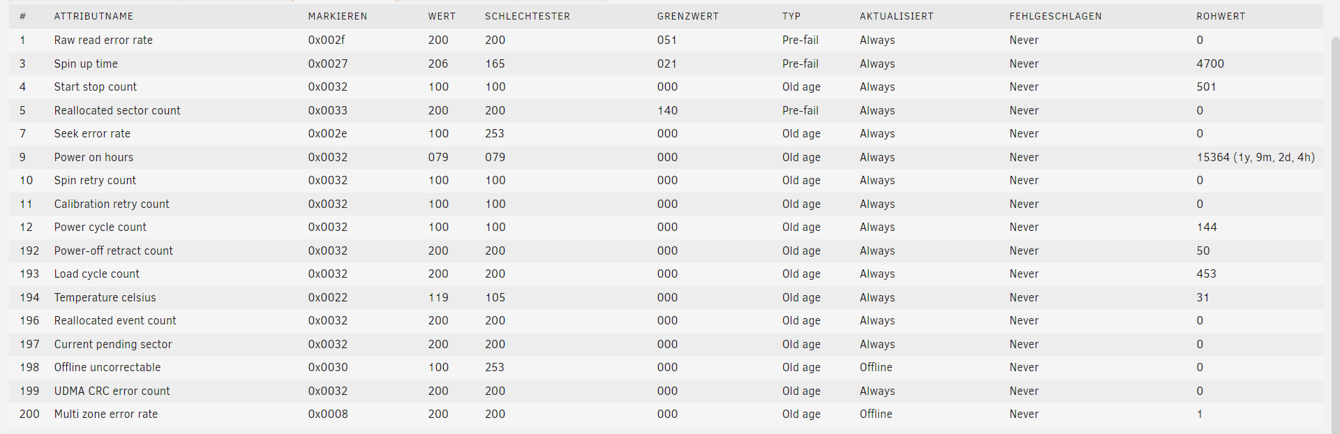

Zwar lief preclear durch, habe jedoch entschieden einen RMA bei Western Digital zu öffnen und die Platte einzusenden.
Hab bemerkt das sie noch in der Garantie Zeit ist.

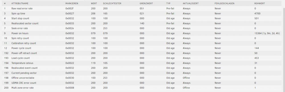

 Der Rohwert 1 bei Multi zone error rate kommt mir auch suspekt vor  🤔
Laut Acronis (9136: S.M.A.R.T. Attribute: Write Error Rate / Multi-Zone Error Rate (Western Digital)): https://kb.acronis.com/content/9136
Übersetzt:
Obwohl dieser Parameter von den meisten Hardwareherstellern nicht als kritisch angesehen wird, kann eine Verschlechterung dieses Parameters auf elektromechanische Probleme der Festplatte hinweisen. Eine regelmäßige Datensicherung wird empfohlen. Wenn keine anderen (kritischen) Parameter ein Problem anzeigen, wird der Austausch der Hardware nur bei unternehmenskritischen Systemen empfohlen.
Solange sich dieser Wert nicht verändert, würde ich die Platte weiter betreiben. Sie hat eigentlich gesunde Werte (100/200).

Rückmeldung:
Heute kam die HDD aus der RMA.
Eine neue WD Red 4TB mit weißem Label mit 64MB Cache.
Das ganze hat 1,5 Monate gedauert. Versand nach Tschechien und zurück.
Der WD Support ist echt super, auch wenn die RMA Dauer etwas lang sind.
