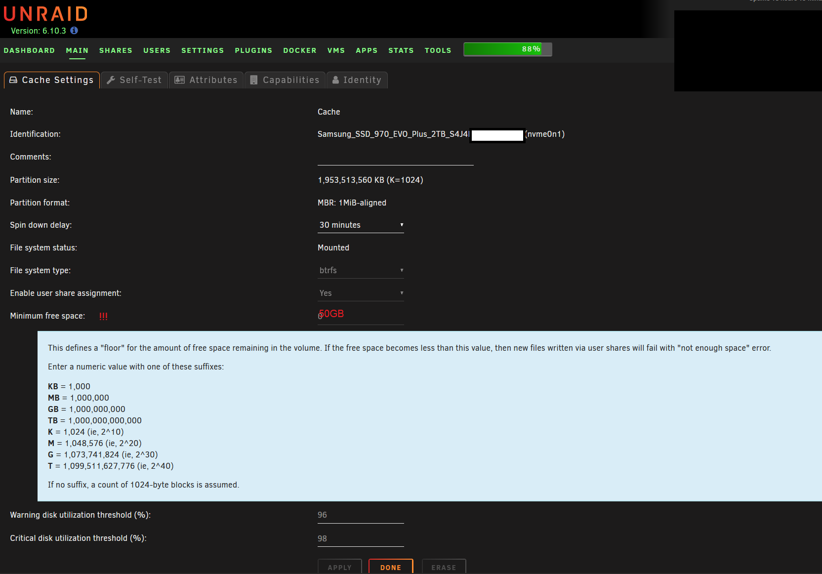

July 17, 20224 yr Community Expert Solution 1 hour ago, X-E-Qt-R said: EDIT: Moment hab eben nochmal geprüft und gemerkt das ich die Cache falsch ausgelesen habe vorhin die ist tatsächlich voll, 0B frei Das könnte also der Grund für die Fehlermeldung gewesen sein. 1 hour ago, X-E-Qt-R said: Aber der arbeitet auch nicht mehr, muss der nicht normalerweise arbeiten und automatisch auf die HDD´s verschieben? Der Mover arbeitet nach dem Scheduler. Er reagiert aber nicht auf einen vollen Cache. Du solltest für den Cache einstellen, daß dieser nicht voll beschrieben wird, so daß dann auf das Array durchgeschrieben werden kann. Wenn der Cache voll läuft gibt es das Problem, daß Anwendungen bei dem gecachten Share eben solche Probleme bekommen. Stell doch mal den Free Space des Cache ein (Siehe Screenshot unten). Die dort einzustellende Größe (ich habe mal in rot 50GB reingeschrieben) sollte doppelt so hoch sein wie die größte dort je abgelegte Datei sein wird. 1 hour ago, X-E-Qt-R said: Oder sollte ich mich gedulden und abwarten? Da der Mover erst zu den eingestellten Zeiten (Schedule) loslegt mußt Du bis dahin waren oder die Dateien selber/manuell verschieben. 1 hour ago, X-E-Qt-R said: Und seit dem sind auch in den Shares die gelben Dreiecke da das die Daten wohl noch nicht sicher sind Diese Dreiecke sagen etwas anderes aus. Dateien im Share sind nicht durch Parity oder Raid geschützt. 1 hour ago, X-E-Qt-R said: weil ich denke das die in der Cache sind... Da der cache nur aus einer einzelnen SSD besteht ist der Bereich nicht gegen Ausfall geschützt = gelbe Dreiecke. 1 hour ago, X-E-Qt-R said: Wie trigger ich die das es weiter geht? Du kannst versuchen den Mover manuell zu starten (im Main Tab ist unten ein Button). 1 hour ago, X-E-Qt-R said: Sonst wäre eine 3h Arbeit die in dem Video steckt umsonst wenn ich die Cache Manuell leere Du kannst die Dateien auch mit MC oder krusader oder den neuen Dateimanagerfunktionen von unraid 6.10.x auch manuell vom Cache an eine andere STelle kopieren/verschieben.

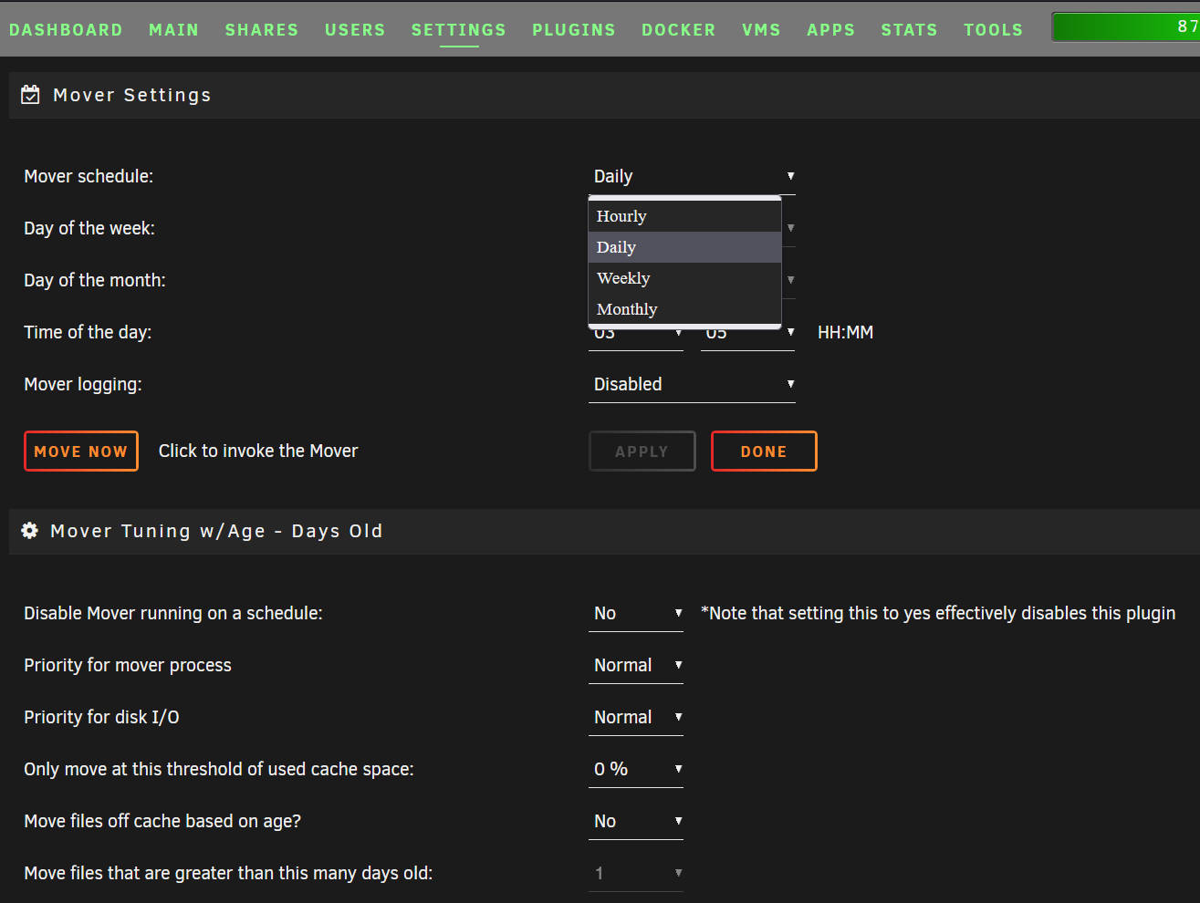

July 17, 20224 yr Community Expert 40 minutes ago, X-E-Qt-R said: Ich dachte immer das die Cache sofort startet in die Platten zu schreiben sobald Daten da rein fließen... Kann man das so einstellen das der auch direkt startet und nicht nach Schedule geht? Meines Wisens: nein. Aber Du kannst den Scheduler auf stündlich stellen und dann räumt er doch recht oft auf (wenn etwas anliegt). Siehe Screenshof von Steiings/Scheduler/Mover
July 17, 20224 yr Author 5 hours ago, DataCollector said: Meines Wisens: nein. Aber Du kannst den Scheduler auf stündlich stellen und dann räumt er doch recht oft auf (wenn etwas anliegt). Siehe Screenshof von Steiings/Scheduler/Mover Danke für den Tipp. War bei mir anscheinend auf "täglich" eingestellt, habe mal auf "stündlich" gestellt. Daran hatte ich nichts geändert gehabt und war Standard mäßig auf "täglich". Besser als nichts Jetzt weiß ich wie der Mover funktioniert und kann entsprechend anpassen und zur Not manuell starten wenns schnell gehen muss und 500GB nicht überschreiten in Ordnern die gechached sind.
July 17, 20224 yr Community Expert 1 minute ago, X-E-Qt-R said: War bei mir anscheinend auf "täglich" eingestellt, habe mal auf "stündlich" gestellt. Daran hatte ich nichts geändert gehabt und war Standard mäßig auf "täglich". Besser als nichts Jetzt weiß ich wie der Mover funktioniert und kann entsprechend anpassen und zur Not manuell starten wenns schnell gehen muss und 500GB nicht überschreiten in Ordnern die gechached sind. Weil ich ab und zu auf einen Rutsch gleich ein paar TB kopiere und die erst einmal im Cache landen, habe ich meine Cache massiv aufgebohrt. Mit 500GB komme ich da nicht hin. Das hatte ich recht schnell erkannt und wollte Wartezeiten wegen überlaf auf das Array minimieren. Selbst ein paar per BTRFS Raid0 zusammengeschaltete SATA SSD schaffen einen enormen Performancesprung gegenüber eines Festplattenarrays mit Parität, wenn man ein paar TB in einem Rutsch schreibt. Dafür habe ich gerne 4 SATA Ports geopfert.

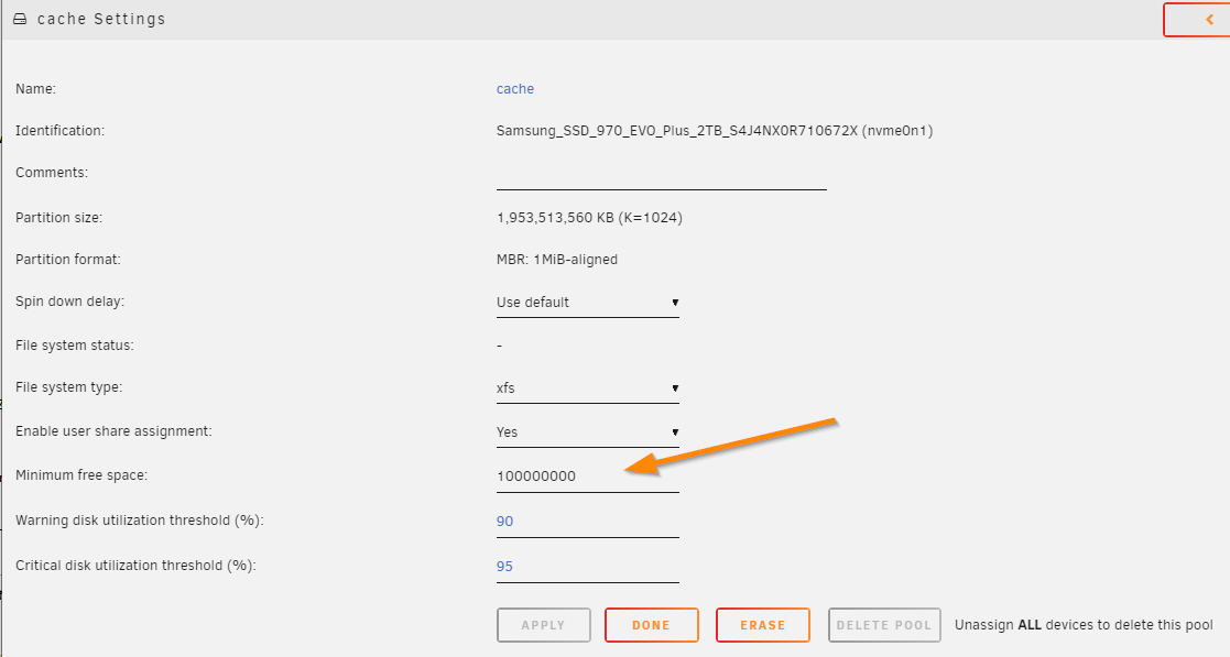

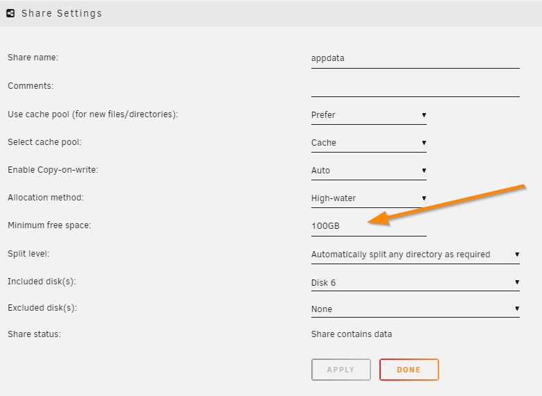

July 17, 20224 yr Community Expert 7 hours ago, X-E-Qt-R said: Nur diesmal waren es das erste mal um die 450GB an Daten weswegen die Cache Vollgelaufen ist Das passiert aber nur, weil du keinen Free Min Space eingestellt hast. Der Free Min Space muss größer sein als die größte Datei, die du auf den Server kopieren/hochladen möchtest. Ich habe das überall auf 100000000 (100GB) gestellt (ist bei jedem Share und Pool separat einzustellen). Wenn der Free Min Space erreicht ist, dann wir die nächste Datei beim Kopieren automatisch direkt ins Array kopiert. Frag mich nicht warum, aber seit Unraid 6.10 ist Free Min Space auf 0 gestellt. Früher waren da 10 oder 20GB voreingestellt.
July 18, 20224 yr 6 hours ago, mgutt said: aber seit Unraid 6.10 ist Free Min Space auf 0 gestellt. Früher waren da 10 oder 20GB voreingestellt. Ich hab mit 6.9.3 angefangen und da war das auch schon auf 0 Bin da als Newbie natürlich auch gleich reingelaufen. Super nervig... verstehe nicht, warum da 0 drin steht.
July 18, 20224 yr Community Expert 1 hour ago, warp760 said: Ich hab mit 6.9.3 angefangen und da war das auch schon auf 0 OK, dann war es bei 6.8. Das war noch zu der Zeit, als diese Einstellung in den Global Share Settings zu finden war (erster Screenshot): https://forums.unraid.net/topic/80521-downloadupload-speed-extrem-niedrig/
