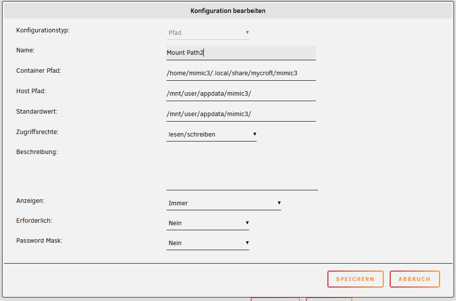

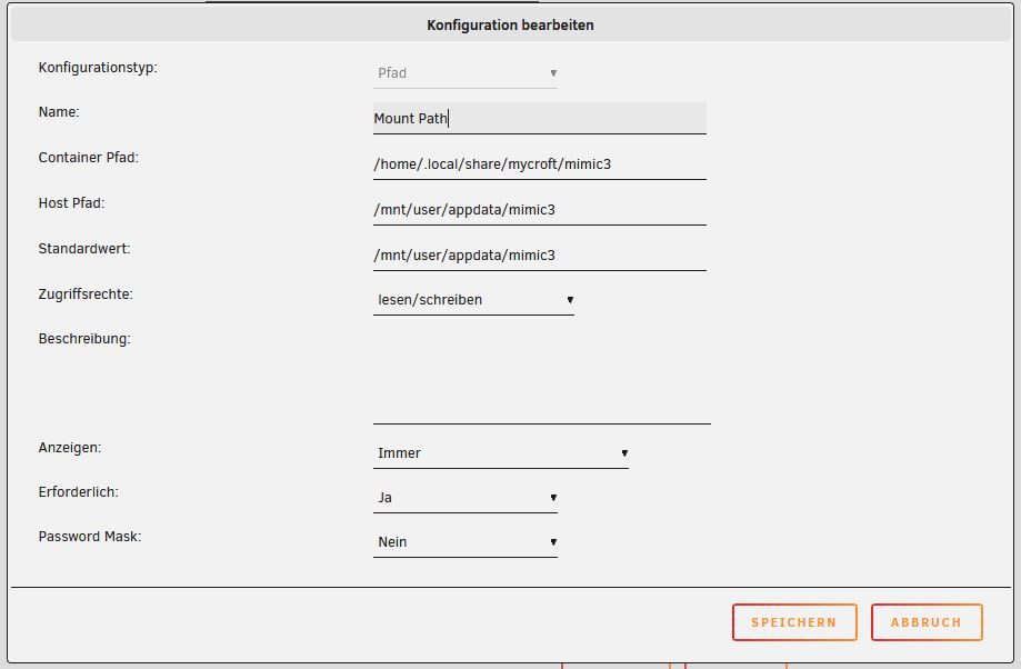

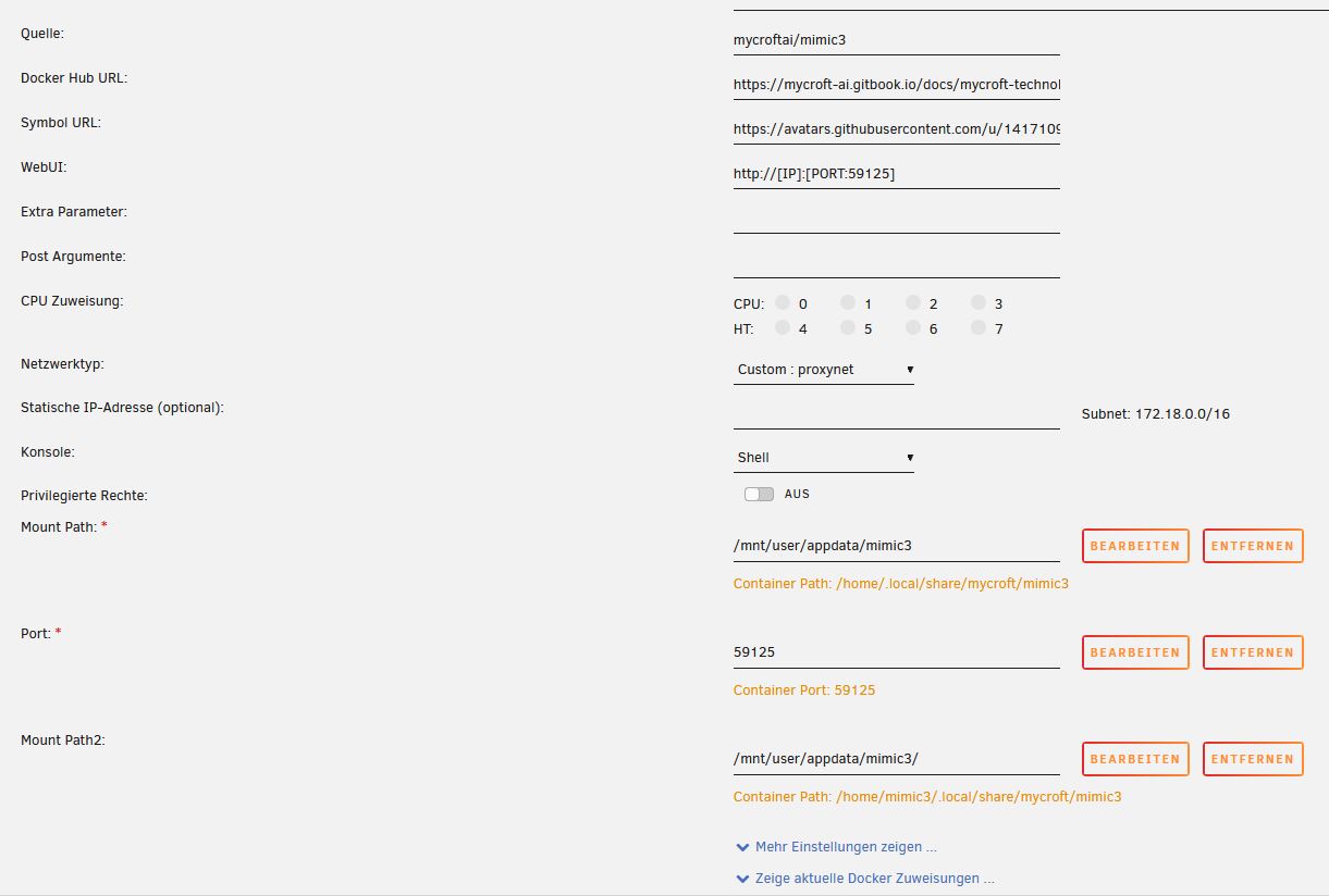

July 17, 20224 yr Author Danke für die schnelle Antwort! Ich habe es jetzt hinbekommen. Ich hatte nicht gesehen, dass ich zwei Pfade einbinden muss. /home/.local/share/mycroft/mimic3 und /home/mimic3/.local/share/mycroft/mimic3 Ich habe diese jetzt im Docker Template als Pfade eingebunden. Jetzt passt auch alles mit den Rechten Gruß Bert
July 17, 20224 yr Community Expert 1 hour ago, Scynd said: Ich habe diese jetzt im Docker Template als Pfade eingebunden. Jetzt passt auch alles mit den Rechten Zeig bitte was du da gemacht hast. In unRAID gibt es diese Pfade nicht bzw nur im RAM. Dh nach Neustart ist alles weg, wenn du es nicht mit /mnt... Verlinkt hast.
July 17, 20224 yr Community Expert Das erscheint mir nicht richtig zu sein und ich denke du hast da was falsch verstanden. Du hast diese zwei Pfade als Pfade des Containers interpretiert: -v "${HOME}/.local/share/mycroft/mimic3:/home/mimic3/.local/share/mycroft/mimic3" Der erste Pfad ist aber der vom Host und der zweite vom Container. Also würde man das für Unraid umschreiben, würde das so aussehen: -v "/mnt/user/appdata/mimic3:/home/mimic3/.local/share/mycroft/mimic3" Das kannst du auch selbst prüfen. Auf das Icon vom Container klicken > Console und dann das ausführen: ls -la /home/mimic3/.local/share/mycroft/mimic3 ls -la /home/local/share/mycroft/mimic3 Einer von den beiden Pfaden sollte ein leeres Ergebnis zurückgeben = der ist überflüssig in deiner Container-Config. Wenn meine Vermutung stimmt, kann also der erste weg:
July 18, 20224 yr Author Ich hatte es getestet und erst den Pfad /home/.local/share/mycroft/mimic3 eingebunden, aber dann wieder eine Fehlermeldung bekommen, dass Schreibrechte auch bei /home/mimic3/.local/share/mycroft/mimic3 fehlen. Nachdem ich diesen Pfad auch eingebunden hatte, lief alles. Wenn du dir den Befehl genauer anschaust, interpretiere ich das so... { Pfad1 } : { Pfad2 } { Host } -v "${HOME}/.local/share/mycroft/mimic3:/home/mimic3/.local/share/mycroft/mimic3" \ 'mycroftai/mimic3' Ist komisch geschrieben, sieht für mich aber aus wie eine verkürzte Schreibweise das beide in Unraid eingebunden werden. Auf jeden Fall hat jeder Pfad, wenn er nicht eingebunden ware einen Schreibrechte Fehler ausgelöst. Sobald beide eingebunden waren, waren die Fehler weg. Edited July 18, 20224 yr by Scynd

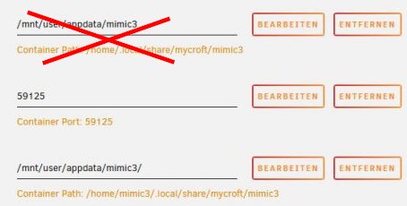

July 18, 20224 yr Author Hallo mgutt, ich habe gerade noch einmal nacheinander von lesen/schreiben auf nur lesen gestellt und du hast natürlich recht gehabt. Es ist nur der Pfad /home/mimic3/.local/share/mycroft/mimic3 nötig. Den zweiten habe ich jetzt gelöscht. Vielen dank nochmal für deine Hilfe und Hartnäckigkeit! 🙂
