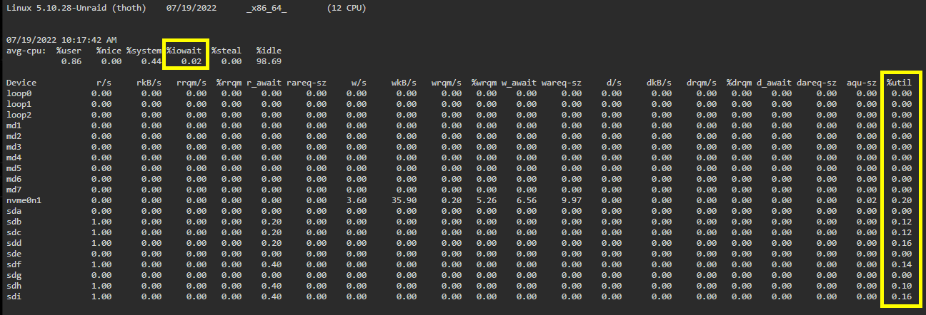

July 19, 20224 yr Community Expert 1.) installiere das Nerd Pack und daraus das sysstat Paket 2.) Aktiviere SSH in den Management Einstellungen 3.) Verbinde dich über deinen PC per Kommandozeile mit dem Server und führe "top" aus 4.) Provoziere die Langsamkeit. Gibt "top" nun bei "wa" was anders als 0.00 aus? Das ist I/O wait. Wenn ja, dann wartet die CPU auf irgendwas. Dann das ausführen: watch -tn 0.1 iostat -txy 5 1 Du siehst nun alle 5 Sekunden einen Bericht über die IO Auslastung deiner CPU und der Datenträger. Einmal erneut den iowait deiner CPU und in der letzten Spalte "%util" die Auslastung der Datenträger Ist eine deiner SSDs ausgelastet? Falls ja: Wurde die schon mal getrimmt? Hast du mal dessen Dateisystem repariert?
