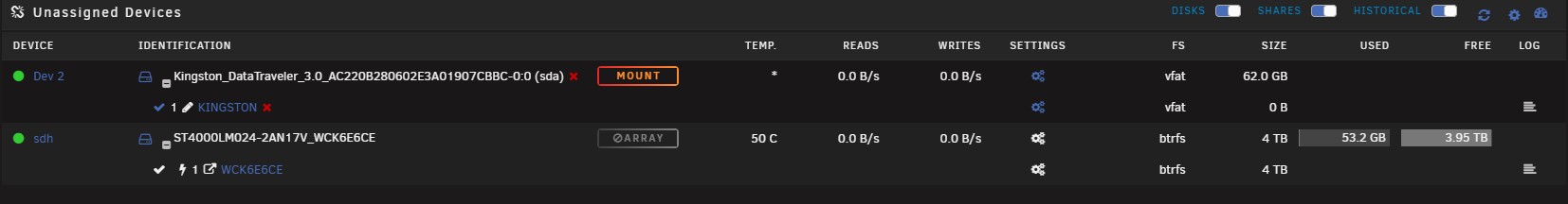

ich habe leider plötzlich probleme mit meiner einzigen USB HDD.
Ich habe Storj eingerichtet, dies lief auf der Festplatte ohne Probleme, seit ca 2 Monaten.
Vor einigen Tagen habe ich 32GB Ram erweitert und natürlich das System runtergefahren.
Seit dem habe ich massive Probleme mit der USB Platte.
Ich Mounte diese wie zuvor und nach einiger zeit (1-2 Stunden) steht dann bei der HDD Array (siehe Bild)
Im Log steht das die HDD doppelt angelegt bzw verbunden ist. kennt jemand dieses Problem und die lösung ?

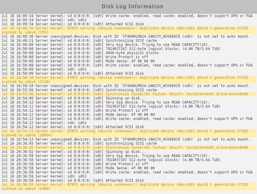

Wenn ich das Syslog richtig verstehe
16:09:34 Das System erkennt die Disk (neu) und liest deren Parameter ein.
16:50:09 Das System erkennt die Disk (wieder neu) und liest deren Parameter ein.
16:54:12 Das System erkennt die Disk (schon wieder neu) und liest deren Parameter ein.
...und so weiter.
Es sieht mir so aus, als wenn die (USB) Datenverbindung immer wieder abbricht.

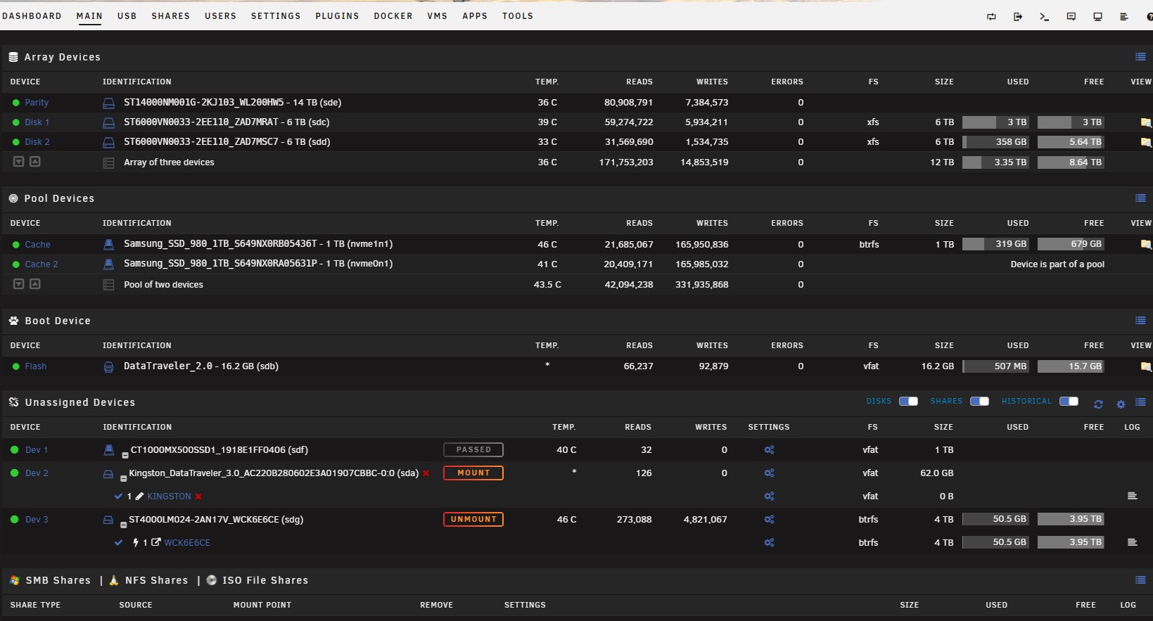

Also lag an dem USB Port, warum auch immer, habe ihn gewechselt zack geht, zweite /gleiche HDD) an den Port angeschlossen läuft auch, keine ahnung warum ,..
danke euch trotzdem für eure hilfe ;)
