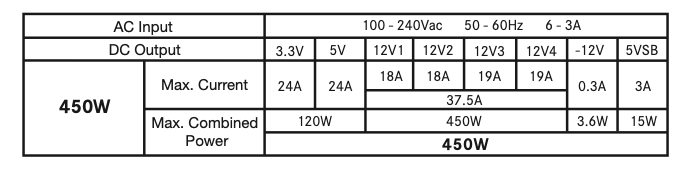

Ihr macht da ganz schöne Milchmädchen Rechnungen:
1954600852_Bildschirmfoto2022-07-25um17_30_00.png.53071bee82f43b7908e91490c0ff18d0.png
Mal an dem Beispiel von einem BeQuiet Straight Power 11. Jede 12V Rail kann in der Tat mit maximal 18-19A belastet werden, aber nicht alle gleichzeitig. Gleichzeitig gehen nur 37,5A maximal, was ca. 9-9,5A pro Rail macht. Im schlimmsten Fall sind alle Festplatten vom gleichen Hersteller und laufen gleichzeitg an. Dann wird's übel mit 20-30W Verbrauch.
Interessanterweise ist der übelste Fall nicht das einschalten des Servers, da scheinen mir die SATA Controller eine leichte Latenz beim anlaufen der Platten zu nutzen, sondern ein S3 Wakeup. Da laufen alle Platten gleichzeitig hoch und da hatte ich in meinen Tests die grössten Lastspitzen. (Ich weiss nicht dein usecase Data, aber man sollte es erwähnen)
Gruss,
Joerg
PS: Korrektur. Selbst die 9A pro 12 Rail gehen nicht weil der Prozessor auch noch Saft braucht und davon auch nochmal Leistung wegnimmt. Alle Rails, inkl. 5V, 3.3V etc. können zusammen nicht mehr als 450W Leisten. Sieht man schön bei der Combined Power.
Edited by MPC561
@DataCollector vielen Dank für die Antwort und die Links, werde mir dies am Wochenende mal in Ruhe anschauen. Die Idee mit den Wagoklemmen find ich super, so kann man recht einfach die Y-Adapter selber bauen.
@MPC561 vielen Dank für den Einwurf. Die gesamt Ampere hatte ich nicht im Auge, hab nur 18 A geteilt durch 8 Platten gerechnet.

Wenn ich ein effizientes Netzteil mit hoher Maximalleistung haben wollte, würde ich mir ein Seasonix TX-650 kaufen. Das hat 5x Peripherie und es gibt diverse Seasonic Molex Kabel von Drittanbietern oder man fragt einfach mal Seasonic direkt.
On 7/30/2022 at 8:45 AM, mgutt said:
Warum eigentlich der Wunsch nach vielen Schienen? Hauptsache die Gesamtleistung passt und man hat genug Anschlüsse oder nicht?!
Stimmt natürlich, hab eigentlich nicht wirklich auf die Schienen geachtet, sondern dachte diese beziehen sich auf die Anzahl der Anschlüsse. Wusste nicht das es Single-Rail Netzteile gibt.
Hab mir jetzt folgendes Netzteil bestellt, da es 6 Anschlüsse hat, ich noch Kabel von Corsair habe und ich hatte noch einen Gutschein.
https://geizhals.de/corsair-hx-series-hx850-80-plus-platinum-850w-atx-2-4-cp-9020138-a1558736.html?hloc=at&hloc=de
Zum Thema Staggered Spinup muss ich mich mal einlesen wie dies funktioniert oder wie man dies aktiviert. Sollte aber wohl mit dem neuen Netzteil kein Problem mehr sein. Wie ihr schreibt ist dies auch nur beim Kaltstart, im Regelfall ist der Server immer an.
Nochmals vielen Dank an alle für die super Hilfe.
Das HX850 dürfte den Verbrauch bei Niedriglast um ca 10W erhöhen. Das ist nur oben rum effizient. Siehe den Test vom HX750:
In der Preisklasse würde ich klar das favorisieren:
https://geizhals.de/seasonic-prime-tx-650-650w-atx-2-4-prime-tx-650-a2123785.html
Bei 20W gerade mal 4W Verlust:
Das ist PicoPSU Niveau.
Staggered Spinup ist eine Funktion die bei Raidkontrollern im SAS/SATA Bereich öfters anzutreffen ist. Standard/Consumerhardware hat das in der Regel nicht drauf.
Auch hängt es stark von der Kombination aller Komponenten (soger der Einbaurahmen) ab.
Geh' besser mal nicht davon aus, daß Du das nutzen kannst.
@mgutt
Ok, mir war nicht klar, dass die Corsair so ineffizient sind. Dachte generell schenken sich die Netzteile nicht mehr viel von den Premiumanbietern.
10 Watt Verlust finde ich schon recht viel. Da wäre dann das Seasonic besser, aber kostest fast 100 € mehr. Rechnerisch wären es ca. 5 Watt mehr als das Seasonic, wohl so ca. 12 € im Jahr mehr Kosten.
Einige Freunde von mir haben Corsair und ich selber habe auch eins im Gamingrechner, hab bei denen die Molexkabel abgreifen können, daher dachte ich passt dies ganz gut und ich spare noch bisschen was^^
Bin jetzt am überlegen doch lieber auf das Seasonic zu wechseln, der Server wird ja noch länger laufen:
Aber reicht ein 650 Watt aus? Dachte bei meinem Setup wegen Startspannung braucht man die 850 Watt.
20-30 Watt Startstrom brauchen doch die Festplatten, zumindest wird dies immer Online empfohlen. Bei später mal 24 Platten sind das ca. 480-720 Watt. Dazu kommt noch das normale System.
Schafft das 650W problemlos (Überlast erst bei 150%):
https://www.tweakpc.de/hardware/tests/netzteile/seasonic_prime_titanium/s07.php
Die 30W sind zwar denkbar, aber wirklich nur für die 2 Sekunden, wo man den Server einschaltet.
Im Betrieb schafft man das nicht. Auch nicht, wenn man ständig Spin down und up antippt, weil dann die HDD Elektronik bereits versorgt ist. Habe ich jedenfalls noch nie im Betrieb gemessen.
Kommt auf das Modell an. Das RM550x (2021) ist das effizienteste Netzteil bei Niedriglast, was wir bisher kennen.
Ansonsten gilt bei den meisten: Umso mehr Leistung das Netzteil hat, umso ineffizienter ist es bei Niedriglast
