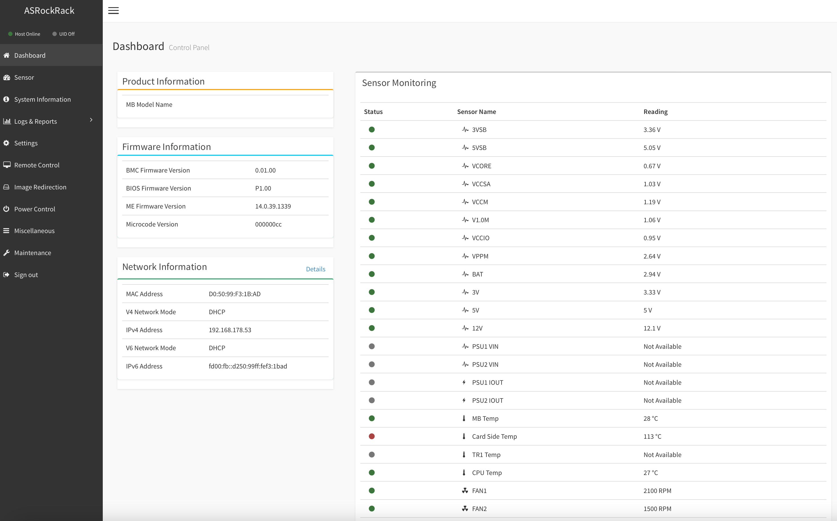

July 25, 20224 yr Spoiler Hallo zusammen, sowohl beim Update auf 6.10.1 als auch nun beim Update auf 6.10.3 meldet mein Mainboard nach ein paar Minuten eine kritisch hohe Temperatur (Card Side Temp, vermutlich Cache-SSDs). Nach dem Downgrade auf 6.9 ist alles wieder ohne Probleme. Ist das Problem bekannt? Liegt es an bestimmter Hardware? Mein Mainboard: ASROCK RACK W480D4U Prozessor: Intel Xeon W-1200 Prozessor Vielen Dank und viele Grüße Dennis

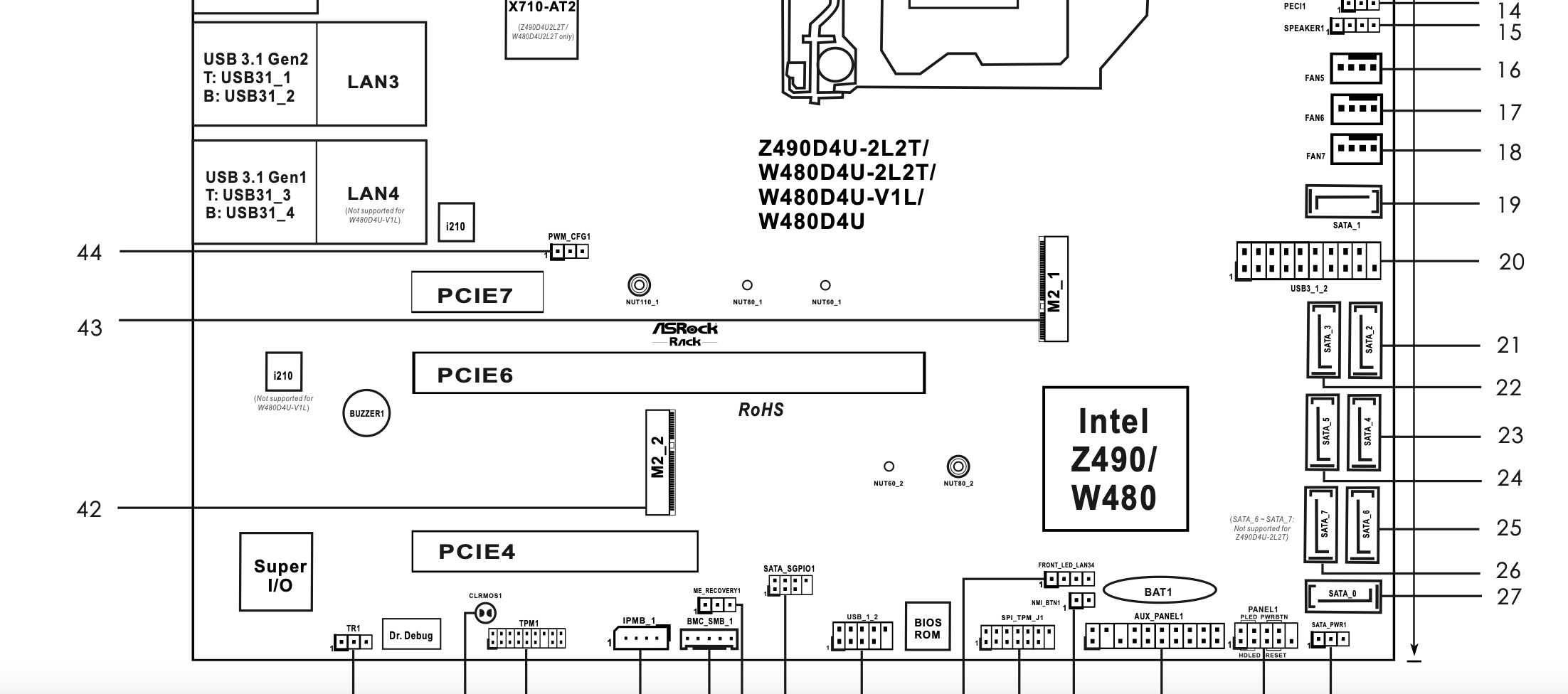

July 25, 20224 yr Author Die genaue Position steht nicht in der Anleitung. Stöbern im Forum und Internet führt mich zu der Annahme, dass es ein Temperatursensor auf der Seite der Steckplätze für Karten ist (PCI). Da ist bei mir nichts gesteckt, aber die beiden SSDs sind direkt daneben (Position 42 und 43 auf dem Bild). Daher stammt meine Vermutung mit den SSDs. Bislang hatte ich keine Probleme mit diesem Sensor. Nach dem Update auf 6.10.1 ging der Sensor sofort in den kritischen Bereich und nach dem Downgrade auf 6.9. war alles wieder ok. Nun habe ich auf 6.10.3 aktualisiert und sofort ging der Sensor wieder in den kritischen Bereich. Meine Frage ist, ob das jemand erklären kann? Eigentlich ist meine Kiste sehr gut belüftet.

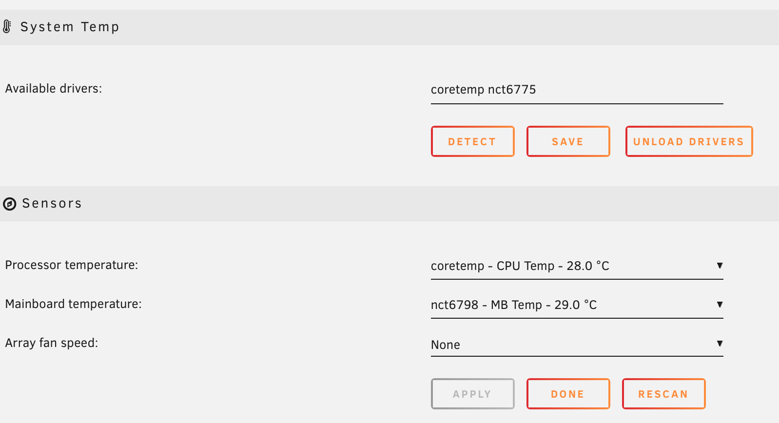

July 25, 20224 yr Author 1 hour ago, alturismo said: naja, mal sensor-detect nach update ausgeführt ? Nein. Das kannte ich noch nicht. Vielen Dank. Ich habe den folgenden Artikel überflogen und vermute, dass es um die Darstellung der Sensorwerte in Unraid geht, oder? https://wiki.unraid.net/Setting_up_CPU_and_board_temperature_sensing Ich überwache die Sensorwerte über das IPMI des Mainboards. In Unraid werden die gleichen Sensorwerte bereits angezeigt. Mit welchem Ziel soll ich das sensor-detect-Skript durchlaufen lassen? Viele Grüße

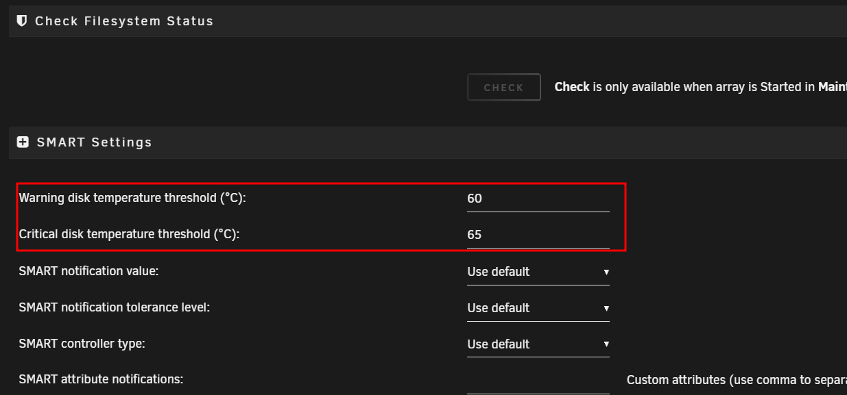

July 26, 20224 yr 7 hours ago, db8 said: Ich überwache die Sensorwerte über das IPMI des Mainboards. In Unraid werden die gleichen Sensorwerte bereits angezeigt. Mit welchem Ziel soll ich das sensor-detect-Skript durchlaufen lassen? ok, wenn die Werte von IPMI (Mainboard direkt) und sensors (unraid software) identisch sind, dann zeig mal bitte was du genau meinst und welche Warnung das ist, geht es um eine Warnung dass die nvme Temps kritisch sind ? weil "card side" ist jetzt nichts was ich greifen kann ... sensor-detect wäre unter anderem dass die sensoren erkannt werden, was ja bereits der Fall ist ... wir haben in system temps die Auswahl, Treiber und welchen sensor wir für das Mainboard nehmen, das wäre das eine ... was bei Dir ja bereits passt. dann haben wir die nvme temps und deren limits, da die nvme's von Haus aus ja etwas wärmer sind als ssd's setzt man hier die warning und critical temps separat um da 40° hier ja keine Schwellen sind ... Beispiel der Settings einer nvme hier wobei das Verhalten unter 6.9 oder 6.10 identisch sein sollte ... bevor man über einen bug report jetzt nachdenkt, um was geht es jetzt genau und dann ggf. einen bug report abzusetzen.

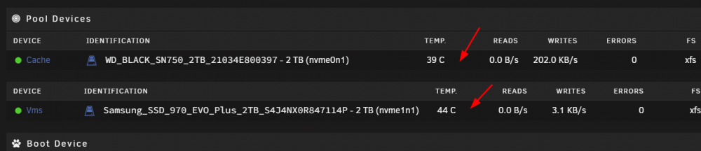

July 26, 20224 yr Author Vielen Dank für die Beiträge. Ich werde sie abarbeiten und hoffe, einen Ansatz zu finden. Alle Lüfter (7 Stück) laufen zur Zeit auf voller Stärke (2100 RPM). Ich habe jetzt erstmal auf 6.9.2 zurückgestuft, weil mir die Temperatur etwas Sorge bereitet. Dabei habe ich folgende Beobachtung gemacht. Ich startete den Server (mit 6.10.3) und im IPMI ging die Temperatur MB Card Side unverzüglich (ohne Array-Start) auf 113° C. Die Temperaturen der HDDs und SSDs waren irgendwo bei 30°-35° C. Nach dem Downgrade startete ich den Server neu und im IPMI wurde der Sensorwert für MB Card Side sofort wieder 29° C. Auf keinen Fall ist in den 60 Sekunden etwas von 113° auf 29° abgekühlt. Hat jemand eine mögliche Erklärung für das Verhalten der IPMI? Nun ist mir noch eine Sache aufgefallen. Unten in der Leiste wird die HDD Temp mit 35°C angezeigt, wobei beide Platten eine geringere Temperatur haben. Das muss ich auch noch verstehen. Das Modell der SSD ist Samsung 970 EVO. Sollte jemand anhand der Beobachtungen direkt einen Ansatz zur Fehlersuche haben, freue ich mich. Ansonsten nutze ich zunächst die Beiträge, um auf Fehlersuche zu gehen. Danke sehr!

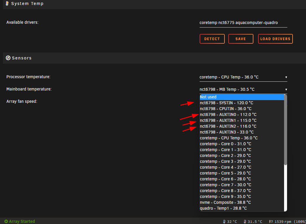

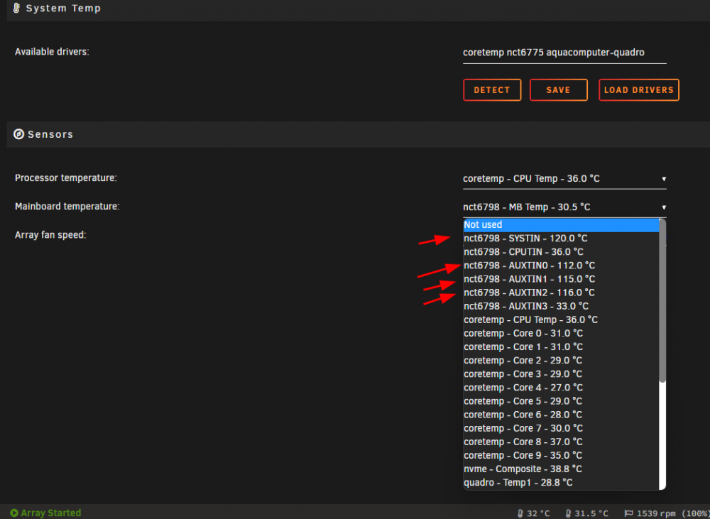

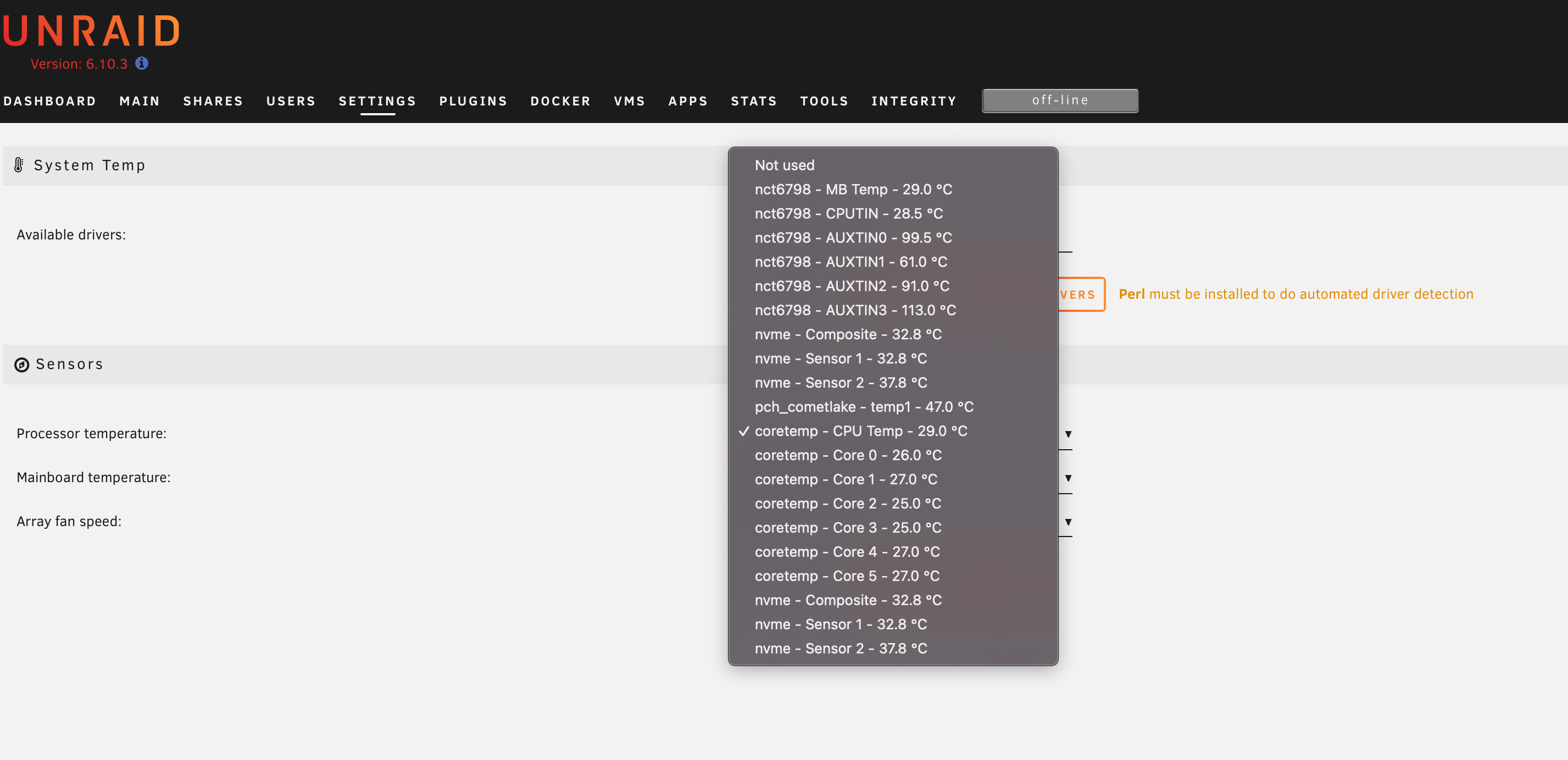

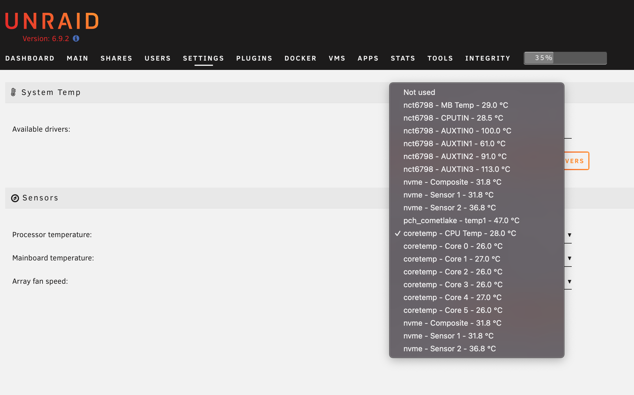

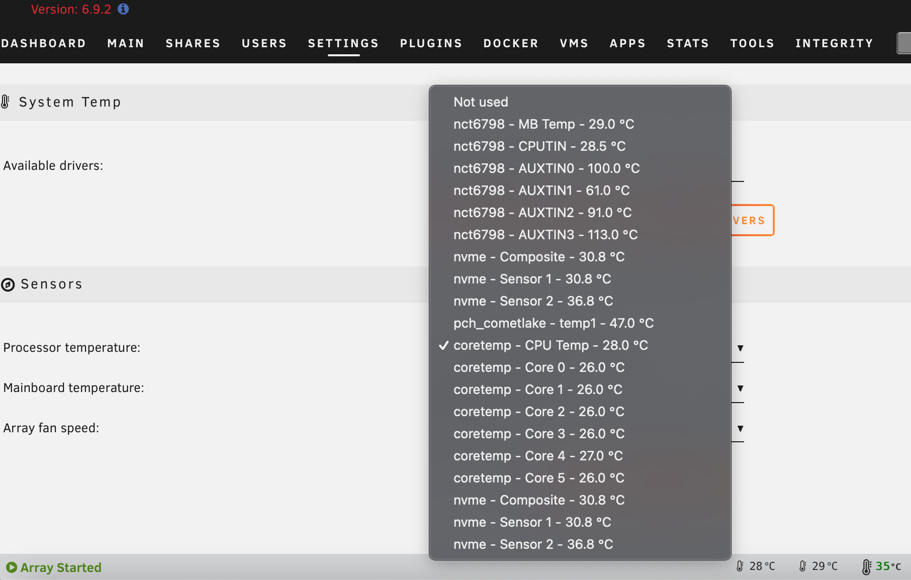

July 26, 20224 yr Author 3 minutes ago, alturismo said: schließe mich an ... sprich nur um ganz sicher zu gehen, mit anderer unraid Version (6.10.x) bekommst du über den nativen IPMI Hardware Monitor eine andere Temperatur (100+ °C) ?, wenn ja bin ich jetzt auch sehr verwundert da ich nicht glauben kann dass IPMI unraid nachgelagert wäre ... aber da passt ja tatsächlich dann etwas nicht. Ja, so ist das Verhalten, was ich reproduzieren kann. Sobald ich auf 6.10.x update zeigt mir das IPMI bei Card Side Temp einen anderen Wert (zB 113°C) an. Ich habe nun sensor detect mithilfe des Plugins durchgeführt. Dabei ist mir etwas aufgefallen. Auch mit 6.9.2 gibt es dort einen Sensor mit dem Wert 113°. AUXTIN3. Das kann ja kein Zufall sein. Jetzt könnte ich mit 6.10.3 nochmal schauen, ob hier etwas anders zugeordnet ist, wobei mir der Zusammenhang zur Darstellung im IPMI nicht klar ist. Vielleicht kann jemand helfen.
July 26, 20224 yr 16 minutes ago, db8 said: Dabei ist mir etwas aufgefallen. Auch mit 6.9.2 gibt es dort einen Sensor mit dem Wert 113°. AUXTIN3. Das kann ja kein Zufall sein. die Werte habe ich auch ... aber schon immer ...

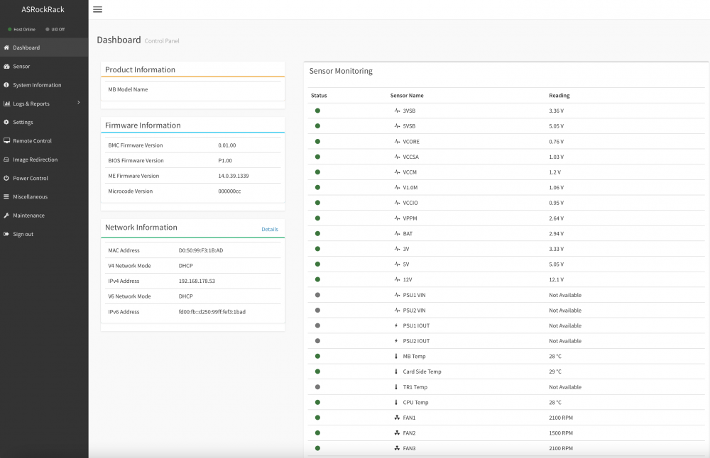

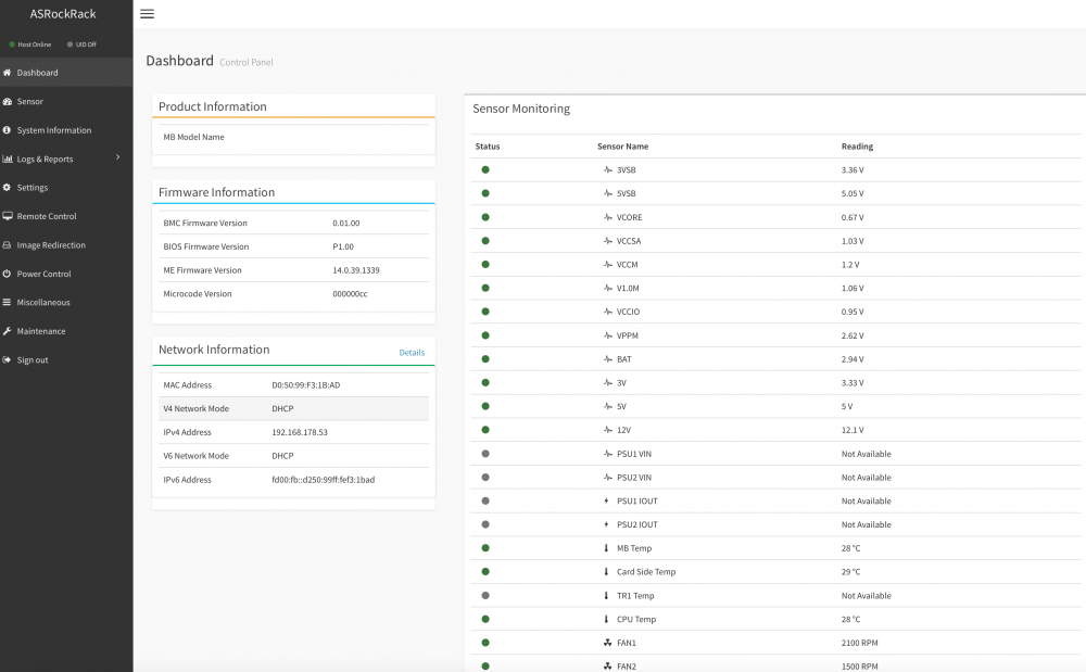

July 26, 20224 yr 2 hours ago, db8 said: im IPMI Mach doch bitte Mal einen Screenshot von den IPMI Anzeigen mit 6.9.2 und 6.10.3. Ich kann das echt nicht glauben. IPMI ist absolut losgelöst vom OS.

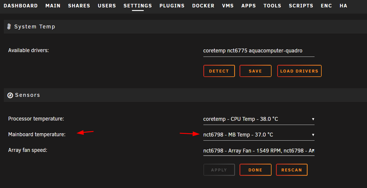

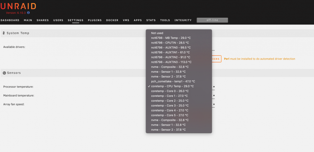

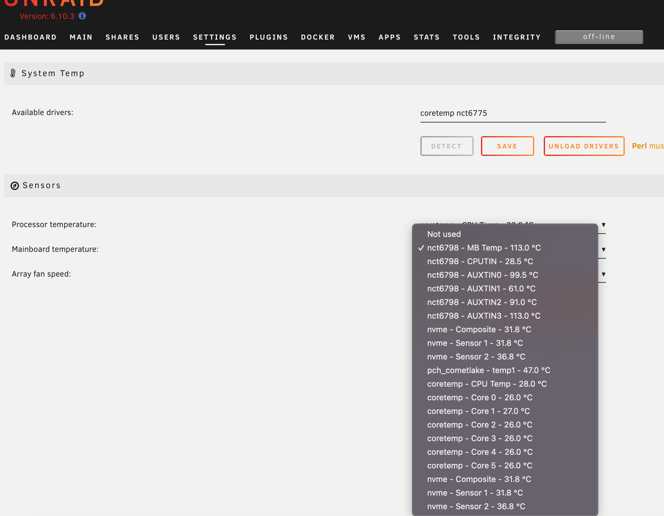

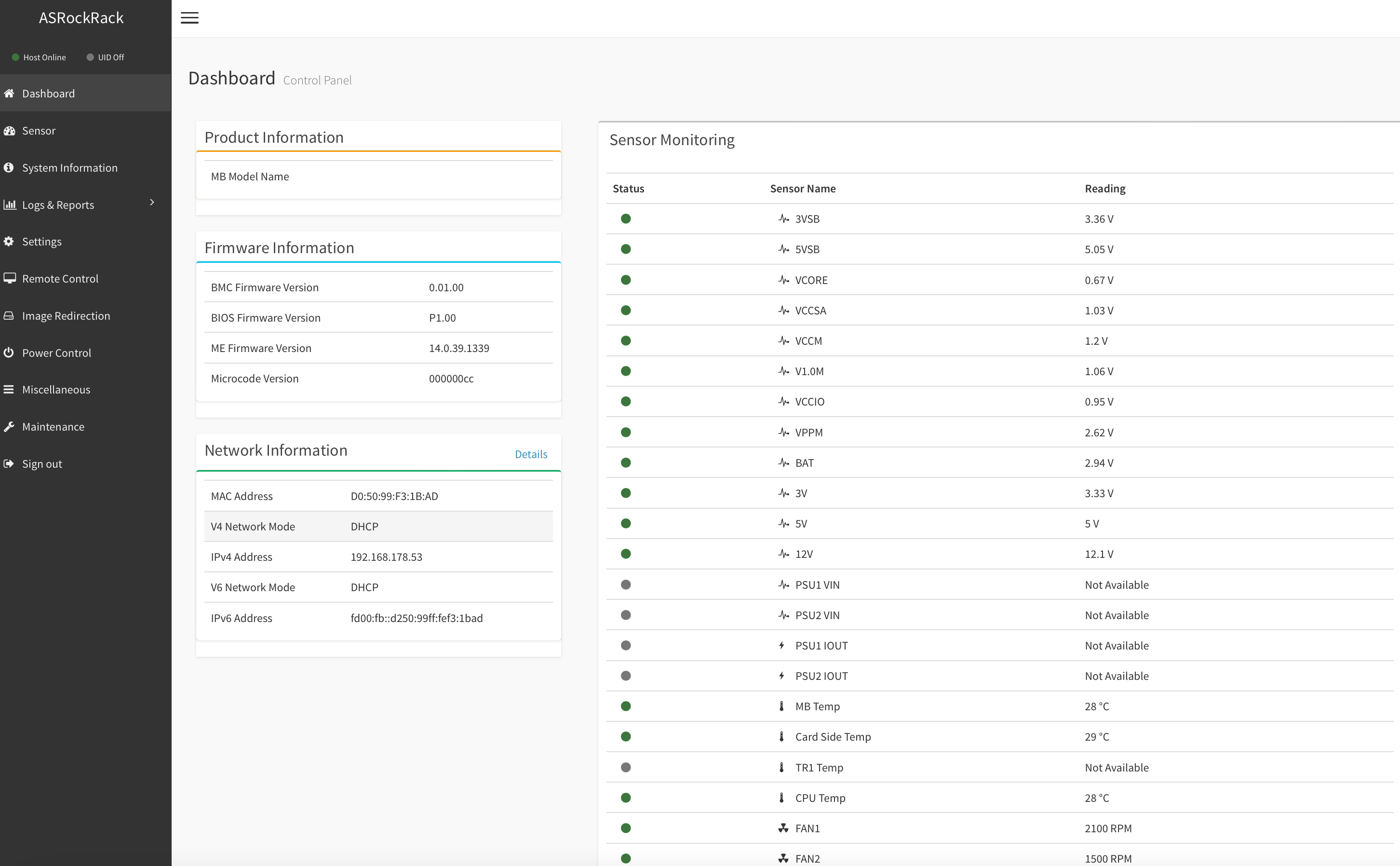

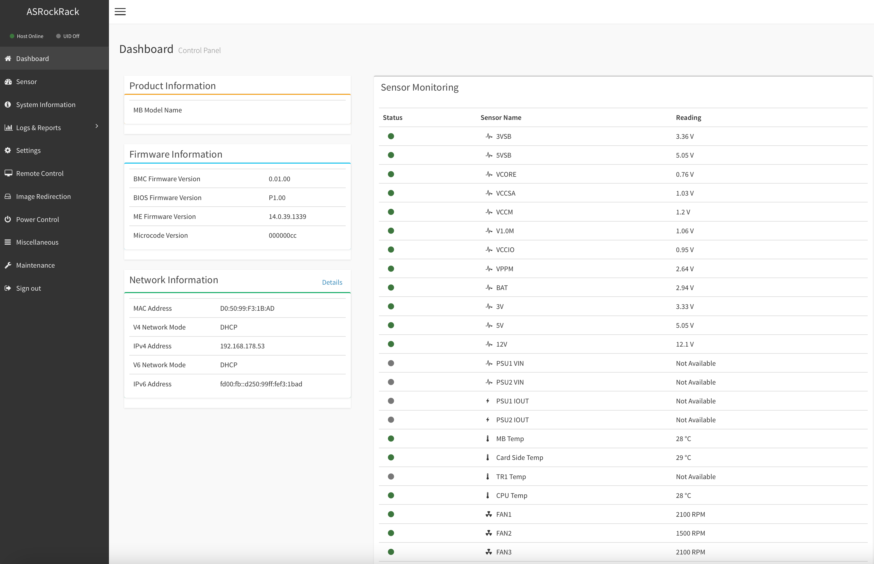

July 26, 20224 yr Author Ich kann gut verstehen, dass das nicht direkt nachvollziehbar ist. hier kommen die Screenshots. Jetzt lief 6.9. ein paar Stunden ohne Auffälligkeiten. Die Screenshots zu den Temperaturen zeigen im IPMI keine Auffälligkeiten. Ich habe das IPMI betrachtet und in Unraid habe ich die Werte im Plugin betrachtet. Danach habe ich 6.10.3 eingespielt und sofort einen Screenshot gemacht. Alles zunächst ok. Aber nur ein paar Sekunden (!) danach geht die Temperatur des besprochenen Sensors wieder auf 113°C. Hier wurden keine Daten geschrieben! Ich kann das sowohl im IPMI als auch in Unraid sehen. Die Dateinamen der Screenshots enthalten die Zeitstempel. Die Reihenfolge scheint aber korrekt zu sein. Tja. Und nun? Für mich scheint klar zu sein, dass Unraid 6.10.3 ursächlich ist für das Verhalten. Ich bezweifle aber auch den Wert, da direkt nach dem Downgrade der Sensorwert wieder bei 29° ungefähr liegt. Ich kann mir kaum vorstellen, dass ein Sensor innerhalb weniger Sekunden von 20° auf 113° und dann wieder auf 29° geht. Aber vielleicht ist das doch möglich. Die Temperaturen der SSDs und HDDs sowie der CPU scheinen in Ordnung zu sein. Noch nicht betrachtet habe ich die Einbauweise der Lüfter, denke aber, dass diese ihren Job schon gut machen. Das Gehäuse ist ein Fractal Node 804 mit 7 Lüftern die von vorne nach hinten oder andersrum gut durchpusten. Die CPU ist zusätzlich gut gekühlt. Ich werde nun mit 6.9 weiterarbeiten müssen, damit ich erstmal an meine Daten komme. Kann jemand weiterhelfen? Zukünftig würde ich gerne auf 6.10. umsteigen.
