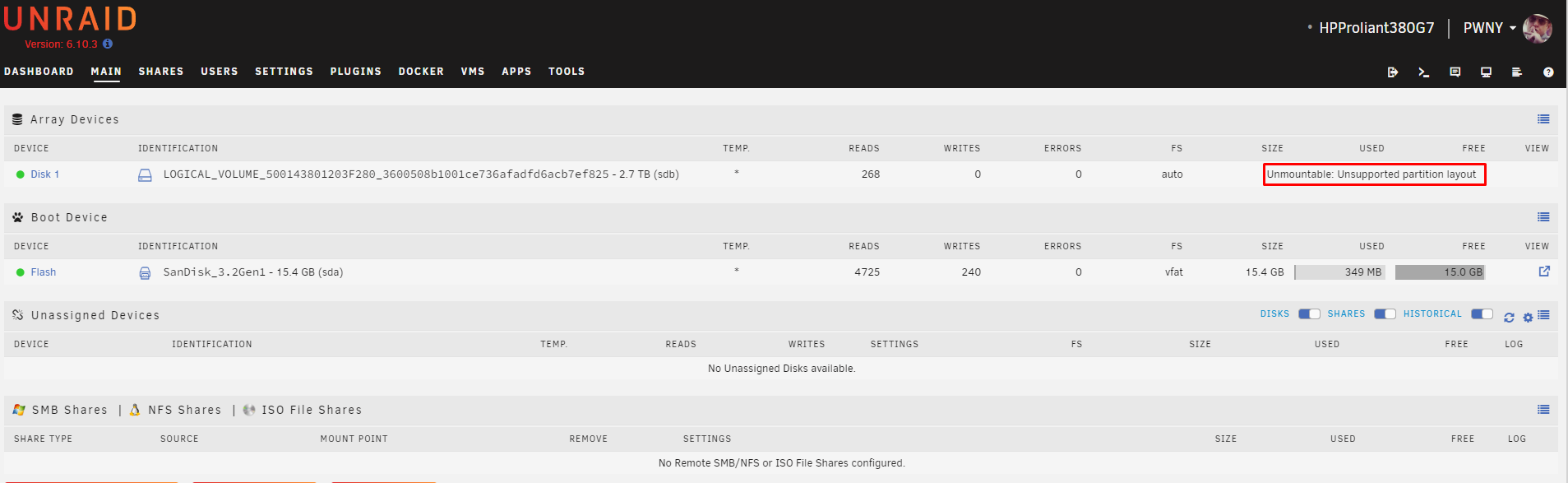

Hallo zusammen,
ich bin neu was Unraid angeht und stehe nun aktuell vor dem Problem, dass mir keine von den 6 angeschlossenen SAS Platten erkannt werden.
Ich habe mir das Plugin "unassigned devices" bereits heruntergeladen, jedoch wird dort auch nichts angezeigt.
Kann es sein, dass ich vorab erst im RaidController ein RAID anlegen muss und ich dann erst mit dem erstellten vDisk arbeiten kann?
Beste Grüße
Edited by PWNY
UNRAID unterstützt kein Hardware RAID. Du müsstest also entweder den Controller (falls möglich) in den IT oder HBA Mode umflashen. Oder aber (abhängig davon was du überhaupt vor hast, aber da du von vdisk schreibst scheint das ja durchaus geplant zu sein) eine vm deiner Wahl nehmen und den kompletten Controller dann an eben an diese vm durchreichen. Du wirst aber irgendwas (kann tatsächlich auch einfach ein weiter USB Stick sein) ins UNRAID Array packen müssen. Andernfalls startet UNRAID nicht und damit dann auch die VM nicht
Okay alles klar, Danke dir.
Ich jetzt gerade ein RAID 1 + 0 angelegt und dies wird nun ganz normal in UNRAID erkannt.
Jetzt verstehe ich die Problematik.
Okay dann muss ich mal sehen wie ich das ganze nun mache.
Das kannst du unten denke ich formatieren, aber ob man das so nutzen will 🤔
Ja, das habe ich gemacht - dauert aber noch eine Weile^
Das ist keine Produktivumgebung daher ist das kein Problem. 🙂
Du kannst auch jede Platte als RAID0 anlegen, so hättest du die einzelnen Platten in der Unraid-Ansicht. Ändert aber nix an der Problematik mit der Abstraktionsschicht des RAID-Controllers.
Stimmt das wäre auch noch eine Möglichkeit. Danke dir!
Denk auch dran, dass du dann nicht an die SMART Daten kommst. Unraid kann dann also keine Fehler melden. Es ist auf jeden Fall ein Setup vor dem alle Limetech-Mitarbeiter warnen.
Das habe ich bereits gesehen. Optimal ist das ganze nicht aber für eine "Testumgebung" ist das so in Ordnung :)
