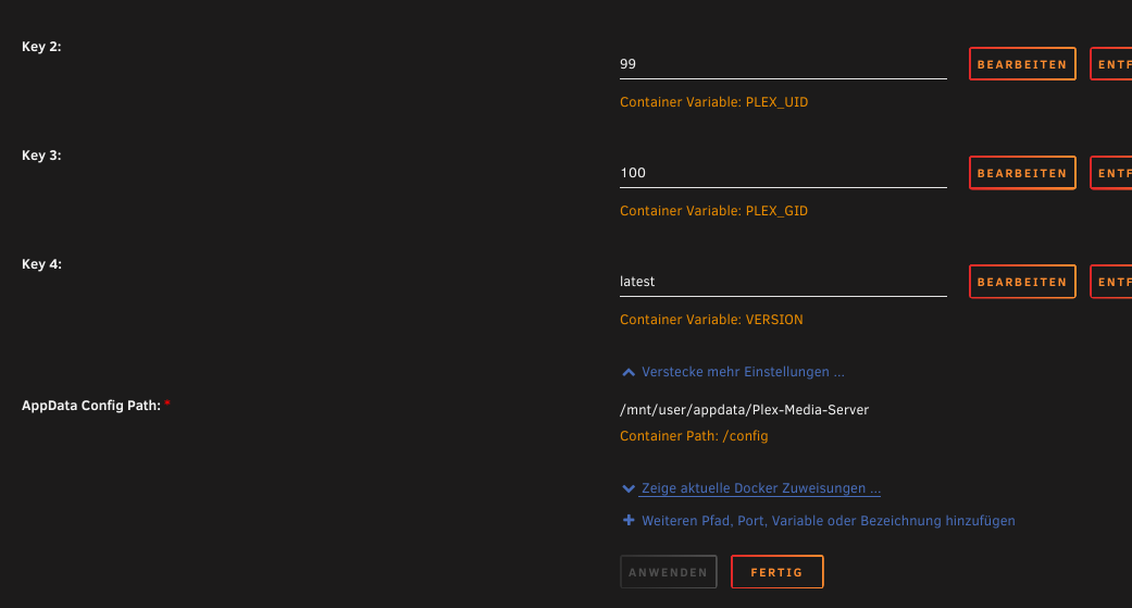

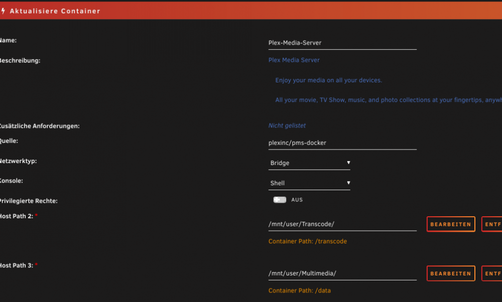

bei mir startet der offizielle Plex Docker nicht.
1504460718_Bildschirmfotovom2022-07-3017-46-31.png.5a2c18b9e933da7fa14be4c3bb184727.png
Ich habe komischerweise aber auch keine Port Angabe. Es steht nur ???? dort. Vermutlich passiert deshalb auch nichts wenn man WebUi im Kontextmenü auswählt.
Muss ich vielleicht noch was konfigurieren im Template damit der Docker läuft?
Vielen Dank!
Viele Grüße
Revan335

vielleicht machst du einen screenshot deiner config dass man etwas dazu sagen kann ... komm ... etwas mehr Infos wären schon hilfreich ... oder den docker run command bei der Installation, irgendwas wo man schauen könnte ... ;)

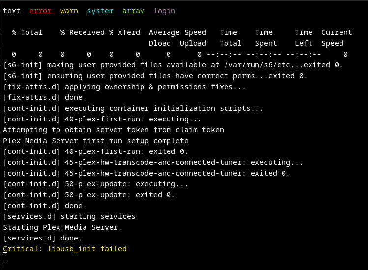

das log sieht ok aus, gemäß "Glaskugel" würde ich jetzt auf Netzwerkeinstellungen tippen was du beschreibst ...

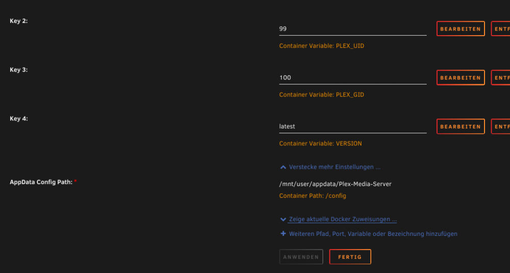

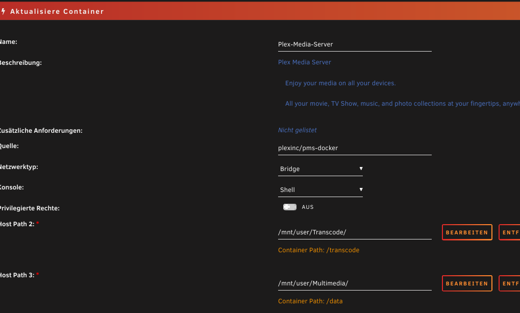

Den Run Befehl müsste ich noch am PC mal ausführen. Mobile ist das schwieriger.
Für mich sieht es so aus, als ob es keinen Port Bereich gibt.
Edited by Revan335
Ja, füge den Port 32400 hinzu. Das ist notwendig, wenn man als Bridge laufen lässt.

Ist das so oder interpretierst du eine nicht-Erreichbarkeit der Plex WebGUI als nicht gestartet?
Interpretier ich so.
Console geht auf und im Dashboard wird er als gestartet angezeigt.
Aufgrund der Log Warnung/failed hatte ich gedacht das er dennoch beim Start irgendwo hängt.

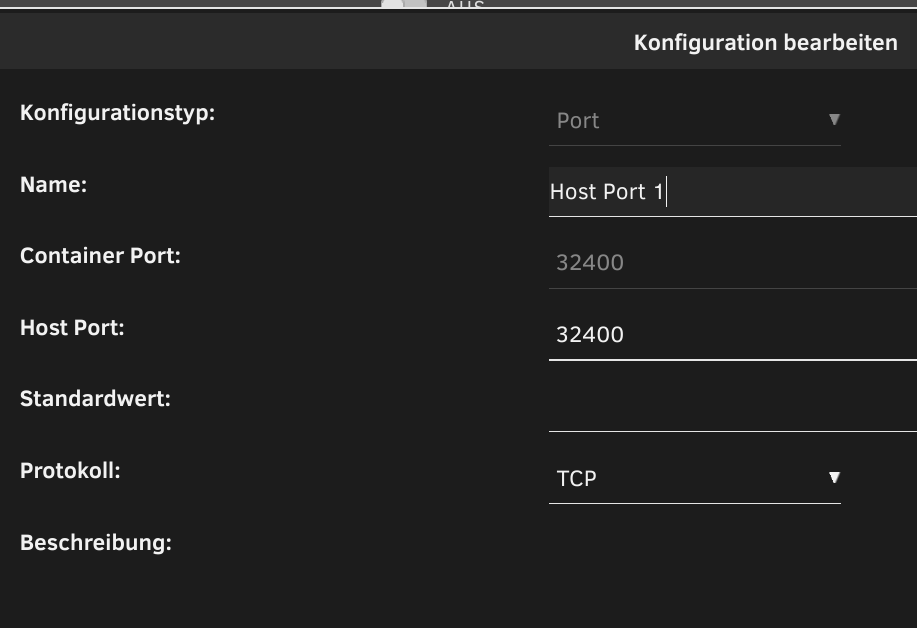

Muss ich da Host und Container einen Port zuweisen und ggf. noch weitere Angaben in dem Port Config Fenster machen?
Bei 32400 sagt er nämlich invalid Container Port.
root@localhost:# /usr/local/emhttp/plugins/dynamix.docker.manager/scripts/docker run -d --name='Plex-Media-Server' --net='bridge' -e TZ="Europe/Berlin" -e HOST_OS="Unraid" -e HOST_HOSTNAME="Unraid Name" -e HOST_CONTAINERNAME="Plex-Media-Server" -e 'PLEX_CLAIM'='claim-xyz 'PLEX_UID'='99' -e 'PLEX_GID'='100' -e 'VERSION'='latest' -l net.unraid.docker.managed=dockerman -l net.unraid.docker.webui='http://[IP]:[PORT:32400]/web' -l net.unraid.docker.icon='https://raw.githubusercontent.com/plexinc/pms-docker/master/img/plex-server.png' -p ' 32400 : 32400 /tcp' -v '/mnt/user/Transcode/':'/transcode':'rw' -v '/mnt/user/Multimedia/':'/data':'ro' -v '/mnt/user/appdata/Plex-Media-Server':'/config':'rw' 'plexinc/pms-docker'
docker: Invalid containerPort: 32400 .
See 'docker run --help'.
Der Befehl ist fehlgeschlagen.
Sieht aus als wären Leerzeichen vor und nach der Zahl. Kann das sein?
Da sind einige Zeichen zuviel - meines Erachtens auf beiden Seiten (Host- UND Container-Port).
Wie blöd, dass mir das als Fehlerquelle nicht aufgefallen ist.🤦‍♂️F :Multipler Facepalm: Dabei sah es im Template vermeitlich richtig aus.

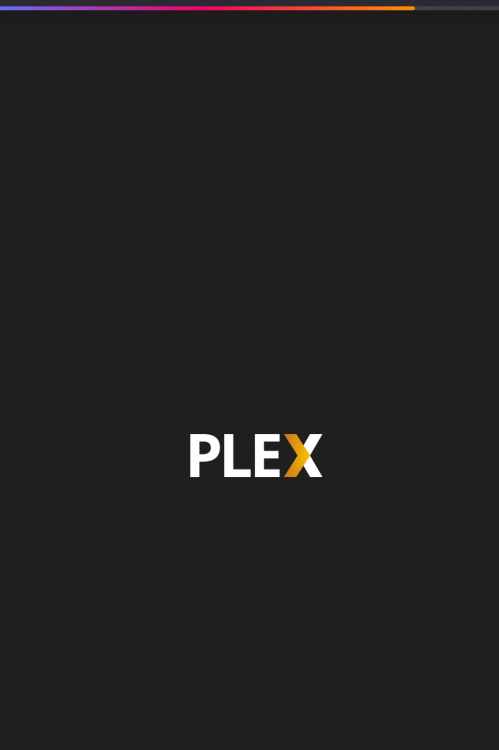

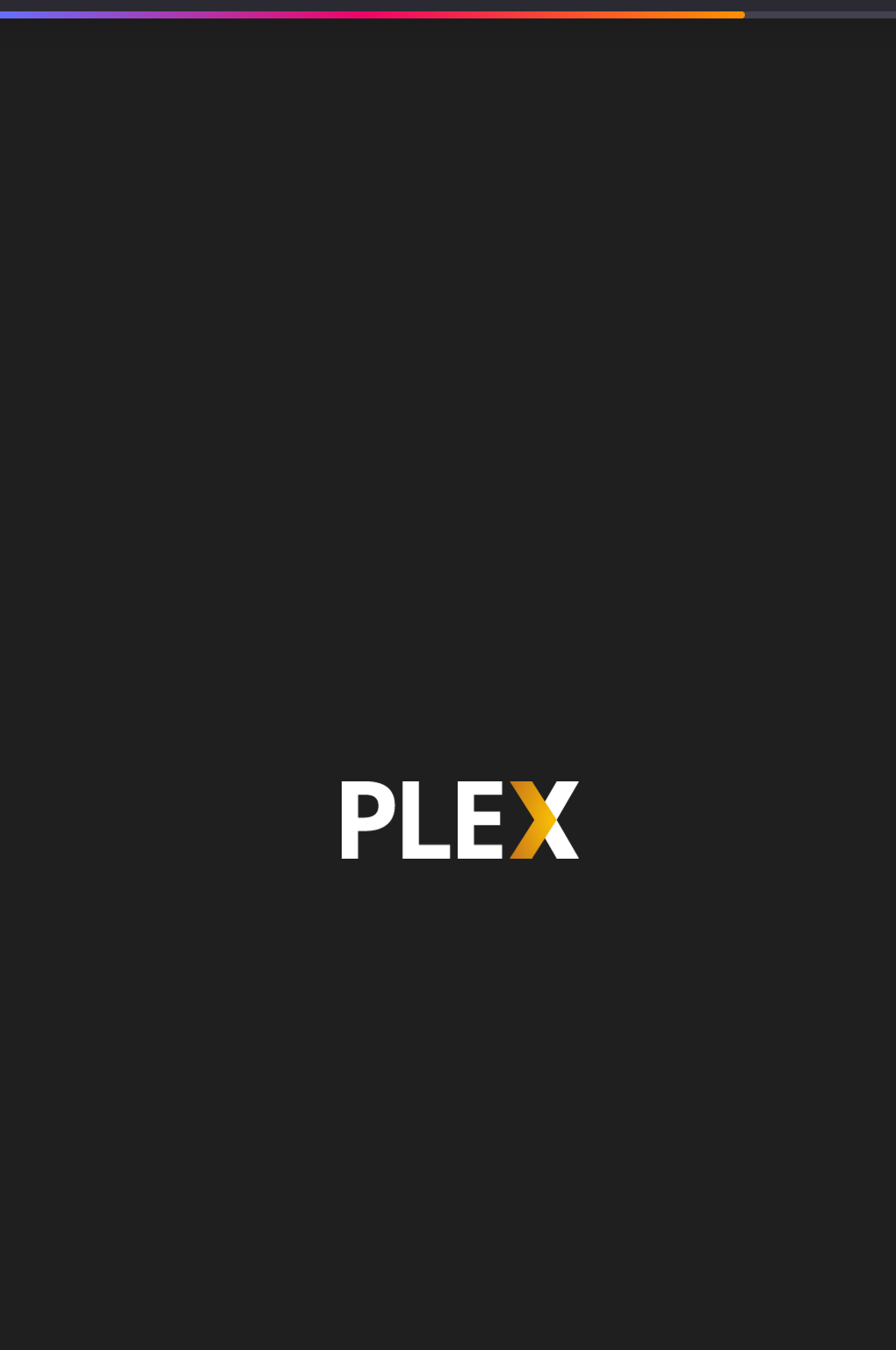

Werde am PC mal versehen die Setup Seite die sich laut Link beim WebUI öffnet zu öffnen. Mobil hängt er wohl beim laden.
Das mit dem libusb Error aus dem Webterminal oben, ist in Ordnung oder egal? Woher kommt das sofern das einer weiß.
Egal. Plex meint, dass man als Nutzer unbedingt wissen muss, dass kein USB SAT Receiver gefunden wurde und das ist mega kritisch 🤷

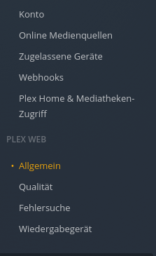

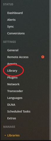

Muss ich den Media Server noch irgendwo aktivieren damit ich den Server konfigurieren kann?
Sehe nur das Interface als wäre ich als Client verbunden. IP:Port/Web ist die Adresse auf der ich lande wenn ich auf WebUi im Kontextmenü des Dockers klicke.

Dies hier sehe ich nicht:
2020937993_Bildschirmfotovom2022-07-3112-07-02.png.fb404d5f1a06510e49486e19c93fa6ea.png
