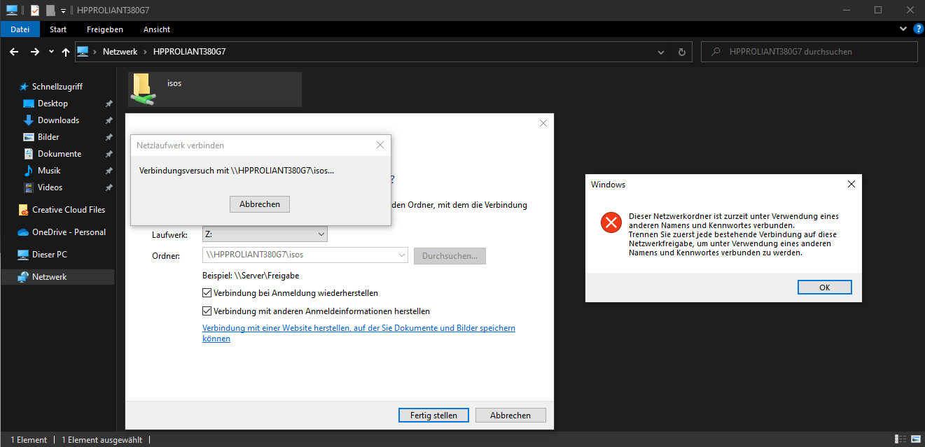

July 30, 20224 yr Hallo zusammen, ich möchte einen SMB Share als Netzwerklaufwerk einbinden und bekomme folgenden Fehler. Hat jemand eine Idee woran dies liegt? Der Share und der Benutzer wurden frisch angelegt und noch nicht eingebunden. (Bin noch Neu was Unraid) vielleicht hat ja einer von euch eine Idee. Grüße Edited July 30, 20224 yr by PWNY

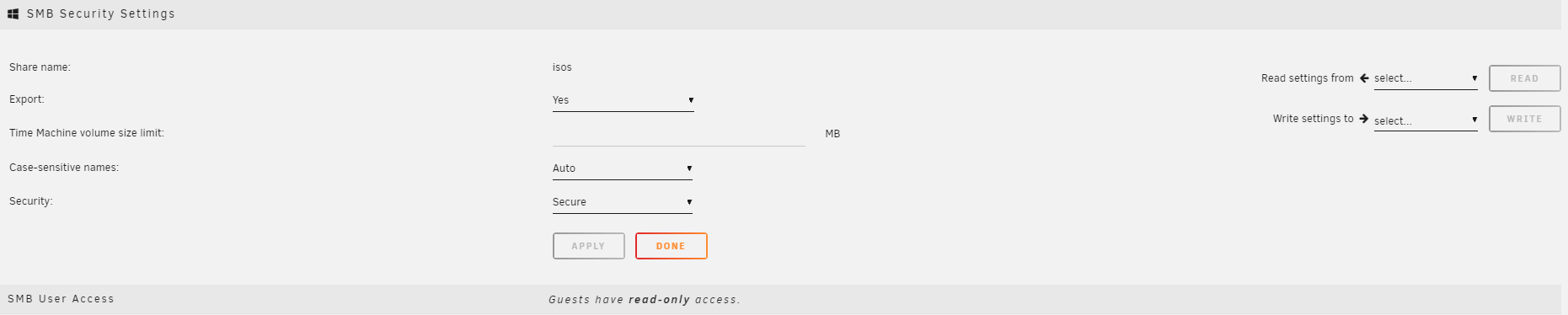

July 30, 20224 yr Author und dann hätte ich noch eine Frage. Und zwar ist das Feld mit der Volume-Size ausgegraut. Warum ist das so?
July 30, 20224 yr Die Meldung sagt aus, dass bereits eine Verbindung besteht, nur mit anderen Credentials. Da ist Win/M$ zickig! Wenn man bspw. Unraid mit Share Test1 mit User A und PW eingebunden hat und dann Unraid mit Share Test1 mit User B und PW einbinden will, funktioniert das wie oben gezeigt nicht. Ähnlich kann es auch aussehen wenn man mehrere Shares des gleichen Geräts mit unterschiedlichen Usern/Credentials nutzen will, das mag Win/M$ auch nicht so. Sofern du nicht gesagt hast, dass er die Credentials/Shares speichern soll, sollten diese spätestens nach nem Reboot wieder getrennt sein, falls ein trennen/umount nicht funktioniert.
July 30, 20224 yr 3 hours ago, PWNY said: und dann hätte ich noch eine Frage. Und zwar ist das Feld mit der Volume-Size ausgegraut. Warum ist das so? Da ich kein Apple nutze und dies bei mir auch nicht angezeigt wird, kann leider nicht wirklich was dazu sagen. Vielleicht geht dies nur wenn das Array gestoppt ist.
July 30, 20224 yr Author 6 minutes ago, Revan335 said: Die Meldung sagt aus, dass bereits eine Verbindung besteht, nur mit anderen Credentials. Da ist Win/M$ zickig! Wenn man bspw. Unraid mit Share Test1 mit User A und PW eingebunden hat und dann Unraid mit Share Test1 mit User B und PW einbinden will, funktioniert das wie oben gezeigt nicht. Ähnlich kann es auch aussehen wenn man mehrere Shares des gleichen Geräts mit unterschiedlichen Usern/Credentials nutzen will, das mag Win/M$ auch nicht so. Sofern du nicht gesagt hast, dass er die Credentials/Shares speichern soll, sollten diese spätestens nach nem Reboot wieder getrennt sein, falls ein trennen/umount nicht funktioniert. Nachdem ich den Share erstellt habe, habe ich versucht mich zu verbinden und dann kam direkt der Fehler. Ich habe bis dato noch keine Credentials eingegeben.
July 30, 20224 yr 5 minutes ago, PWNY said: Nachdem ich den Share erstellt habe, habe ich versucht mich zu verbinden und dann kam direkt der Fehler. Ich habe bis dato noch keine Credentials eingegeben. Wie sieht den Computer bei dir aus? Das kann man leider nicht sehen auf dem Screenshot.
July 30, 20224 yr Author 1 minute ago, Revan335 said: Wie sieht den Computer bei dir aus? Das kann man leider nicht sehen auf dem Screenshot. inwiefern? was möchtest du wissen? Edited July 30, 20224 yr by PWNY
July 30, 20224 yr 2 minutes ago, PWNY said: in wie fern? was möchtest du wissen? Einen Screenshot davon wäre super um zu sehen was dort alles drin ist. Edited July 30, 20224 yr by Revan335

July 30, 20224 yr Sorry. War wohl missverständlich. Es war Computer unter Win im Win Explorer gemeint. Wo man auch C:\ ... sieht. Edited July 30, 20224 yr by Revan335
