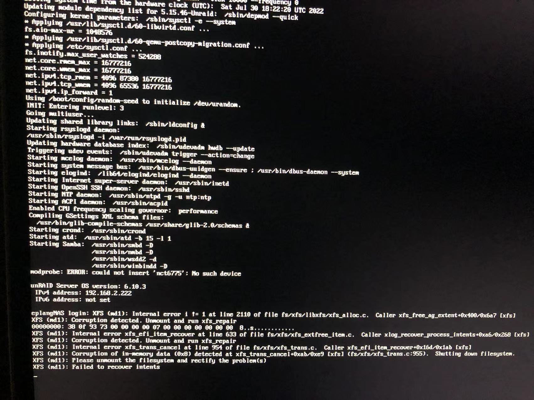

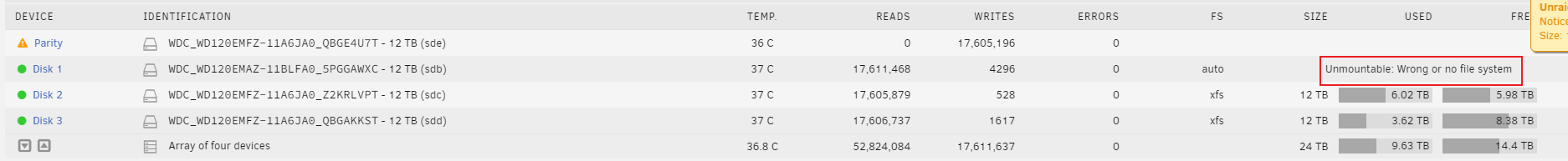

磁盘阵列里有一块硬盘显示Unmountable: Wrong or no file system
自从升级到6.10.x后,Docker和VM经常崩溃,并且有这样的提示。
实在找不到解决方法,尝试重装Unraid,重装后,第一块主硬盘显示Unmountable: Wrong or no file system
我需要怎样做才能拯救回我的数据?

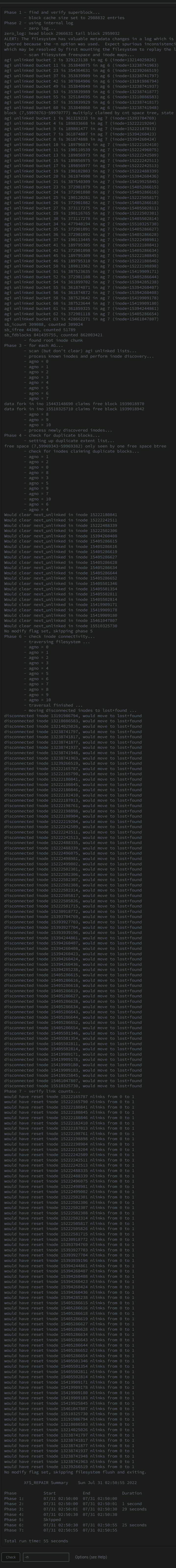

我尝试在维护模式下启动了阵列,并且对disk1进行了check file system的操作, 加了-nv参数, 得到以下的报告。
