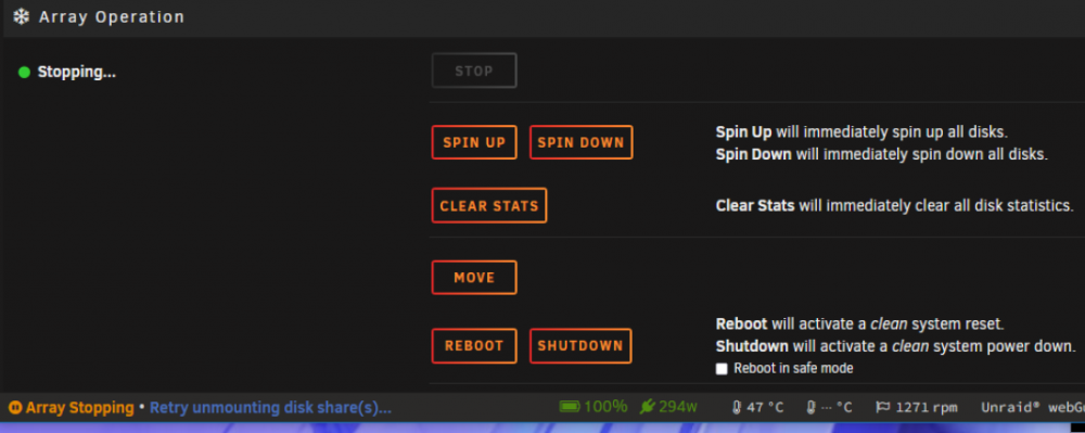

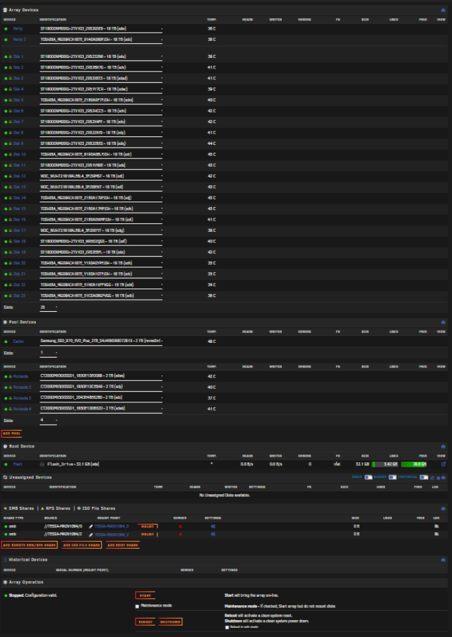

Array Stop -Wie bekomme ich raus, was da das unmounting der Disks blockiert?
Guten Tag.
Ich habe das Problem schon länger, aber nun muß ich das wohl mal so langsam irgendwie angehen.
Leider habe ich keinen Schimmer wie/wo ich dazu passend suchen kann.
Kurz:
Was blockiert das unmounting beim Stop des Array?
Lang:
Ich will den PC herunter fahren, weil ich die 2TB Cache SSD (Samsung 970Evo Plus) gegen ein 4TB Modell ADATA XPG SX8100-4TB) tauschen will.
Die Daten dieser Cache SSD habe ich alle einmal auf einer Disk(23) im Array und zusätzlich auf einem anderen PC (Windows) über SMB Share gesichert. Also ist Datenverlust auf der CacheSSD egal, Ich kann ja das Backup/Kopie wieder einspielen.
Ich habe alle SMB Shares die diese Cache SSD benutzen auf Cache No umgestellt. Auf der SSD liegen zwar noch ein paar Verzeichnisse/Daten, aber die sind ja auch wo anders hin gesichert.
(Verzeichnisse: appdata domains isos system downloads)
Die Festplatten waren alle (bis auf eine) Spindown. Die eine (Nr.23) war das lokale Backupziel und idle.
Alle VM und Docker sind gestoppt. Ich habe unter Settings auch VM und Docker abgeschaltete (no).

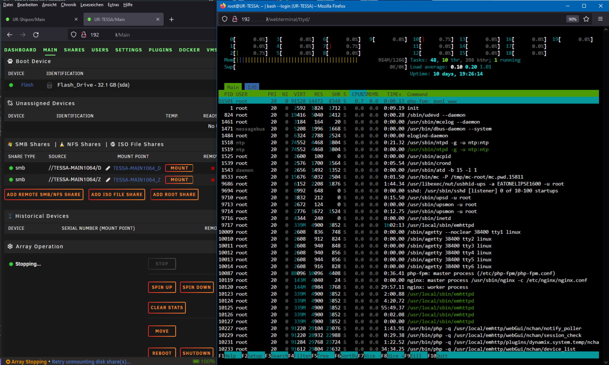

Nun habe ich das Array im Main-Tab per Stop stoppen wollen, um danach Shutdown durchzuführen.
Dabei hat unraid (wie üblich) alle Disks aufgeweckt (Spinup).
Nun meldet mit unraid nun seit über einer halben Stunde unten links "Array Stopping * Retry unmounting disk share(s)..."
Im Dashboard-Tab sehe ich keine signifikante CPU Last (1-3%).
Klar kann ich das System abwürgen, doch dann habe ich nach dem Neustart einen Paritycheck vor mir.
In der Vergangenheit hatte ich schon öfters das Problem, daß das System nicht sauber herunter gefahren ist, aber da hatte ich es eigentlich immer eilig.
Aktuell habe ich es mit dem System nicht eilig und kann es zur Problemsuche laufen lassen, so dass ich zur Diagnose in dem Zustand auch weitere Informationen liefern könnte.
Ergänzung:

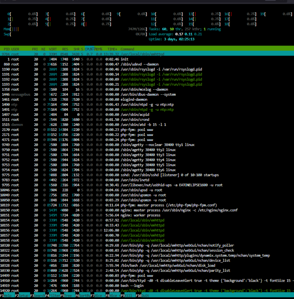

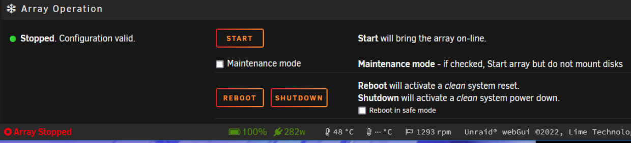

Ich wollte einen htop Screenshot anhängen und gerade als ich htop gestartet habe um den Screenshot zu erzeugen, wechselt im Main Tab das System um, so daß ich dort nun im Array/Cache disks zuordnen könnte. Somit hat entweder zeitgleich der "Bremser" aufgegeben oder das Aufrufen von htop hat den "Bremser" angeschubst. Somit zeigt der htop Screenshot (2) den Zustand 1 oder 2 Sekunden, nachdem der Main Tab gewechselt hat (Screenshot 3)

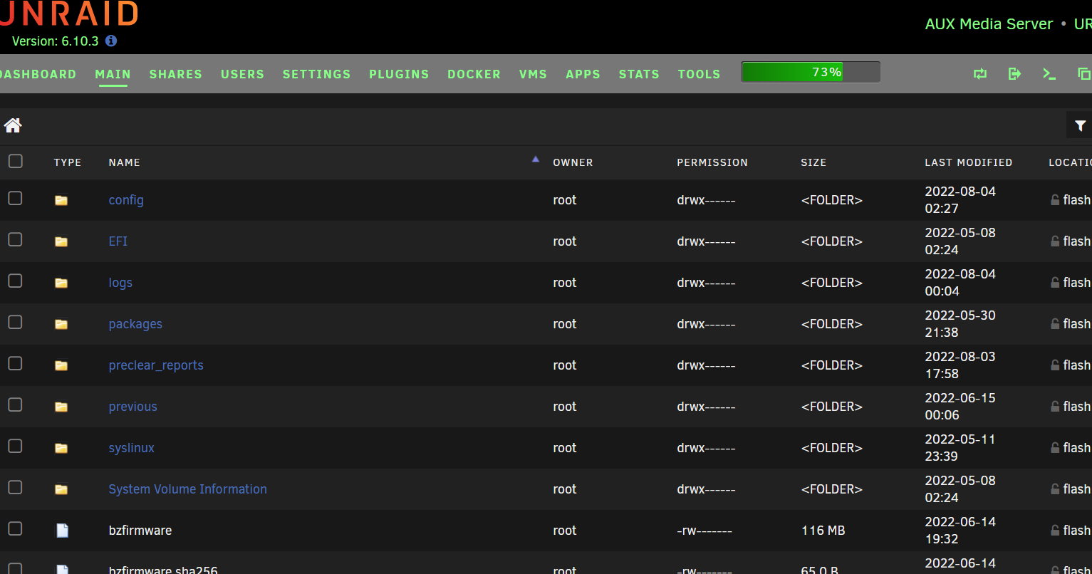

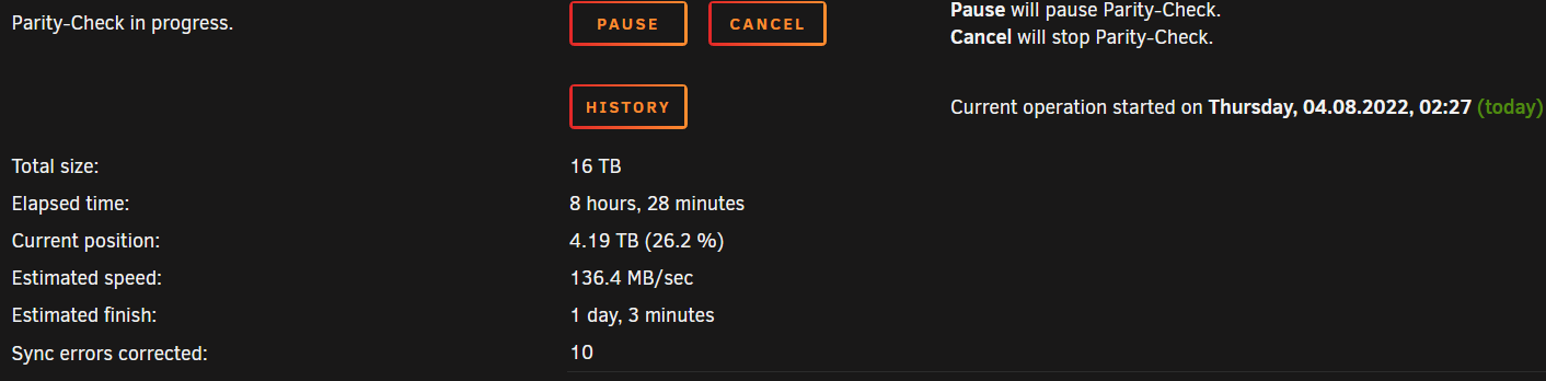

Danke. Ist gestern auch bei meinem 2nd System wieder passiert. (Auf dem leider bis dahin noch nicht file activity und active streams installiert war).
Habe eine Platte Precleared um sie dem Array zuzufügen.
Dann wollte ich Array stoppen und nach mehr als 1h "unmounting Disks" habe ich dann Reboot angewählt. Doch das brachte nichts. ich musste dann Strom ausschalten und dann wieder einschalten.
Ich habe dann die geclearte Platte zum Array zugefügt und dann das Array gestartet und erwartungsgemäß macht er gerade automatisch einen Paritycheck durch. (siehe Screenshot unten)
Edited by DataCollector

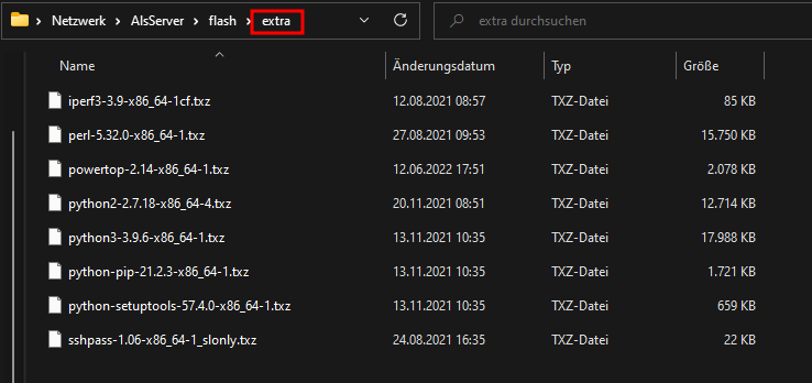

Nerd Pack, das installiert simpel die Pakete welche du auch ohne plugin installieren kannst, Beispiel ...
alles was im Ordner extra liegt wird automatisch installiert beim Start, und da Nerd Tools nicht mehr wirklich aktualisiert wird ... nur als Info.

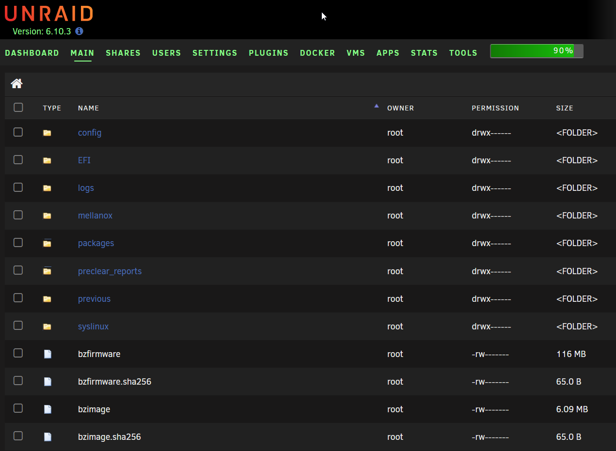

So hatte ich es verstanden, da ich es aber eben nicht manuell kann/konnte, nutze ich eben das Nerdpack um nur die paar interessanten Sachen per Klick rein zu bekommen.
Wenn ich auf das Flashlaufwerk schaue habe ich gar keinen "extra" Ordner
Screenshot1:  1st System
Screenshot2:  2nd System
es wird dich keiner daran hindern diesen zu erstellen ;) daher auch der Hinweis ...

Es ist mal wieder soweit.
Ich will am unraid Server (1st System - Siehe Signatur unten) wieder etwas umbauen (Festplattentausch).
Deshalb wollte ich ihn abschalten.
Also habe ich alle Docker (krusader/ich777 + SabNZB) gestoppt. Docker "Disk location" war schon aus.
Meine einzige VM (Win10Pro 64Bit) habe ich ebenfalls ordnungsgemaess heruntergefahren.
Dann alle Platten per "Spin Up" anlaufen lassen und dann "Stop" gedrückt um das Array offline zu bringen und den Server dann spaeter manuell (Shutdwn) auszuschalten.
In der Vergangenheit hat das meist so funktioniert. Wenn das Array doch mal etwas länger brauchte um zu stoppen, reichte es einfach ein Terminalfenster zu öffnen.
Dieser etwas handarbeitslastige Ablauf hatte sich ergeben, weil das einfache Herunterfahren ohne vorher alles abzuwürgen meist hängen blieb (Array Stopping - Retry unmounting ....); siehe auch die ganze Diskussion oberhalb dieses Beitrages.

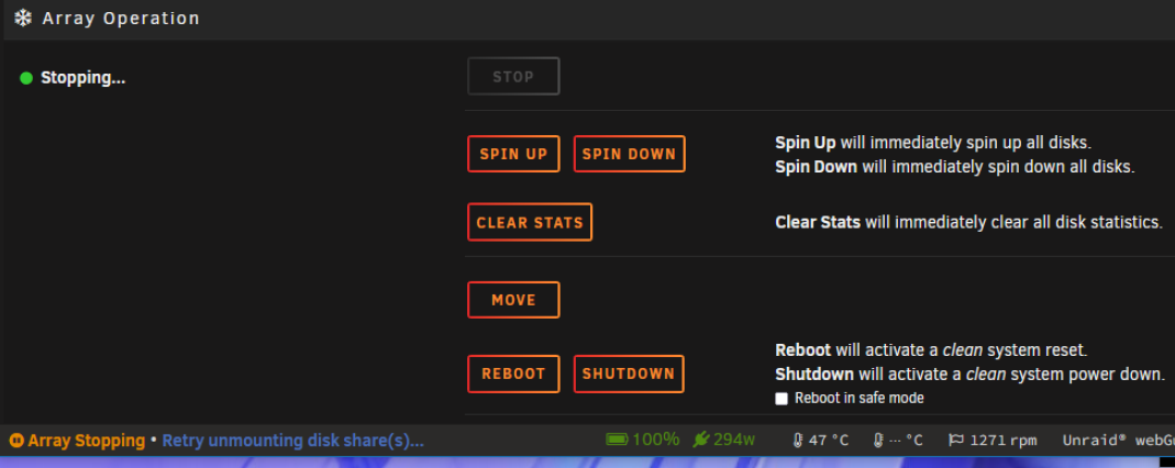

Tja, heute habe ich mal wieder einen Fall: es funktioniert nicht.
Nach dem ganzen Ablauf steckt der unraidServer mal wieder fest in "Array Stopping - Retry unmounting disk share(s)..." (siehe Bild unten)
Ich habe daneben dann auch das Terminalfenster auf gemacht und auch htop gestartet, aber ich erkennen nicht was da hängt.
Da ich dem System (nach nun mehr als 20 Minuten) immer noch Zeit lasse, falls es ja doch ordnungsgemaess das Array stoppen kann/will/wird, kann ich aktuell kein Syslog oder Diagnostig bieten.
Any idea?
STOPPING-Problem--2022-10-28 15_04_59-102 Tessa Main (TESSA-MAIN1064) – VNC Viewer.png
Edit:
Wie ich gerade gemerkt habe, kann ich Syslog und Diagnostics doch erzeugen, obwohl das System versucht zu stoppen.
Deshalb hänge ich die beiden Dateien (anonymisiert) auch noch an.
ur-tessa-syslog-20221028-1330.zip ur-tessa-diagnostics-20221028-1531.zip
Ergänzung um Syslog und Diagnostic
Kannst du auch selbst sichten. Letzte Zeilen:
Oct 28 15:30:38 UR-TESSA root: umount: /mnt/cache: target is busy.
Ich würde nun prüfen welche Prozesse diesen Pfad verwenden:
lsof /mnt/cache
Und prüfen welche Mounts noch existieren (vielleicht einer unterhalb von /mnt/cache?)
cat /proc/mounts
Auch mal mit "top" schauen, was so im Hintergrund läuft.
