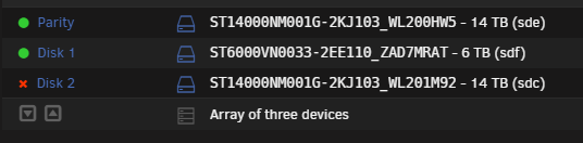

Ich habe eine weitere HDD in runraid gesteckt (hotSwaP) dann wurde meine Array HDD einfach auf Disabled gestellt, seit dem bekomme ich Sie nicht mehr zum laufen. was gibt es hier für einen Trick ?

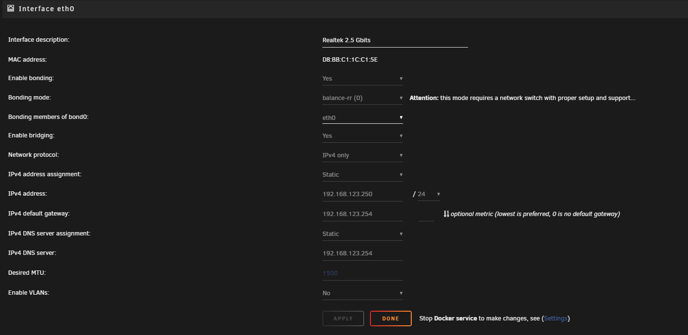

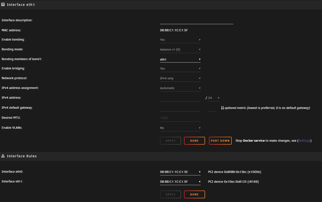

Ich habe 2 NEtzwerk anschlüsse 1GBs / 2GBs, hier benötige ich einfach hilfe beim einstellen, da mir immer mitgeteilt wir das der port 1 Down ist.
Netzwerkleitung habe ich getestet funktioniert. der Port ist auch nicht defekt, wenn ich die KAbel umstecke läuft es auf dem anderen Port.
Vielleicht habe ich nur etwas falsch eingestellt und ich finde den haken nicht ?
hotswap mit array drives ... ? egal ;)
new config, nachlesen und machen, dann ist das array wieder komplett (inkl. Daten)

Problem 3, was willst du eigentlich mit den 2 aktiven NIC's parallel für unraid ? ist nur komplexer einzurichten, kann der switch wo du alles angeschlossen hast auch damit umgehen, balance ... nimm den 2.5 er und gut ist wenn er geht (sofern dein switch das kann) und gut ist ?

dann lass es doch und deaktiviere den 1G Anschluss und nutze nur den 2.5G ... dein switch kann ja eh kein Link Aggreg... und als Fallback, wann sollte das mal passieren ...
Die Beschreibung erscheint mir unvollständig zu sein. Ich nehme an, du hast eine neue HDD ins Gehäuse gesteckt, dann das Array gestoppt und die neue Disk als zusätzliche Disk zugeordnet? Ging sie dann? Hast du sie formatiert? Liegen aktuell Daten drauf?

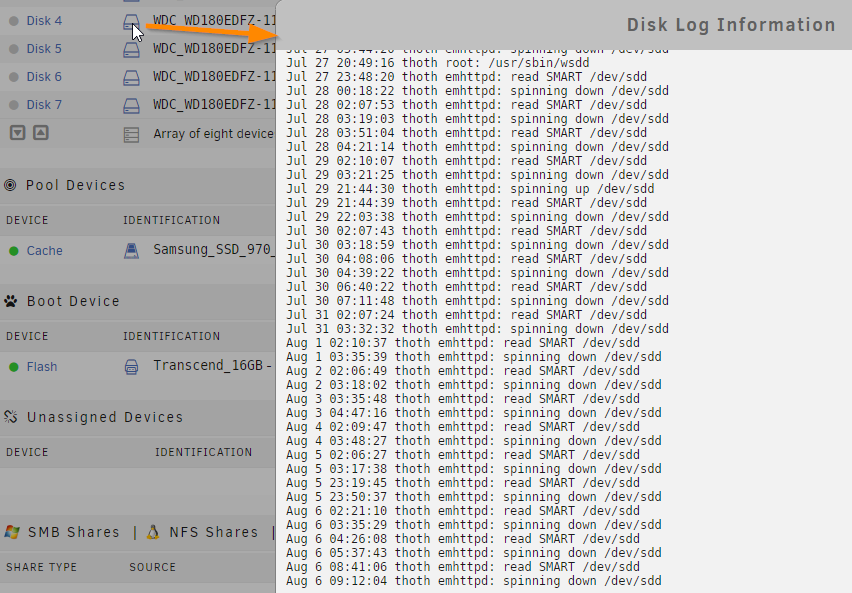

Was sagen die Logs der Disk?
Was genau hast du davon die 1G Buchse zu nutzen? Nutze sie einfach nicht und deaktiviere das Bonding.

die 1GB Buchse lasse ich in dem fall einfach weg..
