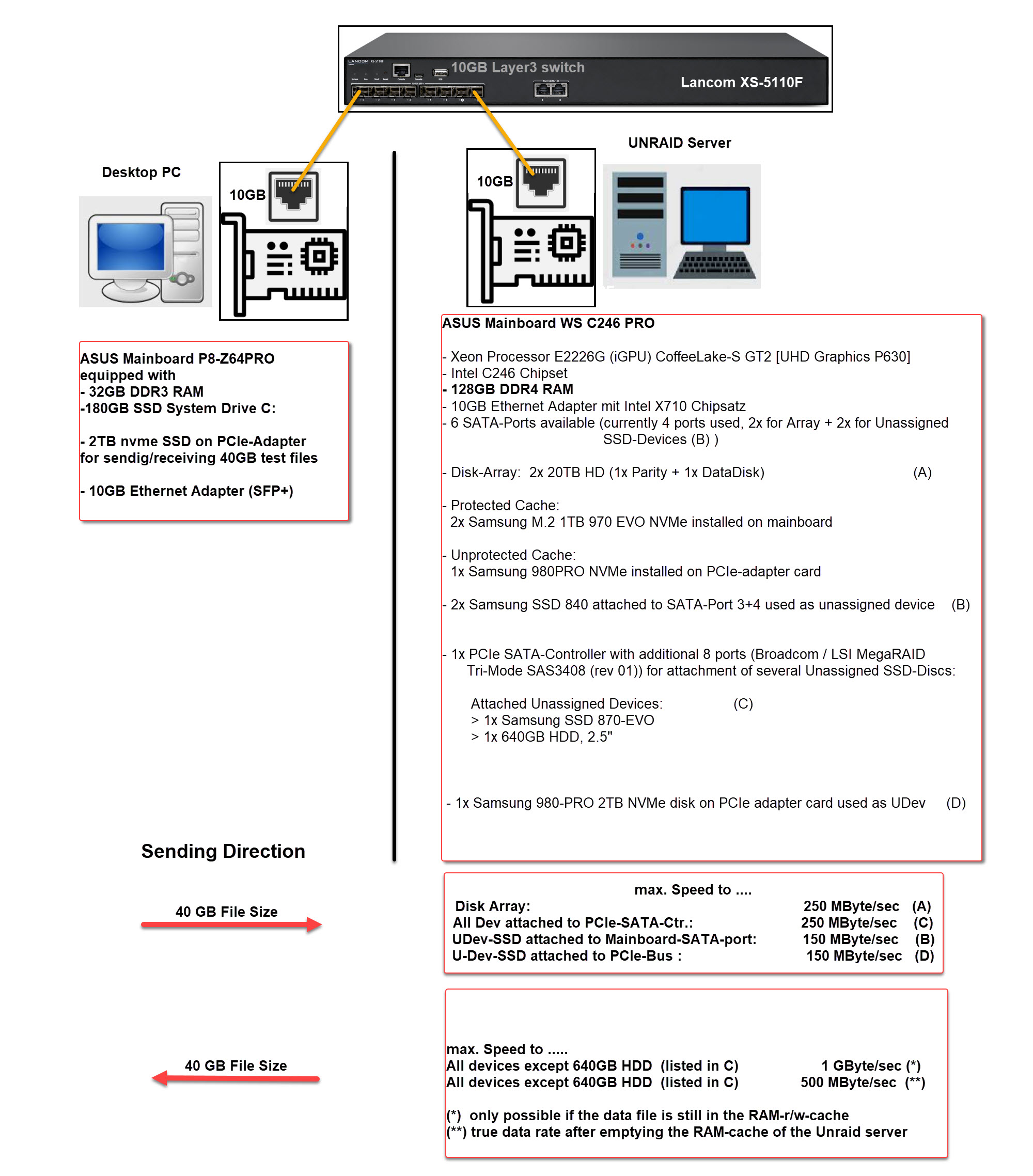

Nachfolgend habe ich mal meine Testkonfiguration skizziert.
Dem Disk-Array, bestehend aus zwei 20TB HDD's habe ich einen Raid1 Cache mit 2x 1TB onboard installierten NVMe's vorgespannt.
Dazu noch einen weiteren 2TB großen unprotected Cache, welcher per PCIe-Adapter direkt auf dem PCIe-Slot/Sockel hockt.
Ein zusätzlicher Broadcom PCIe-SATA-Controller mit 8 Ports erweitert die 6x S-ATA Ports des Motherboards.
An diesem SATA-Controller sind 2,5" Samsung SSD's angeschlossen als auch eine 2,5" HD.
Der links im Bild gezeichnete Desktop PC mit WIN10 ist ebenfalls mit einer hochwertigen PCIe-SSD-NVMe Speicherkarte (8TB) und einem 10GB Netzwerkadapter bestückt, von dem aus ich die 40GB große Testdatei auf den Unraid-Server los lasse bzw. auch empfange.

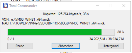

Hallo und Danke erstmal für Eure Rückmeldungen.
Nach den bereits absolvierten, zeitfressenden Tests die Schlinge endlich mal enger zu bekommen, mußte ich mir ein weiteres Test-Szenario einfallen lassen.
Ich habe mich dann mal gefragt: Wie verhält sich eigentlich die Unraid-Server-Hardware, wenn man diese testweise mit einem Windows 10 bestückt.
Wenn sich unter WIN10 die Netzwerk-Übertragung deutlich nach oben abhebt, bleibt ja nur eine Schlußfolgerung übrig: Das Unraid-OS wäre dann selbst die Fehlerquelle bzw. Problemursache bzw. irgendwelche Einstellungen darin, welche die Write-Performance dermaßen runtersetzt.

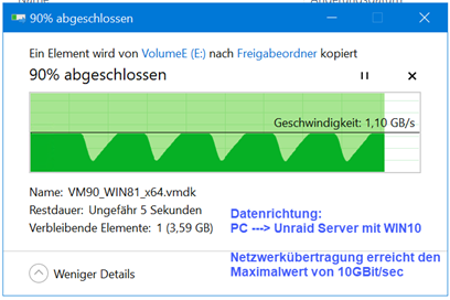

Also habe ich WIN10 auf eine 500GB PCIe-NVMe (Samsung 980-PRO) installiert, welche direkt auf dem PCIe-Mainboard-Slot hockt.
Und siehe da: Der Einspeicher-Verlauf der 40GB großen Datei vom Netzwerk-PC auf den Freigabeordner im Unraid-Server mit WIN Betriebssystem ( NVMe -Drive C:) sieht so aus:
Es gibt zwar hier mehrfach Einbrüche bis auf ein 25% Niveau, was wahrscheinlich durch den Überlauf des WIN-seitigen Caches verursacht wird, jedoch wird der Netzwerk-Maximalwert von 10GBit/sec erreicht, was ich unter Unraid 6.10.3 im Write-Mode nie erreicht habe. Die Datenübertragung der 40GB Datei geht trotz der Einbrüche insgesamt flott über die Bühne.

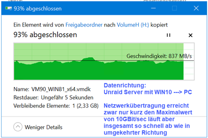

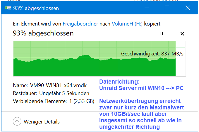

Beim Ausspeichern der 40GB-Datei vom Unraid-Server zum Netzwerk-PC sieht der Verlauf so aus:

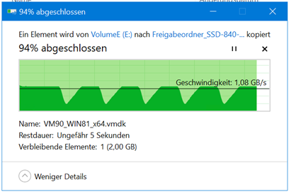

Darüberhinaus habe ich auch noch Datenspeicherungen auf weitere Speicherkarten vorgenommen.
Der nachfolgende Verlauf zeigt das Beschreiben ein SATA-SSD Typ Samsung 840-500GB, welche am SATA-Port des Mainboards angestöpselt ist.
Auch hier kann man it der Performance zufrieden sein.

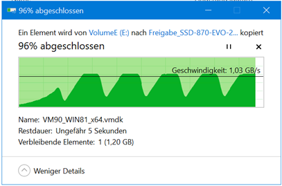

Der nachfolgende Verlauf zeigt das Beschreiben einer SATA-SSD Typ Samsung 870-EVO-2TB, welche am SATA-Port des Broadcom Mega-Raid PCIe-SATA-Adapters angestöpselt ist. Wie oben auch hier zufriedenstellende Performancewerte.

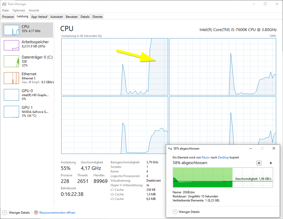

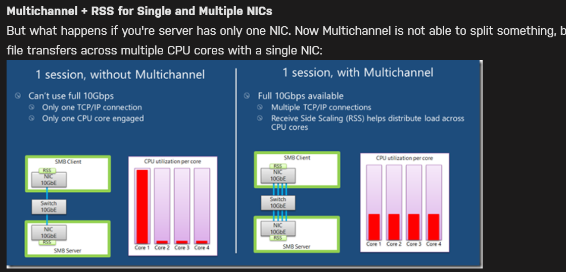

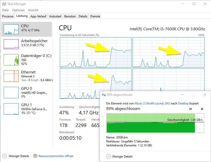

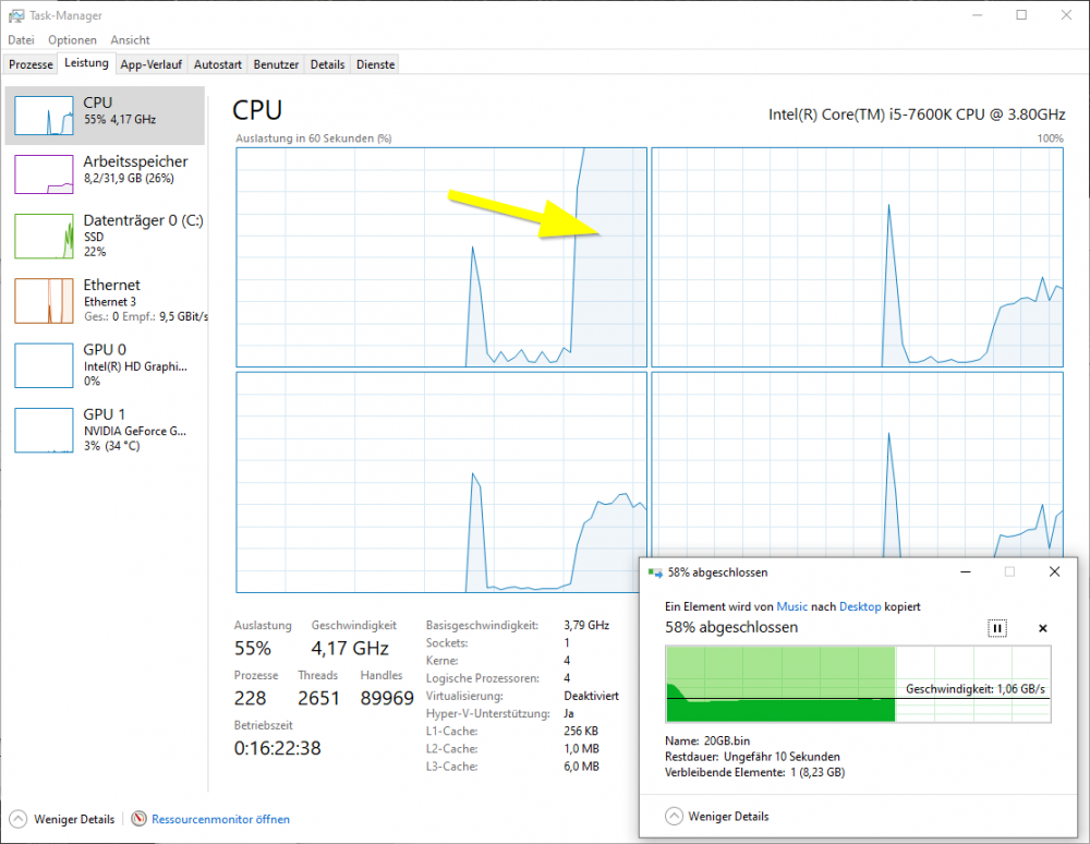

Du nutzt SMB. In Windows nutzt SMB automatisch Multichannel, was in Linux/unRAID erst aktiviert werden muss. Ohne Multichannel wird nur ein CPU Kern verwendet und da dein Client ziemlich alt ist, wird der sicher überlastet.
Hier von meinem i5-7600K ohne Multichannel (der es gerade so gepackt hat, aber andere Anwendungen auf dem Client negativ beeinflusste):
Und mit:
Mehr Infos:
https://forums.unraid.net/topic/97165-smb-performance-tuning/

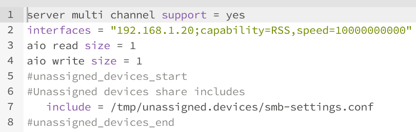

Ich habe das folgende Szenario versucht umzusetzen und bin dabei leider auf noch schlechtere Datenraten gestoßen.
Folgend Infos zum Nachweis des Setups:
a. am Unraid-Server eingerichtet:
samba restart durchgeführt und sicherheitshalber auch noch gebootet.
Welchen Einfluß die inkludierte smb-settings.conf auf das Geschehen haben könnte, weiß ich nicht.

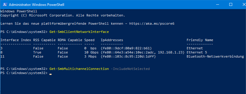

b. am Netzwerk-PC mit WIN10
PC nach Einrichten und reboot des unRAID-Servers ebenfalls gebootet.

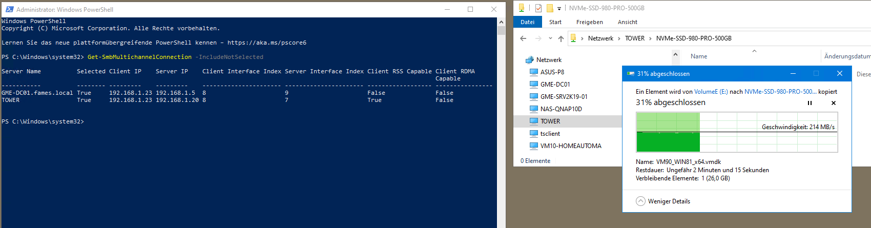

Das Kommando Get-SmbClientNetworkInterface wurde vor der Übertragung der 40GB Testdatei abgesetzt.
Interface Index 8 zeigt völlig korrekte Rückantwort. Alles scheint OK zu sein.
Das Kommando Get-SmbMultichannelConnection -IncludeNotSelected wurde während der Datenübertragung abgesetzt.
Da kam aber nix zurück was positiv aussähe wie man oben sieht.
Demnach funktioniert der Multichannel-Betrieb nicht, was man auch deutlich an der zustande gekommenden Datenrate sieht.
So mies war das vorher nicht.
Woran könnte das Versagen des Multichannel-Betriebs liegen ?

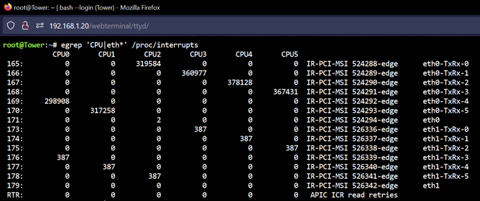

Nimm bitte den Windows Explorer und öffne den Server mal gezielt über die IPv4 \\192.168.1.23
.23 ist auch für IP von eth0?
Wie sehen sonst deine unRAID Netzwerkeinstellungen aus?
Ist beim Client neben Ethernet 5 auch Ethernet verbunden?
Auch mal die Interfaces Zeile entfernen. Die neue SMB Version sollte eigentlich RSS automatisch erkennen und setzen. Müsstest du dann noch mal über den Client nach dessen Neustart prüfen.
Autsch! Bedauerlicherweise ist mir ein folgenschwerer Konfigurationsfehler beim Editieren der Datei smb-extra.conf unterlaufen.
Fatalerweise hatte ich hier die IP-Adresse der Client-Gegenseite eingetragen und nicht die IP des unRAID-Servers (192.168.1.20).
Jetzt steht da folgendes drin:

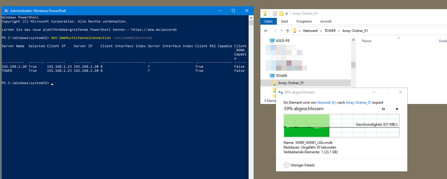

Weiterhin folgende Updates:
Es gibt definitiv beim unRAID Server und beim PC-Client nur eine LAN-Verbindung zum Switch.
Nach der Fehlerkorrektur endlich weitaus höhere Datenraten, jedoch nur beim Schreiben auf das Disk-Array, nicht auf die ntfs-formatierten UDev-Speicher.

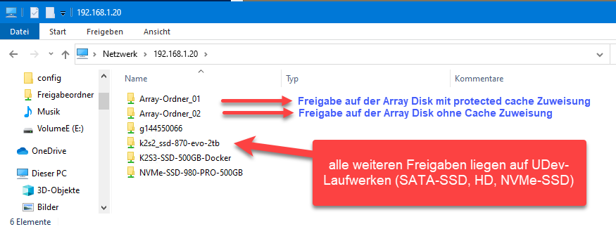

Hier zunächst mal die Info zu den diversen Schreibzielen auf dem unRAID-Server:
Der Freigabe mit der Bezeichnung 'Array-Ordner_01' ist das protected Cache zugewiesen (2x Samsung 970-EVO Plus à 1 TB)
Hier nun der Schreibverlauf mit der 40GB Datei auf diesen Ordner:
Zwar immer noch keine vollen 10GBit jedoch bereits schmerzerlösend.

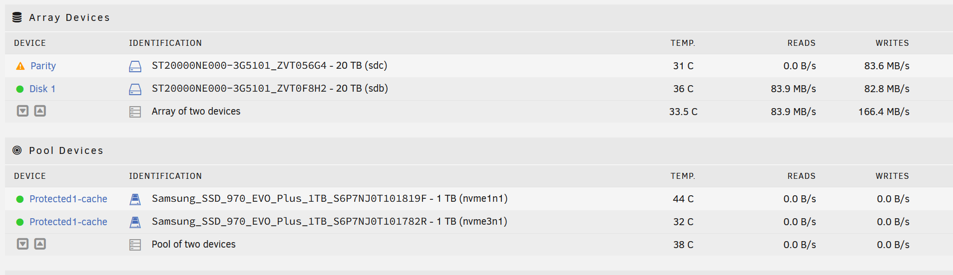

Nachdem der ca 25GB große Cache im RAM überläuft, gehts runter auf das typische Niveau eines xfs Arrays.
Bestätigt wird die Schlußphase durch die übereinstimmend ermittelte Rate beim unRAID Server, siehe Folgebild:

Geht denn jetzt Multichannel? Mir fehlt die Abfrage in Windows als schlussendliche Bestätigung.
Sorry, hab nicht dran gedacht das im letzten Post gleich mitzumelden ..... ja, Multichannel funktioniert.
Ich habe jetzt auch mal das PowerShell-Kommando Get-SmbMultichannelConnection -IncludeNotSelected während der Dateiübertragung  auf das UDev gestartet,
und siehe da ..... da geht wohl was in die Hose.
Die gelistete IP 192.168.1.5 ist der DomainController mit DHCP + DNS Service und ActiveDirectory.
Hier dürfte doch das Performance Problem mit den UDev's seine Ursache haben oder sehe ich das falsch ?
Vermutlich läuft da der Traffic über den DC.
Ich weiß allerdings nicht wo ich hier ansetzen kann bzw. muß, um das Problem zu beheben.
