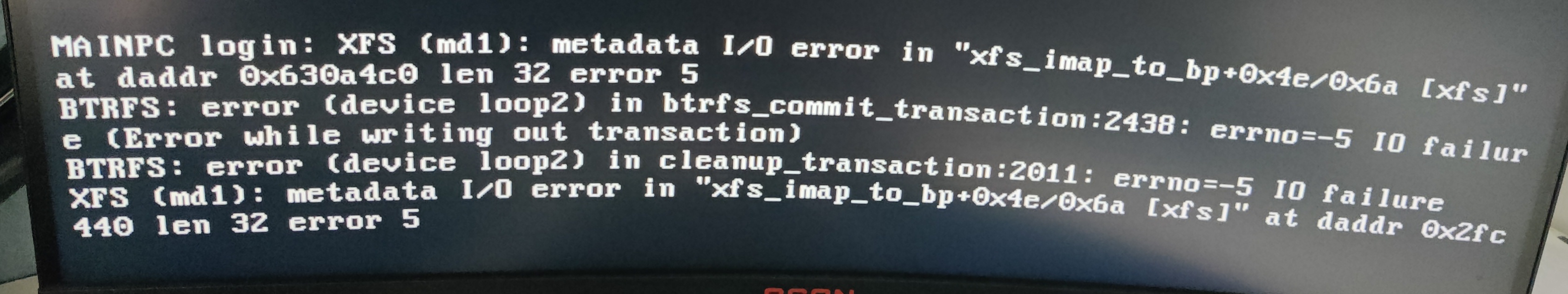

August 5, 20224 yr Hallo, Seit einigen Tagen Versuche ich verzweifelt mein Array ans laufen zu bekommen. Es fing an mit einem XFS Dateisystemfehler bei md1. Die Festplatte wurde als deaktiviert im Array markiert. Ich habe nach Anleitung aus Unraid.wiki das Laufwerk im GUi mit -n nach fehlern durchgesucht und Filesystem ohne -n repariert. Das selbe habe ich mit anderen Festplatten gemacht. Anschließend die md1 Festplatte wieder ins Array aufgenommen und gestartet. Parity Check startete automatisch und verlief reibungslos. Als ich die VMS startete, kam es zur einem Fehler beim Lesen des Arrays und die md1 Festplatte wurde wieder deaktiviert. Ich habe XFS_repair mit Optionen -L, -P und anschließenden Parity Check am md1 wiederholt und landete wieder am Anfang. Das Array meldete erneut Fehler beim Lesen und konnte nicht gestoppt werden. Hat jemand eine Idee? mainpc-diagnostics-20220805-2231.zip Edited August 5, 20224 yr by el_pablo
August 6, 20224 yr Community Expert Erzähl mal was zu Hardware. Welches HDD Modell, wie sehen sehen dessen SMART Werte aus und worüber ist es mit dem Mainboard verbunden? Nutzt du Stromspar-Mechanismen? Im Screen sind übrigens auch BTRFS Fehler zu sehen. Dh dein Pool macht auch Probleme oder nutzt du BTRFS auch im Array? Wenn es breite Probleme dieser Art gibt, kann es auch einfach ein defekter RAM sein.

August 6, 20224 yr Community Expert Ok, dann würde ich tatsächlich auf den RAM tippen, da neben dem XFS Fehler eben auch ein BTRFS Fehler angezeigt wird und da gibt es ja sonst keinen kausalen Zusammenhang als der RAM, weil die NVMe ja über PCIe kommuniziert und die HDDs über SATA. Mach auch mal ein BIOS-Update, sofern es eines geben sollte.
