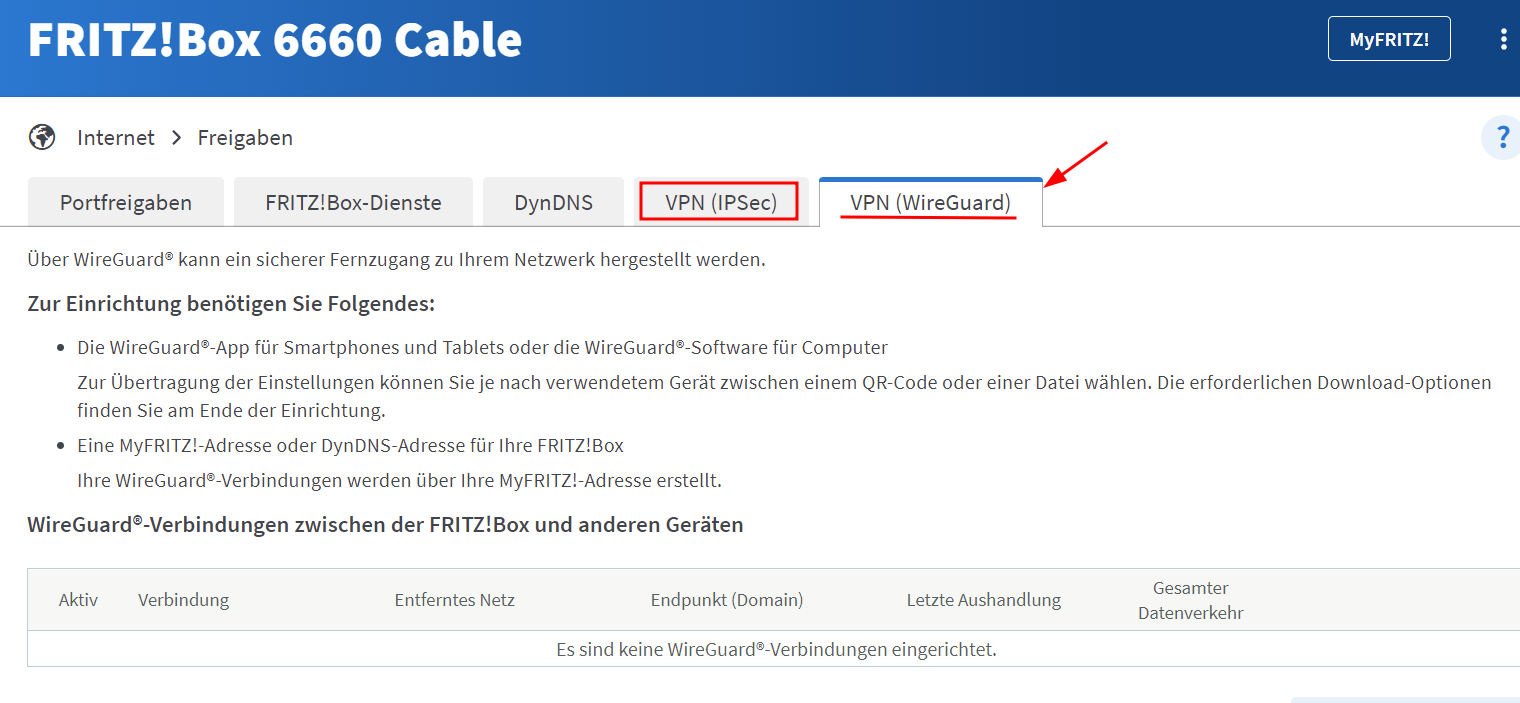

August 6, 20224 yr 6 minutes ago, Björn f. said: mit welchem Docker könnte man eine VPN zu einer Fritzbox aufbauen? moin, das "aktuell" native VPN Protokoll der Fritz ist nicht open vpn ... daher wird das sicherlich nichts entweder (wenn machbar) umsteigen auf die Fritz Labor's, da wird aktuell wireguard implementiert ... dann per WG, oder noch etwas warten bis offiziell ... oder an der Gegenstelle hinter der Fritz einen ovpn Server setzen (RPi, ...was auch immer) kleiner Nachtrag, Standard IPSec, Wireguard kommt (da solltest du dann drauf setzen)

August 6, 20224 yr 5 minutes ago, Björn f. said: okay, ein weiteres geräte bei der gegenstelle wäre vermutlich nicht akzeptabel, denke eher ich muss warten,.. würde ich empfehlen, es gibt auch vpn client docker wo ipsec können ... würde ich jedoch nur empfehlen wenn du weißt ...
