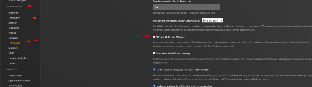

Im Plex Webinterface unter "Transcoder" gibts zwei Checkboxen:
.) Hardwarebeschleunigung verwenden, falls verfügbar (Checkbox muß aktiv sein)
.) Hardwarebeschleunigte Video-Encodierung verwenden (Checkbox muß inaktiv sein)

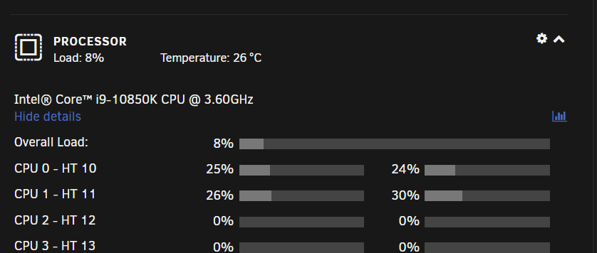

Dann werden auch 4k/h265-Files über die iGPU (HW) transcodiert, allerdings mit "erheblicher" CPU-Load...

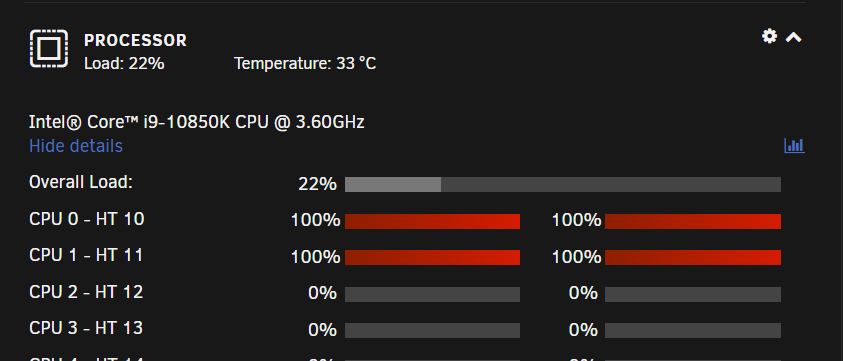

Die CPU ist mit ca. 33-45% (ein Stream 4k > 1080p/8MBit) ausgelastet
Die GPU mit lediglich 16-18%
Ist das normal?

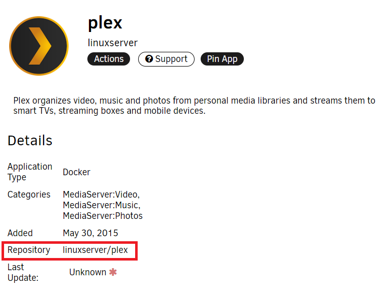

  • Du benutzt einfach noch die alte Repository, linuxsxerver hat mit 1.10.2021 auf das Schema lscr.io/linuxserver/* (für plex: lscr.io/linuxserver/plex) umgestellt. Der Container ist in beiden Fällen ide
Letzteres kann ich nicht nachvollziehen. Beides ist bei mir aktiv und ich habe volle Hardware-Unterstützung für 99,9% meines gesamten Content mit der LG Smart-TV Plex App - egal ob 1080p, 2160p, oder was auch immer.
Es gibt allerdings einen extrem kleinen Teil an 4K Remuxen, die laufen auch bei mir nicht richtig. Dafür stecke ich dann einen Fire-TV 4K Ultra an. Der kann das dann.
Durch das deaktivieren der 2. Checkbox schaltest Du das hardware-unterstützte Encoding ab. Die erste Checkbox betrifft das Decoding.

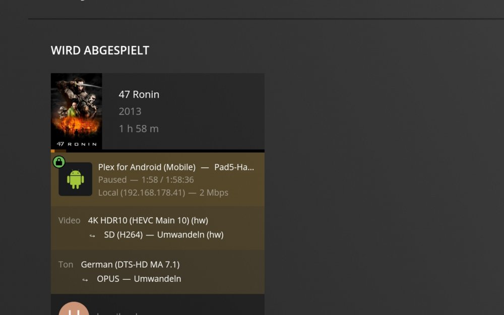

Ich habs gerade nochmal probiert... sobald die Checkbox "Hardwarebeschleunigte Video-Encodierung verwenden" aktiv ist, funktioniert das iGPU-Transcoding nicht mehr auf den h265-Files und alles läuft über die CPU...
Was könnte das sein? Wo kann ich das mit den Untertiteln einstellen?

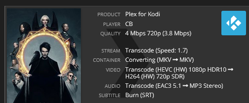

Ich spreche nicht von den Clients, sondern vom Server - der eben nicht mehr h265 in Hardware transcodiert, sobald diese Checkbox gesetzt ist.
@ CPU... Signatur? i7-9700

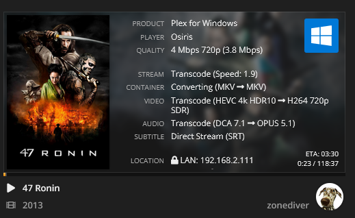

Offensichtlich ist das erst seit 6.10.3 so, denn unter 6.9.2 lief das.
Aussehen tut das so
Edited by Zonediver

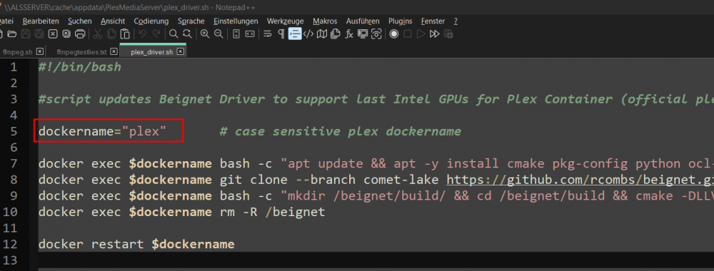

Hier habe ich es mal zusammen geschrieben für mich, in der unraid konsole ausführen ... (vorher chmod +x und docker Name anpassen), wenn es der originale plexinc docker ist ...
#!/bin/bash
#script updates Beignet Driver to support last Intel GPUs for Plex Container (official plexinc)
dockername="plex"		# case sensitive plex dockername
docker exec $dockername bash -c "apt update && apt -y install cmake pkg-config python ocl-icd-dev libegl1-mesa-dev ocl-icd-opencl-dev libdrm-dev libxfixes-dev libxext-dev llvm-7-dev clang-7 libclang-7-dev libtinfo-dev libedit-dev zlib1g-dev build-essential git"
docker exec $dockername git clone --branch comet-lake https://github.com/rcombs/beignet.git
docker exec $dockername bash -c "mkdir /beignet/build/ && cd /beignet/build && cmake -DLLVM_INSTALL_DIR=/usr/lib/llvm-7/bin .. && make -j8 && make install"
docker exec $dockername rm -R /beignet
docker restart $dockername

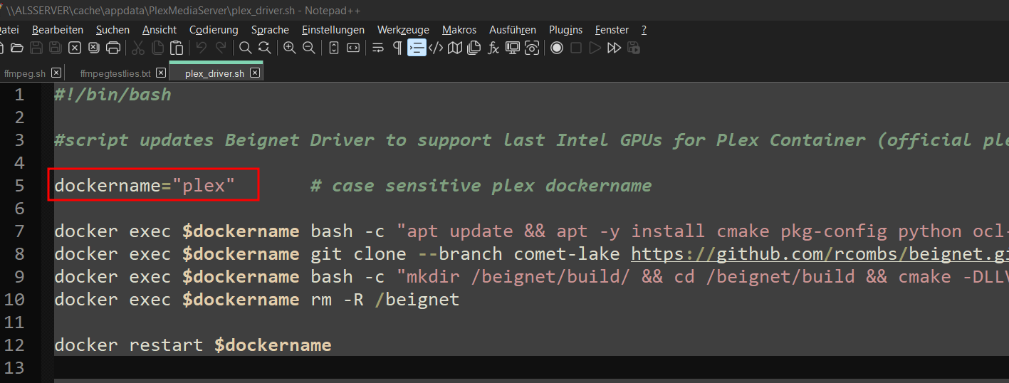

wo du es ablegst ist egal, nur das anpassen
und ausführbar muss es sein, chmod +x plex_driver.sh (oder welchen Namen du auch immer nimmst)
dauert einen Moment, danach sollte alles wieder gehen ;)

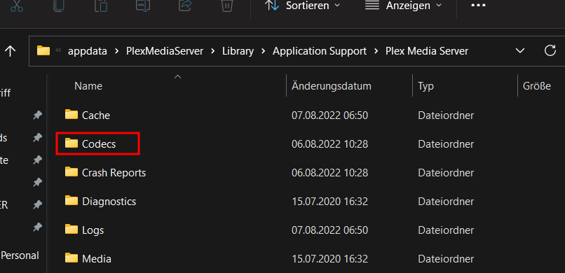

Alterativ, zuerst codec dir in appdata/plex..löschen und docker neu starten, hilft auch ab und an, aber das tone mapping Problem bei Plex ist (leider) bekannt und kommt ab und an wieder auf ... hab ich jetzt nicht gemacht da ich das tonemapping Problem kenne ...
Ich verwende Plex von Linuxserver.to
Und das löschen des Codec-Ordners hab ich schon versucht - ohne Erfolg...

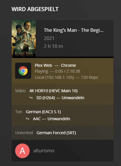

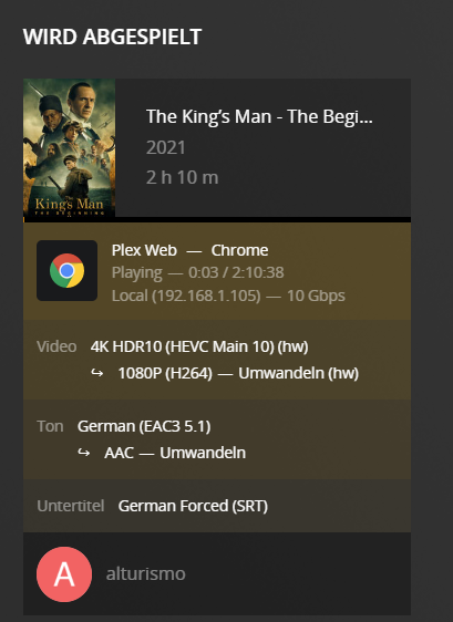

nur um nicht aneinander vorbei zu schreiben, bei mir ist es aktuell auch so ... auf dem Original Plex Inc Container, aktuell auf unraid 6.11rc...PMS Version 1.28.1.6018, und das ist anscheinend seit der letzten (oder vorletzten) Version so, ich vermeide ja hw transcoding soweit es geht ... daher nicht immer im Blick ;)
vor script Treiber ...
da ich dieses Problem ja kenne, nach Treiber ...
also, Plex Thema in Kombination mal wieder mit Linux vaapi Treibern usw usw ...
Entweder Plex Forum bug aufmachen (falls nicht bereits vorhanden), oder warten ... gibt sicherlich mehrere ... ;)

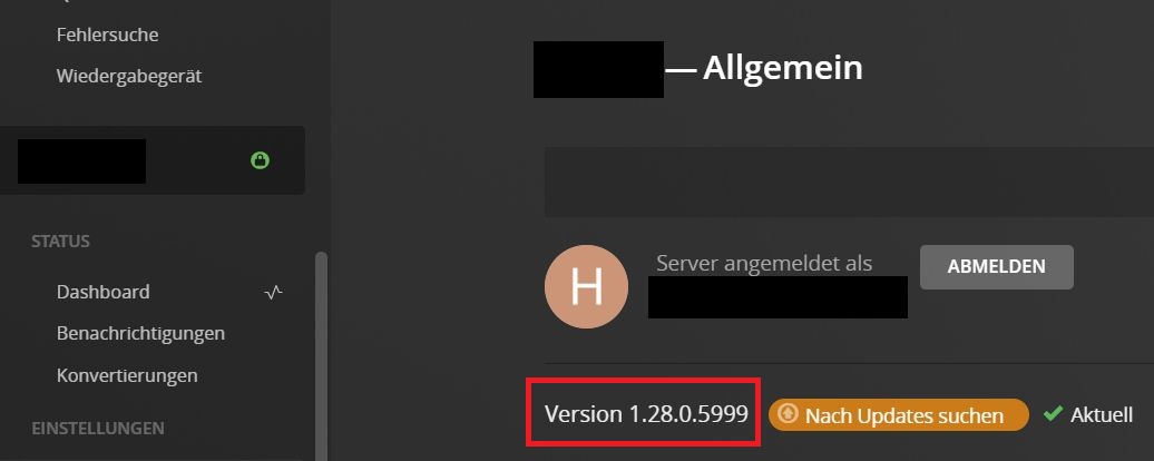

kleines update @Zonediver
ich hab mal retour gesetzt von beta zu stable, Version 1.28.0.5999 ... da geht wieder alles out of the box ...
kann es sein dass du auch auf beta bist ?
@mgutt @hawihoney hoffen wir das Plex bis zur Official das wieder gefixt bekommt ;)
Plex Media Server 1.28.0.5999 is now available to everyone
@alturismo Diese Version ist seit einer Woche GA.

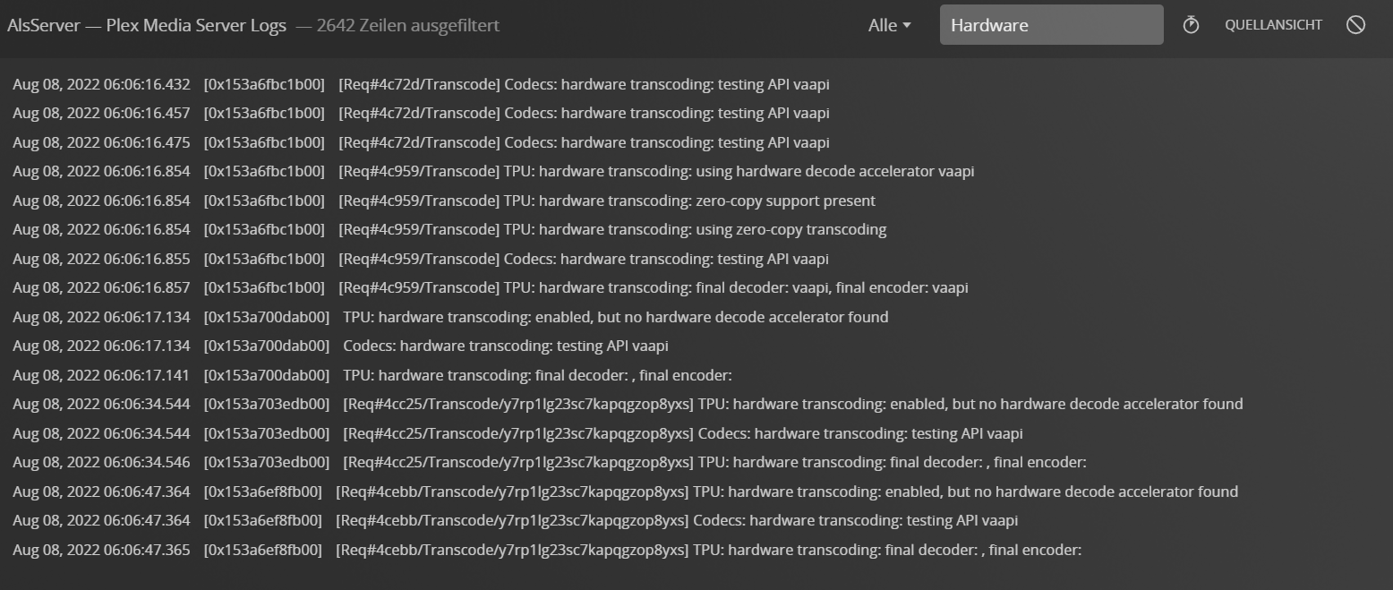

Ich bin jetzt wirklich nicht der Plex Spezialist, aber was mir seltsam vorkommt ist, dass es sich bei dem 4K Material (s.o.) wahrscheinlich um das selbe Quell-Material handelt. Und da kann ich als Transcoding Ziel (4K, HD, SD, 8 Mbit, 4 Mbit, 2 Mbit, ...) einstellen was ich will. Es wird mit dem letzten Unraid Release (6.10.3) und dem letzten LinuxserverIO Plex Container (Plex Server 1.28.0.5999) wunderbar hardwareseitig transcoded. Seid Ihr sicher, dass es plexseitig noch Fixes bedarf.
Außerdem steht in Deinem Log, dass Plex weder die Decode noch die Encode Engine gefunden hat, während der OP Decoden kann (Checkbox #1) aber nicht Encoden (Checkbox #2).
Das hilft jetzt nicht wirklich weiter, aber IMHO muss es etwas Anderes sein.
du bestätigst nur das die stable 1.28.0.5999 geht ? das weiß ich mittlerweile ;) oder verstehe ich jetzt nichts mehr ?
1 hour ago, alturismo said:
1.28.0.5999 - funktioniert
Dann habe ich Dich falsch verstanden. Ich dachte Du redest von einer Beta _VOR_ dem aktuell stabilen Release.

@Zonediver Konkrete Frage: Welche Plex Server Version hast Du installiert? Zu finden hier:

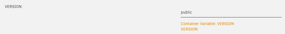

Und ja da is die 1.28.1.6018 installiert... kann mich aber nicht erinnern, irgendwo eingestellt zu haben, das Plex Beta-Versionen installieren soll...
EDIT: Wie ich mir dachte... der Update Channel steht auf "Public" und nicht auf Beta...
Und "wie" komm ich jetzt zurück zu 1.28.0.5999? Kann das jemand beschreiben?
