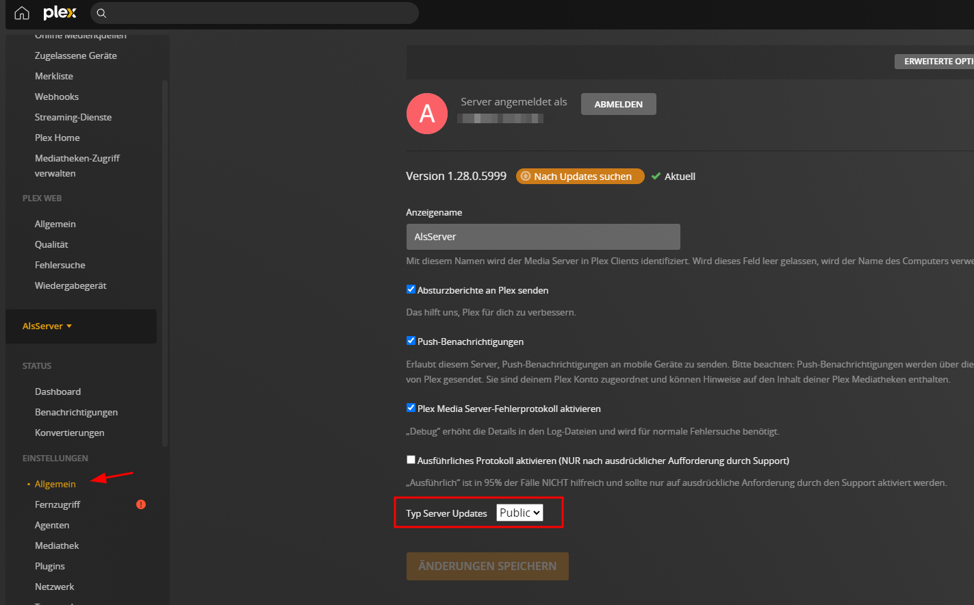

EDIT: Wie ich mir dachte... der Update Channel steht auf "Public" und nicht auf Beta...
ich gehe jetzt mal davon aus dass sich das nicht von alleine so eingestellt hat ... egal ;)
im offiziellen Plex Container sind es 2 oder 3 Dinge
- im Template umstellen
- - falls hier :beta steht entfernen
- Container Variable ... wenn da beta steht umstellen auf public
- in Plex umstellen
dann, am Besten Docker entfernen, Docker hinzufügen, sein template wählen und alles ist gut ...

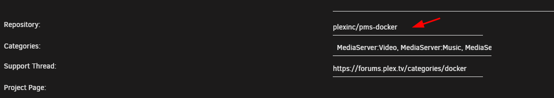

  • Du benutzt einfach noch die alte Repository, linuxsxerver hat mit 1.10.2021 auf das Schema lscr.io/linuxserver/* (für plex: lscr.io/linuxserver/plex) umgestellt. Der Container ist in beiden Fällen ide
  • So wie es im Template steht ist es korrekt. Hast du bei der Neuinstallation des Containers unter Advanced View bei Extra Parameters: --device=/dev/dri eingetragen? In Plex selbst sind die en

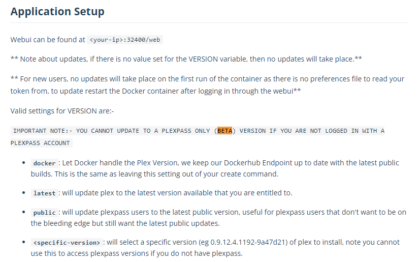

Du hast doch Plex von LinuxserverIO, oder? Steht jedenfalls oben. Dann reicht das ...
... und das ...
Updates nur über die Container Übersicht vornehmen und nicht über die Plex App im Container.
Es gibt noch weitere Version-Tags, die sind aber eher nicht von Interesse.
Edited by hawihoney

Hmm, den kenne ich nicht. Ich nutze seit vielen Jahren den folgenden Container. Wo da der Unterschied sein soll, weiß ich nicht. Jedenfalls klappt bei meinem Container hardware-transcoding unter 6.10.3 wie gewohnt. Viel Glück.
Du benutzt einfach noch die alte Repository, linuxsxerver hat mit 1.10.2021 auf das Schema lscr.io/linuxserver/* (für plex: lscr.io/linuxserver/plex) umgestellt. Der Container ist in beiden Fällen identisch. Erklärung von Linuxserver dazu kann hier nachgelesen werden:
