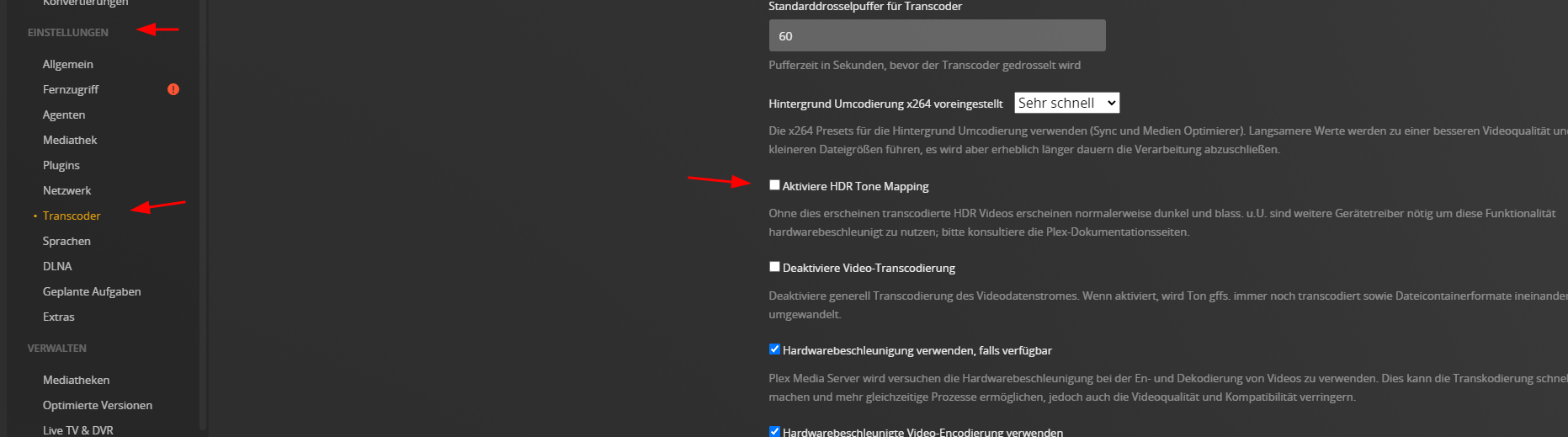

Und was hat's mit "HW-Tonemapping" auf sich? Wo find ich das?
HIer gibts nur den Punkt "Aktiviere HDR Tone Mapping"...
genau das ist der Punkt

Und das HDR-Tonemapping abschalten is keine Option - da is dann alles grau/braun... das kannst ned anschaun...

entweder script .... oder .... den Haken rausnehmen ;)
