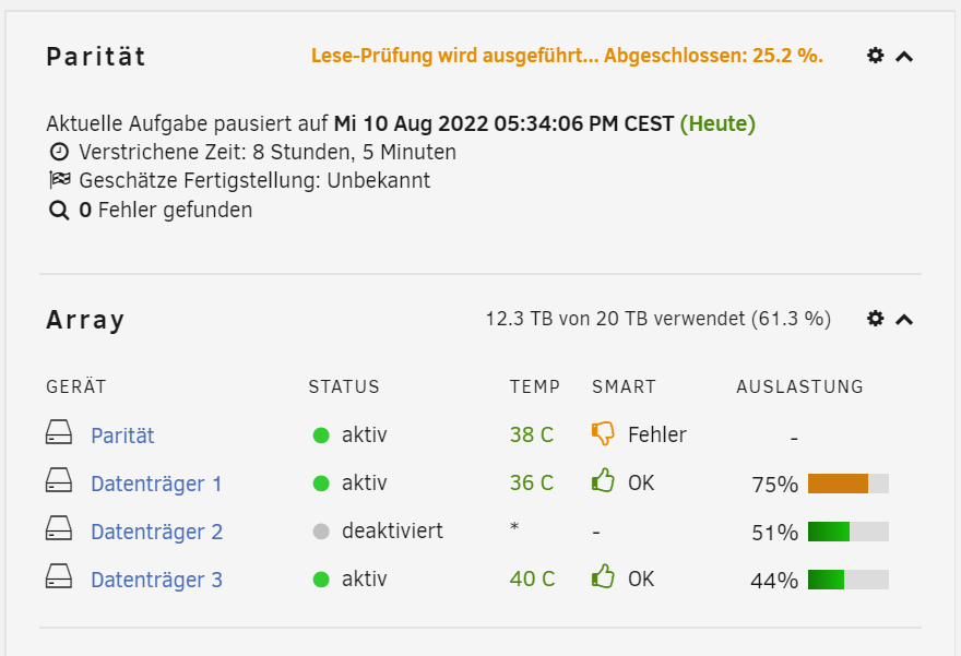

Heute wollte ich einen Paritätscheck machen und schwupps ist der Datenträger 2 ausgestiegen.
Die Paritätsplatte scheint auch schon einige Fehler zu haben.
Meine Konstellation aktuell: Parität 10TB, Datenträger 1 10TB, Datenträger 2 5TB, Datenträger 3 5TB.

45 minutes ago, Mimika said:
Daher die Frage: Kann ich die 5TB durch 12TB ersetzen, dann alles rebuilden lassen und dann die Paritätsplatte durch eine 12TB ersetzen?
nur wenn du vorher die Parität deaktivierst, wie bekannt sein sollte, Parity muss die größte Platte im Array sein (zumindest gleiche Größe) ...
ansonsten, Anleitung Disk Wechsel nochmal nachlesen.
