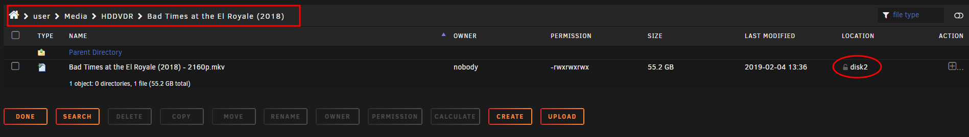

das ist auch nicht so, die Platte wo effektiv die Datei liegt auf die zugegriffen wird läuft an, nicht automatisch alle Platten im Share Media ...
Beispiel, ein Film welcher effektiv auf disk2 liegt, dann läuft auch nur disk2 ... und nicht alle ...

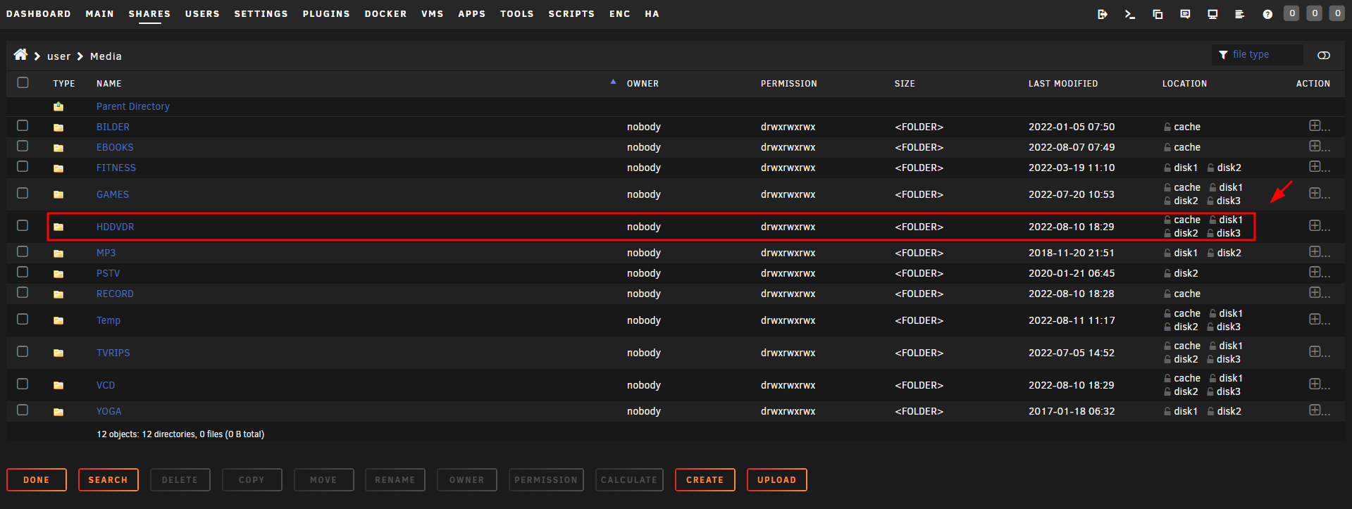

Share /Media, Ordner HDDVDR, ist kreuz und quer verteilt ..
wenn ich jetzt diesen Film schaue
läuft nur disk2 ...
und ja, dafür wäre zum Beispiel unbalance da wie @OOmatrixOO bestätigt hat.

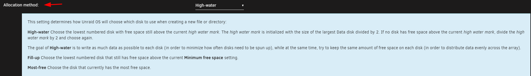

Edit: Was sollte man dann bei Allocation method bei dem Share einstellen, damit in meinem Fall beide Platten zukünftig befüllt werden?
Edited by OOmatrixOO
Der Standard ist meine ich Highwater. Bin inzwischen aber auf Most-free. Das verteilt die Abnutzung der Platten gleichmäßiger.
mal als Tipp, wenn du mit der Maus über einige Settings gehst, kommt ein Fragezeichen, dann "klick" und es kommt eine Hilfe
Jetzt für sich entscheiden was am Besten zu einem passt ...
