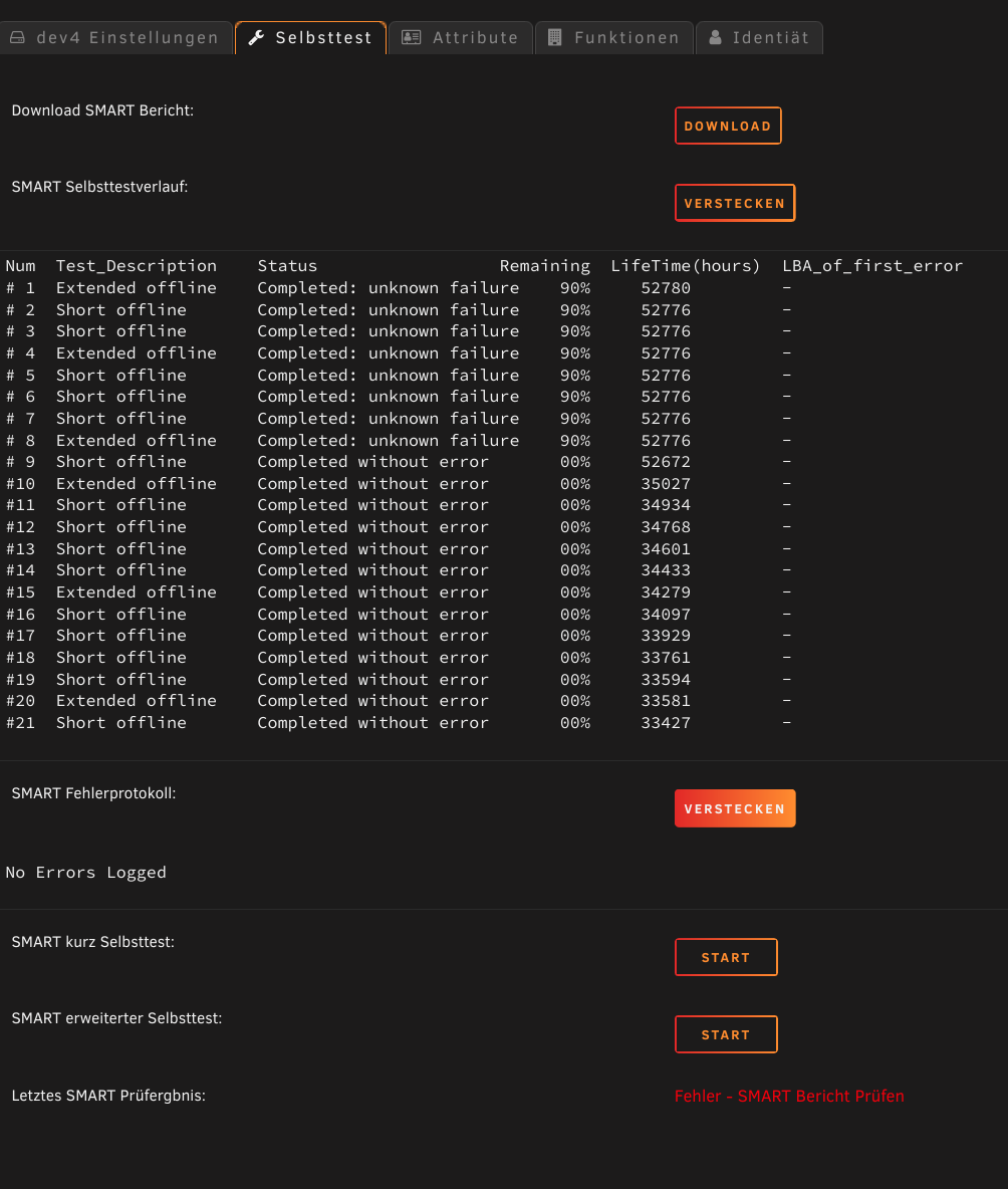

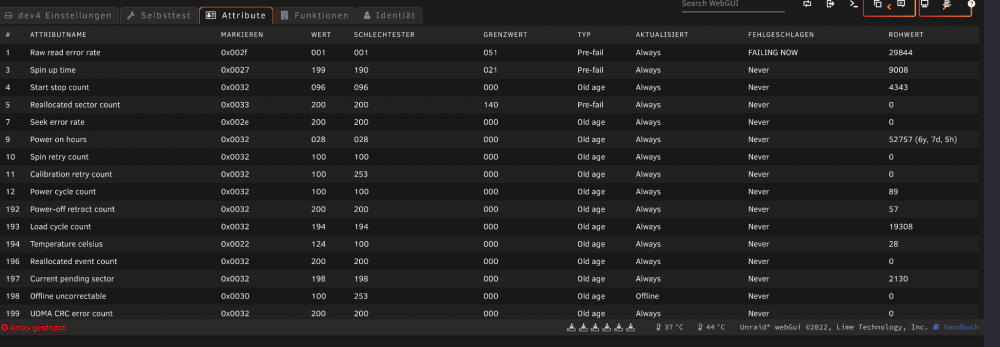

August 11, 20224 yr Hallo, bei einer Platte im Preclear bricht nachdem beim ersten Mal das Post Read failed war, failed es nun bereits beim Pre Read. Interessanter Weiße war es die Platte die am Anfang gar keine SMART Error wie Current Pending Sectors oder RAW Read Errors hatte. Ich vermute damit ist die hin? Vielen Dank! Viele Grüße Revan335
August 11, 20224 yr 32 minutes ago, Revan335 said: Ich vermute damit ist die hin? Zieh erstmal ein Backup wichtiger Daten von der Disk. Dann boote mal neu und guck Dir die drei Werte (reallocated sector count, pending und event count) danach nochmals an. Nach dem Boot geht reallocated sector count wahrscheinlich hoch. Dann ist sie hin. Wenn sich an den Werten nichts ändert, dann gibt es evtl. keine Spares mehr. Das wäre auch schlecht.

August 11, 20224 yr Community Expert Ich denke die Platte ist hin, auch wenn sie noch nicht entschieden hat, was sie mit den Current Pending Sectors machen soll. Aber selbst wenn die diese aufgibt und stattdessen Ersatzsektoren verwendet. Wer weiß wie lange die dann noch lebt. Vermutlich würde sie Platte die Entscheidung endgültig treffen, wenn du einen erweiterten SMART Test machst. Mach den mal bitte.

August 12, 20224 yr Author 2 hours ago, mgutt said: Da wird ja denke ich irgendein Fehler kommen oder nicht? Komische Platte ^^ Unbekannter Fehler. smartctl 7.3 2022-02-28 r5338 [x86_64-linux-5.15.46-Unraid] (local build) Copyright (C) 2002-22, Bruce Allen, Christian Franke, www.smartmontools.org === START OF INFORMATION SECTION === Model Family: Western Digital Red Device Model: WDC WD60EFRX-68MYMN1 Serial Number: WDxxxxxx LU WWN Device Id: 5 0014ee 260e9d9a7 Firmware Version: 82.00A82 User Capacity: 6,001,175,126,016 bytes [6.00 TB] Sector Sizes: 512 bytes logical, 4096 bytes physical Rotation Rate: 5700 rpm Device is: In smartctl database 7.3/5387 ATA Version is: ACS-2, ACS-3 T13/2161-D revision 3b SATA Version is: SATA 3.1, 6.0 Gb/s (current: 6.0 Gb/s) Local Time is: Fri Aug 12 19:32:00 2022 CEST SMART support is: Available - device has SMART capability. SMART support is: Enabled AAM feature is: Unavailable APM feature is: Unavailable Rd look-ahead is: Enabled Write cache is: Enabled DSN feature is: Unavailable ATA Security is: Disabled, frozen [SEC2] Wt Cache Reorder: Enabled === START OF READ SMART DATA SECTION === SMART overall-health self-assessment test result: FAILED! Drive failure expected in less than 24 hours. SAVE ALL DATA. See vendor-specific Attribute list for failed Attributes. General SMART Values: Offline data collection status: (0x00) Offline data collection activity was never started. Auto Offline Data Collection: Disabled. Self-test execution status: ( 73) The previous self-test completed having a test element that failed and the test element that failed is not known. Total time to complete Offline data collection: ( 8144) seconds. Offline data collection capabilities: (0x7b) SMART execute Offline immediate. Auto Offline data collection on/off support. Suspend Offline collection upon new command. Offline surface scan supported. Self-test supported. Conveyance Self-test supported. Selective Self-test supported. SMART capabilities: (0x0003) Saves SMART data before entering power-saving mode. Supports SMART auto save timer. Error logging capability: (0x01) Error logging supported. General Purpose Logging supported. Short self-test routine recommended polling time: ( 2) minutes. Extended self-test routine recommended polling time: ( 735) minutes. Conveyance self-test routine recommended polling time: ( 5) minutes. SCT capabilities: (0x303d) SCT Status supported. SCT Error Recovery Control supported. SCT Feature Control supported. SCT Data Table supported. SMART Attributes Data Structure revision number: 16 Vendor Specific SMART Attributes with Thresholds: ID# ATTRIBUTE_NAME FLAGS VALUE WORST THRESH FAIL RAW_VALUE 1 Raw_Read_Error_Rate POSR-K 001 001 051 NOW 20658 3 Spin_Up_Time POS--K 200 190 021 - 9000 4 Start_Stop_Count -O--CK 096 096 000 - 4377 5 Reallocated_Sector_Ct PO--CK 200 200 140 - 0 7 Seek_Error_Rate -OSR-K 200 200 000 - 0 9 Power_On_Hours -O--CK 028 028 000 - 52780 10 Spin_Retry_Count -O--CK 100 100 000 - 0 11 Calibration_Retry_Count -O--CK 100 253 000 - 0 12 Power_Cycle_Count -O--CK 100 100 000 - 89 192 Power-Off_Retract_Count -O--CK 200 200 000 - 57 193 Load_Cycle_Count -O--CK 194 194 000 - 19342 194 Temperature_Celsius -O---K 125 100 000 - 27 196 Reallocated_Event_Count -O--CK 200 200 000 - 0 197 Current_Pending_Sector -O--CK 198 198 000 - 2132 198 Offline_Uncorrectable ----CK 100 253 000 - 0 199 UDMA_CRC_Error_Count -O--CK 200 200 000 - 0 200 Multi_Zone_Error_Rate ---R-- 200 200 000 - 0 ||||||_ K auto-keep |||||__ C event count ||||___ R error rate |||____ S speed/performance ||_____ O updated online |______ P prefailure warning General Purpose Log Directory Version 1 SMART Log Directory Version 1 [multi-sector log support] Address Access R/W Size Description 0x00 GPL,SL R/O 1 Log Directory 0x01 SL R/O 1 Summary SMART error log 0x02 SL R/O 5 Comprehensive SMART error log 0x03 GPL R/O 6 Ext. Comprehensive SMART error log 0x06 SL R/O 1 SMART self-test log 0x07 GPL R/O 1 Extended self-test log 0x09 SL R/W 1 Selective self-test log 0x10 GPL R/O 1 NCQ Command Error log 0x11 GPL R/O 1 SATA Phy Event Counters log 0x21 GPL R/O 1 Write stream error log 0x22 GPL R/O 1 Read stream error log 0x30 GPL,SL R/O 9 IDENTIFY DEVICE data log 0x80-0x9f GPL,SL R/W 16 Host vendor specific log 0xa0-0xa7 GPL,SL VS 16 Device vendor specific log 0xa8-0xb6 GPL,SL VS 1 Device vendor specific log 0xb7 GPL,SL VS 40 Device vendor specific log 0xbd GPL,SL VS 1 Device vendor specific log 0xc0 GPL,SL VS 1 Device vendor specific log 0xc1 GPL VS 93 Device vendor specific log 0xe0 GPL,SL R/W 1 SCT Command/Status 0xe1 GPL,SL R/W 1 SCT Data Transfer SMART Extended Comprehensive Error Log Version: 1 (6 sectors) Device Error Count: 10951 (device log contains only the most recent 24 errors) CR = Command Register FEATR = Features Register COUNT = Count (was: Sector Count) Register LBA_48 = Upper bytes of LBA High/Mid/Low Registers ] ATA-8 LH = LBA High (was: Cylinder High) Register ] LBA LM = LBA Mid (was: Cylinder Low) Register ] Register LL = LBA Low (was: Sector Number) Register ] DV = Device (was: Device/Head) Register DC = Device Control Register ER = Error register ST = Status register Powered_Up_Time is measured from power on, and printed as DDd+hh:mm:SS.sss where DD=days, hh=hours, mm=minutes, SS=sec, and sss=millisec. It "wraps" after 49.710 days. Error 10951 [6] occurred at disk power-on lifetime: 52774 hours (2198 days + 22 hours) When the command that caused the error occurred, the device was active or idle. After command completion occurred, registers were: ER -- ST COUNT LBA_48 LH LM LL DV DC -- -- -- == -- == == == -- -- -- -- -- 40 -- 51 00 00 00 01 bc 35 c8 18 40 00 Error: UNC at LBA = 0x1bc35c818 = 7452608536 Commands leading to the command that caused the error were: CR FEATR COUNT LBA_48 LH LM LL DV DC Powered_Up_Time Command/Feature_Name -- == -- == -- == == == -- -- -- -- -- --------------- -------------------- 60 00 08 00 70 00 01 bc 35 c8 18 40 08 3d+21:45:23.776 READ FPDMA QUEUED 47 00 00 00 01 00 00 00 00 00 30 e0 08 3d+21:45:23.776 READ LOG DMA EXT 47 00 00 00 01 00 00 00 00 00 00 e0 08 3d+21:45:23.776 READ LOG DMA EXT ef 00 10 00 02 00 00 00 00 00 00 a0 08 3d+21:45:23.776 SET FEATURES [Enable SATA feature] 27 00 00 00 00 00 00 00 00 00 00 e0 08 3d+21:45:23.775 READ NATIVE MAX ADDRESS EXT [OBS-ACS-3] Error 10950 [5] occurred at disk power-on lifetime: 52774 hours (2198 days + 22 hours) When the command that caused the error occurred, the device was active or idle. After command completion occurred, registers were: ER -- ST COUNT LBA_48 LH LM LL DV DC -- -- -- == -- == == == -- -- -- -- -- 40 -- 51 00 00 00 01 bc 35 c8 18 40 00 Error: UNC at LBA = 0x1bc35c818 = 7452608536 Commands leading to the command that caused the error were: CR FEATR COUNT LBA_48 LH LM LL DV DC Powered_Up_Time Command/Feature_Name -- == -- == -- == == == -- -- -- -- -- --------------- -------------------- 60 00 08 00 18 00 01 bc 35 c8 18 40 08 3d+21:45:19.690 READ FPDMA QUEUED 60 00 08 00 10 00 01 bc 35 c8 10 40 08 3d+21:45:18.774 READ FPDMA QUEUED 60 00 08 00 98 00 01 bc 35 c8 08 40 08 3d+21:45:17.817 READ FPDMA QUEUED 60 00 08 00 90 00 01 bc 35 c8 00 40 08 3d+21:45:16.859 READ FPDMA QUEUED 60 00 08 00 88 00 01 bc 35 c7 f8 40 08 3d+21:45:15.902 READ FPDMA QUEUED Error 10949 [4] occurred at disk power-on lifetime: 52774 hours (2198 days + 22 hours) When the command that caused the error occurred, the device was active or idle. After command completion occurred, registers were: ER -- ST COUNT LBA_48 LH LM LL DV DC -- -- -- == -- == == == -- -- -- -- -- 40 -- 51 00 00 00 01 bc 35 c7 b8 40 00 Error: UNC at LBA = 0x1bc35c7b8 = 7452608440 Commands leading to the command that caused the error were: CR FEATR COUNT LBA_48 LH LM LL DV DC Powered_Up_Time Command/Feature_Name -- == -- == -- == == == -- -- -- -- -- --------------- -------------------- 60 00 08 00 08 00 01 bc 35 c7 b8 40 08 3d+21:45:04.330 READ FPDMA QUEUED b0 00 d1 00 01 00 00 00 c2 4f 01 00 08 3d+21:45:04.326 SMART READ ATTRIBUTE THRESHOLDS [OBS-4] 47 00 00 00 01 00 00 00 00 00 30 e0 08 3d+21:45:04.326 READ LOG DMA EXT 47 00 00 00 01 00 00 00 00 00 00 e0 08 3d+21:45:04.326 READ LOG DMA EXT ef 00 10 00 02 00 00 00 00 00 00 a0 08 3d+21:45:04.326 SET FEATURES [Enable SATA feature] Error 10948 [3] occurred at disk power-on lifetime: 52774 hours (2198 days + 22 hours) When the command that caused the error occurred, the device was active or idle. After command completion occurred, registers were: ER -- ST COUNT LBA_48 LH LM LL DV DC -- -- -- == -- == == == -- -- -- -- -- 40 -- 51 00 00 00 01 bc 35 c7 b8 40 00 Error: UNC at LBA = 0x1bc35c7b8 = 7452608440 Commands leading to the command that caused the error were: CR FEATR COUNT LBA_48 LH LM LL DV DC Powered_Up_Time Command/Feature_Name -- == -- == -- == == == -- -- -- -- -- --------------- -------------------- 60 00 08 00 f8 00 01 bc 35 c7 b8 40 08 3d+21:45:00.255 READ FPDMA QUEUED b0 00 d0 00 01 00 00 00 c2 4f 00 00 08 3d+21:45:00.219 SMART READ DATA 60 00 08 00 b0 00 01 bc 35 c7 b0 40 08 3d+21:44:59.274 READ FPDMA QUEUED ec 00 00 00 01 00 00 00 00 00 00 00 08 3d+21:44:59.273 IDENTIFY DEVICE 47 00 00 00 01 00 00 00 00 00 30 e0 08 3d+21:44:59.273 READ LOG DMA EXT Error 10947 [2] occurred at disk power-on lifetime: 52774 hours (2198 days + 22 hours) When the command that caused the error occurred, the device was active or idle. After command completion occurred, registers were: ER -- ST COUNT LBA_48 LH LM LL DV DC -- -- -- == -- == == == -- -- -- -- -- 40 -- 51 00 00 00 01 bc 35 c7 b0 40 00 Error: UNC at LBA = 0x1bc35c7b0 = 7452608432 Commands leading to the command that caused the error were: CR FEATR COUNT LBA_48 LH LM LL DV DC Powered_Up_Time Command/Feature_Name -- == -- == -- == == == -- -- -- -- -- --------------- -------------------- 60 00 08 00 90 00 01 bc 35 c7 b0 40 08 3d+21:44:55.190 READ FPDMA QUEUED ec 00 00 00 01 00 00 00 00 00 00 00 08 3d+21:44:55.189 IDENTIFY DEVICE 47 00 00 00 01 00 00 00 00 00 30 e0 08 3d+21:44:55.189 READ LOG DMA EXT 47 00 00 00 01 00 00 00 00 00 00 e0 08 3d+21:44:55.189 READ LOG DMA EXT ef 00 10 00 02 00 00 00 00 00 00 a0 08 3d+21:44:55.189 SET FEATURES [Enable SATA feature] Error 10946 [1] occurred at disk power-on lifetime: 52774 hours (2198 days + 22 hours) When the command that caused the error occurred, the device was active or idle. After command completion occurred, registers were: ER -- ST COUNT LBA_48 LH LM LL DV DC -- -- -- == -- == == == -- -- -- -- -- 40 -- 51 00 00 00 01 bc 35 c7 b0 40 00 Error: UNC at LBA = 0x1bc35c7b0 = 7452608432 Commands leading to the command that caused the error were: CR FEATR COUNT LBA_48 LH LM LL DV DC Powered_Up_Time Command/Feature_Name -- == -- == -- == == == -- -- -- -- -- --------------- -------------------- 60 00 08 00 20 00 01 bc 35 c7 b0 40 08 3d+21:44:51.113 READ FPDMA QUEUED 60 00 08 00 18 00 01 bc 35 c7 a8 40 08 3d+21:44:50.156 READ FPDMA QUEUED 60 00 08 00 10 00 01 bc 35 c7 a0 40 08 3d+21:44:49.011 READ FPDMA QUEUED 60 00 08 00 08 00 01 bc 35 c7 98 40 08 3d+21:44:48.054 READ FPDMA QUEUED 60 00 08 00 00 00 01 bc 35 c7 90 40 08 3d+21:44:47.096 READ FPDMA QUEUED Error 10945 [0] occurred at disk power-on lifetime: 52774 hours (2198 days + 22 hours) When the command that caused the error occurred, the device was active or idle. After command completion occurred, registers were: ER -- ST COUNT LBA_48 LH LM LL DV DC -- -- -- == -- == == == -- -- -- -- -- 40 -- 51 00 00 00 01 bc 35 c7 38 40 00 Error: UNC at LBA = 0x1bc35c738 = 7452608312 Commands leading to the command that caused the error were: CR FEATR COUNT LBA_48 LH LM LL DV DC Powered_Up_Time Command/Feature_Name -- == -- == -- == == == -- -- -- -- -- --------------- -------------------- 60 00 08 00 28 00 01 bc 35 c7 38 40 08 3d+21:44:31.567 READ FPDMA QUEUED 47 00 00 00 01 00 00 00 00 00 30 e0 08 3d+21:44:31.566 READ LOG DMA EXT 47 00 00 00 01 00 00 00 00 00 00 e0 08 3d+21:44:31.566 READ LOG DMA EXT ef 00 10 00 02 00 00 00 00 00 00 a0 08 3d+21:44:31.566 SET FEATURES [Enable SATA feature] 27 00 00 00 00 00 00 00 00 00 00 e0 08 3d+21:44:31.566 READ NATIVE MAX ADDRESS EXT [OBS-ACS-3] Error 10944 [23] occurred at disk power-on lifetime: 52774 hours (2198 days + 22 hours) When the command that caused the error occurred, the device was active or idle. After command completion occurred, registers were: ER -- ST COUNT LBA_48 LH LM LL DV DC -- -- -- == -- == == == -- -- -- -- -- 40 -- 51 00 00 00 01 bc 35 c7 38 40 00 Error: UNC at LBA = 0x1bc35c738 = 7452608312 Commands leading to the command that caused the error were: CR FEATR COUNT LBA_48 LH LM LL DV DC Powered_Up_Time Command/Feature_Name -- == -- == -- == == == -- -- -- -- -- --------------- -------------------- 60 00 08 00 68 00 01 bc 35 c7 38 40 08 3d+21:44:27.491 READ FPDMA QUEUED 60 00 08 00 60 00 01 bc 35 c7 30 40 08 3d+21:44:26.544 READ FPDMA QUEUED 60 00 08 00 58 00 01 bc 35 c7 28 40 08 3d+21:44:25.597 READ FPDMA QUEUED 60 00 08 00 50 00 01 bc 35 c7 20 40 08 3d+21:44:24.639 READ FPDMA QUEUED 60 00 08 00 80 00 01 bc 35 c7 18 40 08 3d+21:44:24.196 READ FPDMA QUEUED SMART Extended Self-test Log Version: 1 (1 sectors) Num Test_Description Status Remaining LifeTime(hours) LBA_of_first_error # 1 Extended offline Completed: unknown failure 90% 52780 - # 2 Short offline Completed: unknown failure 90% 52776 - # 3 Short offline Completed: unknown failure 90% 52776 - # 4 Extended offline Completed: unknown failure 90% 52776 - # 5 Short offline Completed: unknown failure 90% 52776 - # 6 Short offline Completed: unknown failure 90% 52776 - # 7 Short offline Completed: unknown failure 90% 52776 - # 8 Extended offline Completed: unknown failure 90% 52776 - # 9 Short offline Completed without error 00% 52672 - #10 Extended offline Completed without error 00% 35027 - #11 Short offline Completed without error 00% 34934 - #12 Short offline Completed without error 00% 34768 - #13 Short offline Completed without error 00% 34601 - #14 Short offline Completed without error 00% 34433 - #15 Extended offline Completed without error 00% 34279 - #16 Short offline Completed without error 00% 34097 - #17 Short offline Completed without error 00% 33929 - #18 Short offline Completed without error 00% 33761 - SMART Selective self-test log data structure revision number 1 SPAN MIN_LBA MAX_LBA CURRENT_TEST_STATUS 1 0 0 Not_testing 2 0 0 Not_testing 3 0 0 Not_testing 4 0 0 Not_testing 5 0 0 Not_testing Selective self-test flags (0x0): After scanning selected spans, do NOT read-scan remainder of disk. If Selective self-test is pending on power-up, resume after 0 minute delay. SCT Status Version: 3 SCT Version (vendor specific): 258 (0x0102) Device State: Active (0) Current Temperature: 27 Celsius Power Cycle Min/Max Temperature: 23/37 Celsius Lifetime Min/Max Temperature: 2/52 Celsius Under/Over Temperature Limit Count: 0/0 Vendor specific: 00 01 00 00 00 00 00 00 00 00 00 00 00 00 00 00 00 00 00 00 00 00 00 00 00 00 00 00 00 00 00 00 SCT Temperature History Version: 2 Temperature Sampling Period: 1 minute Temperature Logging Interval: 1 minute Min/Max recommended Temperature: 0/60 Celsius Min/Max Temperature Limit: -41/85 Celsius Temperature History Size (Index): 478 (26) Index Estimated Time Temperature Celsius 27 2022-08-12 11:35 26 ******* ... ..( 55 skipped). .. ******* 83 2022-08-12 12:31 26 ******* 84 2022-08-12 12:32 ? - 85 2022-08-12 12:33 26 ******* 86 2022-08-12 12:34 27 ******** 87 2022-08-12 12:35 35 **************** ... ..( 3 skipped). .. **************** 91 2022-08-12 12:39 35 **************** 92 2022-08-12 12:40 ? - 93 2022-08-12 12:41 35 **************** ... ..( 6 skipped). .. **************** 100 2022-08-12 12:48 35 **************** 101 2022-08-12 12:49 ? - 102 2022-08-12 12:50 34 *************** 103 2022-08-12 12:51 34 *************** 104 2022-08-12 12:52 ? - 105 2022-08-12 12:53 34 *************** 106 2022-08-12 12:54 ? - 107 2022-08-12 12:55 34 *************** 108 2022-08-12 12:56 ? - 109 2022-08-12 12:57 34 *************** 110 2022-08-12 12:58 ? - 111 2022-08-12 12:59 34 *************** 112 2022-08-12 13:00 ? - 113 2022-08-12 13:01 34 *************** 114 2022-08-12 13:02 ? - 115 2022-08-12 13:03 34 *************** 116 2022-08-12 13:04 ? - 117 2022-08-12 13:05 34 *************** 118 2022-08-12 13:06 ? - 119 2022-08-12 13:07 34 *************** 120 2022-08-12 13:08 ? - 121 2022-08-12 13:09 34 *************** 122 2022-08-12 13:10 ? - 123 2022-08-12 13:11 34 *************** 124 2022-08-12 13:12 35 **************** 125 2022-08-12 13:13 ? - 126 2022-08-12 13:14 35 **************** ... ..( 3 skipped). .. **************** 130 2022-08-12 13:18 35 **************** 131 2022-08-12 13:19 ? - 132 2022-08-12 13:20 35 **************** ... ..( 3 skipped). .. **************** 136 2022-08-12 13:24 35 **************** 137 2022-08-12 13:25 ? - 138 2022-08-12 13:26 35 **************** ... ..( 6 skipped). .. **************** 145 2022-08-12 13:33 35 **************** 146 2022-08-12 13:34 ? - 147 2022-08-12 13:35 35 **************** ... ..( 5 skipped). .. **************** 153 2022-08-12 13:41 35 **************** 154 2022-08-12 13:42 ? - 155 2022-08-12 13:43 35 **************** 156 2022-08-12 13:44 35 **************** 157 2022-08-12 13:45 ? - 158 2022-08-12 13:46 35 **************** ... ..( 19 skipped). .. **************** 178 2022-08-12 14:06 35 **************** 179 2022-08-12 14:07 34 *************** 180 2022-08-12 14:08 34 *************** 181 2022-08-12 14:09 34 *************** 182 2022-08-12 14:10 33 ************** 183 2022-08-12 14:11 33 ************** 184 2022-08-12 14:12 33 ************** 185 2022-08-12 14:13 32 ************* 186 2022-08-12 14:14 32 ************* 187 2022-08-12 14:15 32 ************* 188 2022-08-12 14:16 31 ************ ... ..( 3 skipped). .. ************ 192 2022-08-12 14:20 31 ************ 193 2022-08-12 14:21 30 *********** ... ..( 3 skipped). .. *********** 197 2022-08-12 14:25 30 *********** 198 2022-08-12 14:26 29 ********** ... ..( 5 skipped). .. ********** 204 2022-08-12 14:32 29 ********** 205 2022-08-12 14:33 28 ********* ... ..( 12 skipped). .. ********* 218 2022-08-12 14:46 28 ********* 219 2022-08-12 14:47 27 ******** ... ..( 45 skipped). .. ******** 265 2022-08-12 15:33 27 ******** 266 2022-08-12 15:34 26 ******* ... ..( 41 skipped). .. ******* 308 2022-08-12 16:16 26 ******* 309 2022-08-12 16:17 ? - 310 2022-08-12 16:18 26 ******* 311 2022-08-12 16:19 27 ******** ... ..( 2 skipped). .. ******** 314 2022-08-12 16:22 27 ******** 315 2022-08-12 16:23 28 ********* 316 2022-08-12 16:24 28 ********* 317 2022-08-12 16:25 28 ********* 318 2022-08-12 16:26 29 ********** ... ..( 2 skipped). .. ********** 321 2022-08-12 16:29 29 ********** 322 2022-08-12 16:30 30 *********** ... ..( 2 skipped). .. *********** 325 2022-08-12 16:33 30 *********** 326 2022-08-12 16:34 31 ************ ... ..( 3 skipped). .. ************ 330 2022-08-12 16:38 31 ************ 331 2022-08-12 16:39 32 ************* ... ..( 5 skipped). .. ************* 337 2022-08-12 16:45 32 ************* 338 2022-08-12 16:46 33 ************** ... ..( 4 skipped). .. ************** 343 2022-08-12 16:51 33 ************** 344 2022-08-12 16:52 32 ************* 345 2022-08-12 16:53 32 ************* 346 2022-08-12 16:54 32 ************* 347 2022-08-12 16:55 31 ************ ... ..( 3 skipped). .. ************ 351 2022-08-12 16:59 31 ************ 352 2022-08-12 17:00 30 *********** ... ..( 3 skipped). .. *********** 356 2022-08-12 17:04 30 *********** 357 2022-08-12 17:05 29 ********** ... ..( 6 skipped). .. ********** 364 2022-08-12 17:12 29 ********** 365 2022-08-12 17:13 28 ********* ... ..( 12 skipped). .. ********* 378 2022-08-12 17:26 28 ********* 379 2022-08-12 17:27 27 ******** ... ..( 58 skipped). .. ******** 438 2022-08-12 18:26 27 ******** 439 2022-08-12 18:27 26 ******* ... ..( 64 skipped). .. ******* 26 2022-08-12 19:32 26 ******* SCT Error Recovery Control: Read: 70 (7.0 seconds) Write: 70 (7.0 seconds) Device Statistics (GP/SMART Log 0x04) not supported Pending Defects log (GP Log 0x0c) not supported SATA Phy Event Counters (GP Log 0x11) ID Size Value Description 0x0001 2 0 Command failed due to ICRC error 0x0002 2 0 R_ERR response for data FIS 0x0003 2 0 R_ERR response for device-to-host data FIS 0x0004 2 0 R_ERR response for host-to-device data FIS 0x0005 2 0 R_ERR response for non-data FIS 0x0006 2 0 R_ERR response for device-to-host non-data FIS 0x0007 2 0 R_ERR response for host-to-device non-data FIS 0x0008 2 0 Device-to-host non-data FIS retries 0x0009 2 5 Transition from drive PhyRdy to drive PhyNRdy 0x000a 2 6 Device-to-host register FISes sent due to a COMRESET 0x000b 2 0 CRC errors within host-to-device FIS 0x000f 2 0 R_ERR response for host-to-device data FIS, CRC 0x0012 2 0 R_ERR response for host-to-device non-data FIS, CRC 0x8000 4 361628 Vendor specific 2 hours ago, hawihoney said: Hat sich etwas an den Werten verändert? Ja.
August 12, 20224 yr Community Expert Geh mal bitte hin und schließ die Platte in ihrem Original Gehäuse bzw über diese USB Platine an und mach dann mal einen SMART Test.
August 12, 20224 yr Author 2 hours ago, mgutt said: Geh mal bitte hin und schließ die Platte in ihrem Original Gehäuse bzw über diese USB Platine an und mach dann mal einen SMART Test. Da es ne WD Red NAS HDD 6 TB ist, existiert sowas nicht. Edited August 12, 20224 yr by Revan335
August 12, 20224 yr Wenn die Platte nach dem Reboot die Current_Pending_Sector nicht verarbeitet hat, und unter Berücksichtigung der Power_On_Hours sowie der aktuellen unknown failures, würde ich sie ersetzen.
August 12, 20224 yr Community Expert 1 hour ago, Revan335 said: Da es ne WD Red NAS HDD 6 TB ist, existiert sowas nicht. Da hab ich gerade zwei Threads vermischt. Dachte es wäre eine ausgebaute USB Platte gewesen. Also jetzt bleibt denke ich nur noch mit Windows und dem Original Diagnostic Tool von WD zu testen. Wenn es da die selben Probleme gibt, dann ab in den Müll damit.
August 13, 20224 yr Author Der Quick Test von denen sagt to many Bad Sectors und bricht währenddes Runs ab. 16 hours ago, mgutt said: Also jetzt bleibt denke ich nur noch mit Windows und dem Original Diagnostic Tool von WD zu testen. Damit scheint sie es wohl hinter sich zu haben. Aber schon interessant das eine vorher mit keiner Warnung/SMART Error sich so schnell mit diesem Fehlerbild dazu entscheidet zu sterben. Aber dann muss ich wohl ne andere Platte als Parity wählen und damit das Array einrichten. Vielen Dank an euch für die Hilfe!

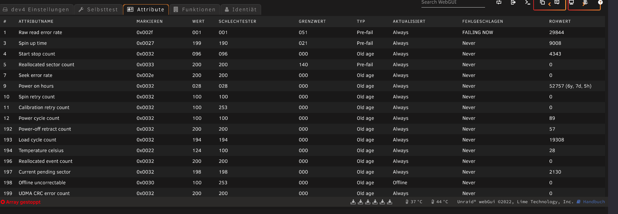

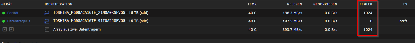

September 15, 20223 yr Hallo zusammen, ich habe ein ähnliches Problem mit meiner Parity-HDD. Gestern habe ich den Mover von Hand angestoßen, ein paar Sekunden später erhielt ich eine Smart Warnmeldung nach der anderen. Der Current pending sector ist auf 418 hochgeschossen. Die HDD ist gerade einmal 8 Monate alt. Ist die Platte hinüber? Spoiler smartctl; root@unraid:~# smartctl -a /dev/sdd smartctl 7.1 2019-12-30 r5022 [x86_64-linux-5.10.28-Unraid] (local build) Copyright (C) 2002-19, Bruce Allen, Christian Franke, www.smartmontools.org === START OF INFORMATION SECTION === Model Family: Toshiba MG08ACA... Enterprise Capacity HDD Device Model: TOSHIBA MG08ACA16TE Serial Number: X1N0A0KSFVGG LU WWN Device Id: 5 000039 b38da0a4f Firmware Version: 0102 User Capacity: 16,000,900,661,248 bytes [16.0 TB] Sector Sizes: 512 bytes logical, 4096 bytes physical Rotation Rate: 7200 rpm Form Factor: 3.5 inches Device is: In smartctl database [for details use: -P show] ATA Version is: ACS-3 T13/2161-D revision 5 SATA Version is: SATA 3.3, 6.0 Gb/s (current: 6.0 Gb/s) Local Time is: Thu Sep 15 10:42:06 2022 CEST SMART support is: Available - device has SMART capability. SMART support is: Enabled === START OF READ SMART DATA SECTION === SMART overall-health self-assessment test result: PASSED General SMART Values: Offline data collection status: (0x84) Offline data collection activity was suspended by an interrupting command from host. Auto Offline Data Collection: Enabled. Self-test execution status: ( 0) The previous self-test routine completed without error or no self-test has ever been run. Total time to complete Offline data collection: ( 120) seconds. Offline data collection capabilities: (0x5b) SMART execute Offline immediate. Auto Offline data collection on/off support. Suspend Offline collection upon new command. Offline surface scan supported. Self-test supported. No Conveyance Self-test supported. Selective Self-test supported. SMART capabilities: (0x0003) Saves SMART data before entering power-saving mode. Supports SMART auto save timer. Error logging capability: (0x01) Error logging supported. General Purpose Logging supported. Short self-test routine recommended polling time: ( 2) minutes. Extended self-test routine recommended polling time: (1428) minutes. SCT capabilities: (0x003d) SCT Status supported. SCT Error Recovery Control supported. SCT Feature Control supported. SCT Data Table supported. SMART Attributes Data Structure revision number: 16 Vendor Specific SMART Attributes with Thresholds: ID# ATTRIBUTE_NAME FLAG VALUE WORST THRESH TYPE UPDATED WHEN_FAILED RAW_VALUE 1 Raw_Read_Error_Rate 0x000b 100 095 050 Pre-fail Always - 0 2 Throughput_Performance 0x0005 100 100 050 Pre-fail Offline - 0 3 Spin_Up_Time 0x0027 100 100 001 Pre-fail Always - 8109 4 Start_Stop_Count 0x0032 100 100 000 Old_age Always - 1567 5 Reallocated_Sector_Ct 0x0033 100 100 010 Pre-fail Always - 0 7 Seek_Error_Rate 0x000b 100 100 050 Pre-fail Always - 0 8 Seek_Time_Performance 0x0005 100 100 050 Pre-fail Offline - 0 9 Power_On_Hours 0x0032 088 088 000 Old_age Always - 5191 10 Spin_Retry_Count 0x0033 100 100 030 Pre-fail Always - 0 12 Power_Cycle_Count 0x0032 100 100 000 Old_age Always - 91 23 Helium_Condition_Lower 0x0023 100 100 075 Pre-fail Always - 0 24 Helium_Condition_Upper 0x0023 100 100 075 Pre-fail Always - 0 191 G-Sense_Error_Rate 0x0032 100 100 000 Old_age Always - 0 192 Power-Off_Retract_Count 0x0032 100 100 000 Old_age Always - 28 193 Load_Cycle_Count 0x0032 100 100 000 Old_age Always - 1855 194 Temperature_Celsius 0x0022 100 100 000 Old_age Always - 41 (Min/Max 20/46) 196 Reallocated_Event_Count 0x0032 100 100 000 Old_age Always - 0 197 Current_Pending_Sector 0x0032 100 100 000 Old_age Always - 418 198 Offline_Uncorrectable 0x0030 100 100 000 Old_age Offline - 0 199 UDMA_CRC_Error_Count 0x0032 200 200 000 Old_age Always - 0 220 Disk_Shift 0x0002 100 100 000 Old_age Always - 270139429 222 Loaded_Hours 0x0032 097 097 000 Old_age Always - 1299 223 Load_Retry_Count 0x0032 100 100 000 Old_age Always - 0 224 Load_Friction 0x0022 100 100 000 Old_age Always - 0 226 Load-in_Time 0x0026 100 100 000 Old_age Always - 534 240 Head_Flying_Hours 0x0001 100 100 001 Pre-fail Offline - 0 SMART Error Log Version: 1 No Errors Logged SMART Self-test log structure revision number 1 Num Test_Description Status Remaining LifeTime(hours) LBA_of_first_error # 1 Short offline Completed without error 00% 5191 - # 2 Extended offline Aborted by host 90% 5180 - # 3 Short offline Completed without error 00% 5179 - SMART Selective self-test log data structure revision number 1 SPAN MIN_LBA MAX_LBA CURRENT_TEST_STATUS 1 0 0 Not_testing 2 0 0 Not_testing 3 0 0 Not_testing 4 0 0 Not_testing 5 0 0 Not_testing Selective self-test flags (0x0): After scanning selected spans, do NOT read-scan remainder of disk. If Selective self-test is pending on power-up, resume after 0 minute delay. Gruß Frank
September 15, 20223 yr 16 minutes ago, frank80 said: Ist die Platte hinüber? Alle diese "*reallocated" Werte sind Ausdruck, dass etwas nicht in Ordnung ist. Gerade bei einer so kurzen Lebenszeit würde ich persönlich diese Platte zurückgeben. Dieser Wert kann sich bei späteren erfolgreichen Zugriffen wieder reduzieren. Die Erfahrung zeigt aber, dass diese Werte später zu "Reallocated_Sector_Ct" werden. Und sobald bei mir dort eine 1 steht, fange ich schon an diese Platte genau zu beäugen. Was Du tun kannst: 1.) Hast Du eine gleichgroße Platte vorliegen, dann tausche 2.) Wenn Du keine gleichgroße Platte hast, und Du Deine wichtigen Daten gesichert hast, dann kannst Du nach einem Reboot nochmal einen Parity-Check durchführen. Im glücklichen Fall reduziert sich der Wert, im schlechten Fall wird er umgewandelt zu "Reallocated_Sector_Ct"
September 15, 20223 yr Community Expert 2 hours ago, frank80 said: ich habe ein ähnliches Problem mit meiner Parity-HDD. Gestern habe ich den Mover von Hand angestoßen, ein paar Sekunden später erhielt ich eine Smart Warnmeldung nach der anderen. Nutzt Du Powertop?

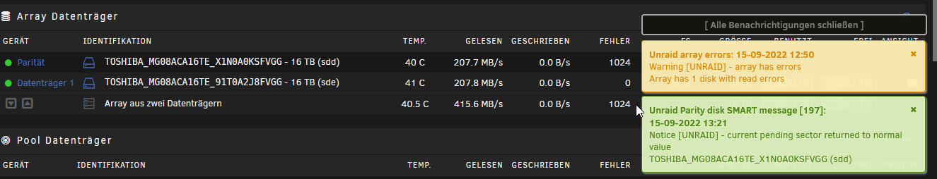

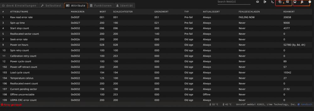

September 15, 20223 yr Hallo, 2 hours ago, hawihoney said: 1.) Hast Du eine gleichgroße Platte vorliegen, dann tausche 2.) Wenn Du keine gleichgroße Platte hast, und Du Deine wichtigen Daten gesichert hast, dann kannst Du nach einem Reboot nochmal einen Parity-Check durchführen. Im glücklichen Fall reduziert sich der Wert, im schlechten Fall wird er umgewandelt zu "Reallocated_Sector_Ct" Ich habe noch eine identische HDD, die ist allerdings meine Backup-HDD. Die würde ich ungern opfern. Der Parity-Check läuft seit ca. 14 Std. und ich habe schon die ersten Meldungen mit Errors und dass der Current pending sector wieder auf 0 steht erhalten, siehe Bild. 43 minutes ago, DataCollector said: Nutzt Du Powertop? Ja smartctl; Spoiler root@unraid:~# smartctl -a /dev/sdd smartctl 7.1 2019-12-30 r5022 [x86_64-linux-5.10.28-Unraid] (local build) Copyright (C) 2002-19, Bruce Allen, Christian Franke, www.smartmontools.org === START OF INFORMATION SECTION === Model Family: Toshiba MG08ACA... Enterprise Capacity HDD Device Model: TOSHIBA MG08ACA16TE Serial Number: X1N0A0KSFVGG LU WWN Device Id: 5 000039 b38da0a4f Firmware Version: 0102 User Capacity: 16,000,900,661,248 bytes [16.0 TB] Sector Sizes: 512 bytes logical, 4096 bytes physical Rotation Rate: 7200 rpm Form Factor: 3.5 inches Device is: In smartctl database [for details use: -P show] ATA Version is: ACS-3 T13/2161-D revision 5 SATA Version is: SATA 3.3, 6.0 Gb/s (current: 6.0 Gb/s) Local Time is: Thu Sep 15 13:59:05 2022 CEST SMART support is: Available - device has SMART capability. SMART support is: Enabled === START OF READ SMART DATA SECTION === SMART overall-health self-assessment test result: PASSED General SMART Values: Offline data collection status: (0x84) Offline data collection activity was suspended by an interrupting command from host. Auto Offline Data Collection: Enabled. Self-test execution status: ( 0) The previous self-test routine completed without error or no self-test has ever been run. Total time to complete Offline data collection: ( 120) seconds. Offline data collection capabilities: (0x5b) SMART execute Offline immediate. Auto Offline data collection on/off support. Suspend Offline collection upon new command. Offline surface scan supported. Self-test supported. No Conveyance Self-test supported. Selective Self-test supported. SMART capabilities: (0x0003) Saves SMART data before entering power-saving mode. Supports SMART auto save timer. Error logging capability: (0x01) Error logging supported. General Purpose Logging supported. Short self-test routine recommended polling time: ( 2) minutes. Extended self-test routine recommended polling time: (1428) minutes. SCT capabilities: (0x003d) SCT Status supported. SCT Error Recovery Control supported. SCT Feature Control supported. SCT Data Table supported. SMART Attributes Data Structure revision number: 16 Vendor Specific SMART Attributes with Thresholds: ID# ATTRIBUTE_NAME FLAG VALUE WORST THRESH TYPE UPDATED WHEN_FAILED RAW_VALUE 1 Raw_Read_Error_Rate 0x000b 100 095 050 Pre-fail Always - 0 2 Throughput_Performance 0x0005 100 100 050 Pre-fail Offline - 0 3 Spin_Up_Time 0x0027 100 100 001 Pre-fail Always - 8109 4 Start_Stop_Count 0x0032 100 100 000 Old_age Always - 1567 5 Reallocated_Sector_Ct 0x0033 100 100 010 Pre-fail Always - 0 7 Seek_Error_Rate 0x000b 100 100 050 Pre-fail Always - 0 8 Seek_Time_Performance 0x0005 100 100 050 Pre-fail Offline - 0 9 Power_On_Hours 0x0032 088 088 000 Old_age Always - 5194 10 Spin_Retry_Count 0x0033 100 100 030 Pre-fail Always - 0 12 Power_Cycle_Count 0x0032 100 100 000 Old_age Always - 91 23 Helium_Condition_Lower 0x0023 100 100 075 Pre-fail Always - 0 24 Helium_Condition_Upper 0x0023 100 100 075 Pre-fail Always - 0 191 G-Sense_Error_Rate 0x0032 100 100 000 Old_age Always - 0 192 Power-Off_Retract_Count 0x0032 100 100 000 Old_age Always - 28 193 Load_Cycle_Count 0x0032 100 100 000 Old_age Always - 1855 194 Temperature_Celsius 0x0022 100 100 000 Old_age Always - 40 (Min/Max 20/46) 196 Reallocated_Event_Count 0x0032 100 100 000 Old_age Always - 0 197 Current_Pending_Sector 0x0032 100 100 000 Old_age Always - 0 198 Offline_Uncorrectable 0x0030 100 100 000 Old_age Offline - 0 199 UDMA_CRC_Error_Count 0x0032 200 200 000 Old_age Always - 0 220 Disk_Shift 0x0002 100 100 000 Old_age Always - 270139429 222 Loaded_Hours 0x0032 097 097 000 Old_age Always - 1303 223 Load_Retry_Count 0x0032 100 100 000 Old_age Always - 0 224 Load_Friction 0x0022 100 100 000 Old_age Always - 0 226 Load-in_Time 0x0026 100 100 000 Old_age Always - 534 240 Head_Flying_Hours 0x0001 100 100 001 Pre-fail Offline - 0 SMART Error Log Version: 1 ATA Error Count: 1 CR = Command Register [HEX] FR = Features Register [HEX] SC = Sector Count Register [HEX] SN = Sector Number Register [HEX] CL = Cylinder Low Register [HEX] CH = Cylinder High Register [HEX] DH = Device/Head Register [HEX] DC = Device Command Register [HEX] ER = Error register [HEX] ST = Status register [HEX] Powered_Up_Time is measured from power on, and printed as DDd+hh:mm:SS.sss where DD=days, hh=hours, mm=minutes, SS=sec, and sss=millisec. It "wraps" after 49.710 days. Error 1 occurred at disk power-on lifetime: 5193 hours (216 days + 9 hours) When the command that caused the error occurred, the device was in standby mode. After command completion occurred, registers were: ER ST SC SN CL CH DH -- -- -- -- -- -- -- 40 43 18 c8 e2 01 40 Error: UNC at LBA = 0x0001e2c8 = 123592 Commands leading to the command that caused the error were: CR FR SC SN CL CH DH DC Powered_Up_Time Command/Feature_Name -- -- -- -- -- -- -- -- ---------------- -------------------- 60 40 a0 90 f8 01 40 00 7d+00:14:44.584 READ FPDMA QUEUED 60 40 98 50 f3 01 40 00 7d+00:14:42.334 READ FPDMA QUEUED 60 40 90 10 ee 01 40 00 7d+00:14:42.331 READ FPDMA QUEUED 60 40 88 d0 e8 01 40 00 7d+00:14:42.326 READ FPDMA QUEUED 60 40 80 90 e3 01 40 00 7d+00:14:42.323 READ FPDMA QUEUED SMART Self-test log structure revision number 1 Num Test_Description Status Remaining LifeTime(hours) LBA_of_first_error # 1 Short offline Completed without error 00% 5191 - # 2 Extended offline Aborted by host 90% 5180 - # 3 Short offline Completed without error 00% 5179 - SMART Selective self-test log data structure revision number 1 SPAN MIN_LBA MAX_LBA CURRENT_TEST_STATUS 1 0 0 Not_testing 2 0 0 Not_testing 3 0 0 Not_testing 4 0 0 Not_testing 5 0 0 Not_testing Selective self-test flags (0x0): After scanning selected spans, do NOT read-scan remainder of disk. If Selective self-test is pending on power-up, resume after 0 minute delay. Edited September 15, 20223 yr by frank80
September 15, 20223 yr 1 hour ago, frank80 said: smartctl Beim erneuten Lesen wurde an den betreffenden Stellen kein Fehler mehr festgestellt. Alles gut - für mich nicht nachvollziehbar - aber gut. Kann man nicht langsam mal eine Warnung zu Powertop anbringen ...
September 15, 20223 yr Hallo hawihoney, 16 minutes ago, hawihoney said: Kann man nicht langsam mal eine Warnung zu Powertop anbringen ... verursacht Powertop die Errors?

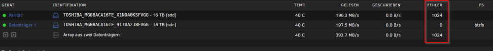

September 15, 20223 yr Ich habe auf der Start-Seite jetzt 1024 Fehler im Array 20 minutes ago, hawihoney said: Beim erneuten Lesen wurde an den betreffenden Stellen kein Fehler mehr festgestellt. Alles gut - für mich nicht nachvollziehbar - aber gut. In smartctl habe ich diese Meldung SMART Error Log Version: 1 ATA Error Count: 1
September 15, 20223 yr 11 minutes ago, frank80 said: Ich habe auf der Start-Seite jetzt 1024 Fehler im Array Hä, smartctl hat doch eine makellose Festplatte gezeigt. Wie passt das zeitlich? Von wann sind die Errors und von wann smartctl. Ich würde das ganze mal im Maintenance Mode durchführen - ohne zusätzliche Plugins oder Befehle im go Skript.
September 15, 20223 yr Hallo, 1 hour ago, hawihoney said: Wie passt das zeitlich? Von wann sind die Errors und von wann smartctl. Eigentlich in der Zeitfolge, wie ich geschrieben bzw. geantwortet habe. Current pending sector = 418 Array Error´s (1024) Current pending sector = 0 Die beiden Ergebnisse von smartctl habe ich direkt vor dem Schreiben im Forum ausgelesen. ca. 11 Uhr Spoiler smartctl; root@unraid:~# smartctl -a /dev/sdd smartctl 7.1 2019-12-30 r5022 [x86_64-linux-5.10.28-Unraid] (local build) Copyright (C) 2002-19, Bruce Allen, Christian Franke, www.smartmontools.org === START OF INFORMATION SECTION === Model Family: Toshiba MG08ACA... Enterprise Capacity HDD Device Model: TOSHIBA MG08ACA16TE Serial Number: X1N0A0KSFVGG LU WWN Device Id: 5 000039 b38da0a4f Firmware Version: 0102 User Capacity: 16,000,900,661,248 bytes [16.0 TB] Sector Sizes: 512 bytes logical, 4096 bytes physical Rotation Rate: 7200 rpm Form Factor: 3.5 inches Device is: In smartctl database [for details use: -P show] ATA Version is: ACS-3 T13/2161-D revision 5 SATA Version is: SATA 3.3, 6.0 Gb/s (current: 6.0 Gb/s) Local Time is: Thu Sep 15 10:42:06 2022 CEST SMART support is: Available - device has SMART capability. SMART support is: Enabled === START OF READ SMART DATA SECTION === SMART overall-health self-assessment test result: PASSED General SMART Values: Offline data collection status: (0x84) Offline data collection activity was suspended by an interrupting command from host. Auto Offline Data Collection: Enabled. Self-test execution status: ( 0) The previous self-test routine completed without error or no self-test has ever been run. Total time to complete Offline data collection: ( 120) seconds. Offline data collection capabilities: (0x5b) SMART execute Offline immediate. Auto Offline data collection on/off support. Suspend Offline collection upon new command. Offline surface scan supported. Self-test supported. No Conveyance Self-test supported. Selective Self-test supported. SMART capabilities: (0x0003) Saves SMART data before entering power-saving mode. Supports SMART auto save timer. Error logging capability: (0x01) Error logging supported. General Purpose Logging supported. Short self-test routine recommended polling time: ( 2) minutes. Extended self-test routine recommended polling time: (1428) minutes. SCT capabilities: (0x003d) SCT Status supported. SCT Error Recovery Control supported. SCT Feature Control supported. SCT Data Table supported. SMART Attributes Data Structure revision number: 16 Vendor Specific SMART Attributes with Thresholds: ID# ATTRIBUTE_NAME FLAG VALUE WORST THRESH TYPE UPDATED WHEN_FAILED RAW_VALUE 1 Raw_Read_Error_Rate 0x000b 100 095 050 Pre-fail Always - 0 2 Throughput_Performance 0x0005 100 100 050 Pre-fail Offline - 0 3 Spin_Up_Time 0x0027 100 100 001 Pre-fail Always - 8109 4 Start_Stop_Count 0x0032 100 100 000 Old_age Always - 1567 5 Reallocated_Sector_Ct 0x0033 100 100 010 Pre-fail Always - 0 7 Seek_Error_Rate 0x000b 100 100 050 Pre-fail Always - 0 8 Seek_Time_Performance 0x0005 100 100 050 Pre-fail Offline - 0 9 Power_On_Hours 0x0032 088 088 000 Old_age Always - 5191 10 Spin_Retry_Count 0x0033 100 100 030 Pre-fail Always - 0 12 Power_Cycle_Count 0x0032 100 100 000 Old_age Always - 91 23 Helium_Condition_Lower 0x0023 100 100 075 Pre-fail Always - 0 24 Helium_Condition_Upper 0x0023 100 100 075 Pre-fail Always - 0 191 G-Sense_Error_Rate 0x0032 100 100 000 Old_age Always - 0 192 Power-Off_Retract_Count 0x0032 100 100 000 Old_age Always - 28 193 Load_Cycle_Count 0x0032 100 100 000 Old_age Always - 1855 194 Temperature_Celsius 0x0022 100 100 000 Old_age Always - 41 (Min/Max 20/46) 196 Reallocated_Event_Count 0x0032 100 100 000 Old_age Always - 0 197 Current_Pending_Sector 0x0032 100 100 000 Old_age Always - 418 198 Offline_Uncorrectable 0x0030 100 100 000 Old_age Offline - 0 199 UDMA_CRC_Error_Count 0x0032 200 200 000 Old_age Always - 0 220 Disk_Shift 0x0002 100 100 000 Old_age Always - 270139429 222 Loaded_Hours 0x0032 097 097 000 Old_age Always - 1299 223 Load_Retry_Count 0x0032 100 100 000 Old_age Always - 0 224 Load_Friction 0x0022 100 100 000 Old_age Always - 0 226 Load-in_Time 0x0026 100 100 000 Old_age Always - 534 240 Head_Flying_Hours 0x0001 100 100 001 Pre-fail Offline - 0 SMART Error Log Version: 1 No Errors Logged SMART Self-test log structure revision number 1 Num Test_Description Status Remaining LifeTime(hours) LBA_of_first_error # 1 Short offline Completed without error 00% 5191 - # 2 Extended offline Aborted by host 90% 5180 - # 3 Short offline Completed without error 00% 5179 - SMART Selective self-test log data structure revision number 1 SPAN MIN_LBA MAX_LBA CURRENT_TEST_STATUS 1 0 0 Not_testing 2 0 0 Not_testing 3 0 0 Not_testing 4 0 0 Not_testing 5 0 0 Not_testing Selective self-test flags (0x0): After scanning selected spans, do NOT read-scan remainder of disk. If Selective self-test is pending on power-up, resume after 0 minute delay. 17:21 Uhr Spoiler root@unraid:~# smartctl -a /dev/sdd smartctl 7.1 2019-12-30 r5022 [x86_64-linux-5.10.28-Unraid] (local build) Copyright (C) 2002-19, Bruce Allen, Christian Franke, www.smartmontools.org === START OF INFORMATION SECTION === Model Family: Toshiba MG08ACA... Enterprise Capacity HDD Device Model: TOSHIBA MG08ACA16TE Serial Number: X1N0A0KSFVGG LU WWN Device Id: 5 000039 b38da0a4f Firmware Version: 0102 User Capacity: 16,000,900,661,248 bytes [16.0 TB] Sector Sizes: 512 bytes logical, 4096 bytes physical Rotation Rate: 7200 rpm Form Factor: 3.5 inches Device is: In smartctl database [for details use: -P show] ATA Version is: ACS-3 T13/2161-D revision 5 SATA Version is: SATA 3.3, 6.0 Gb/s (current: 6.0 Gb/s) Local Time is: Thu Sep 15 17:22:04 2022 CEST SMART support is: Available - device has SMART capability. SMART support is: Enabled === START OF READ SMART DATA SECTION === SMART overall-health self-assessment test result: PASSED General SMART Values: Offline data collection status: (0x84) Offline data collection activity was suspended by an interrupting command from host. Auto Offline Data Collection: Enabled. Self-test execution status: ( 0) The previous self-test routine completed without error or no self-test has ever been run. Total time to complete Offline data collection: ( 120) seconds. Offline data collection capabilities: (0x5b) SMART execute Offline immediate. Auto Offline data collection on/off support. Suspend Offline collection upon new command. Offline surface scan supported. Self-test supported. No Conveyance Self-test supported. Selective Self-test supported. SMART capabilities: (0x0003) Saves SMART data before entering power-saving mode. Supports SMART auto save timer. Error logging capability: (0x01) Error logging supported. General Purpose Logging supported. Short self-test routine recommended polling time: ( 2) minutes. Extended self-test routine recommended polling time: (1428) minutes. SCT capabilities: (0x003d) SCT Status supported. SCT Error Recovery Control supported. SCT Feature Control supported. SCT Data Table supported. SMART Attributes Data Structure revision number: 16 Vendor Specific SMART Attributes with Thresholds: ID# ATTRIBUTE_NAME FLAG VALUE WORST THRESH TYPE UPDATED WHEN_FAILED RAW_VALUE 1 Raw_Read_Error_Rate 0x000b 100 095 050 Pre-fail Always - 0 2 Throughput_Performance 0x0005 100 100 050 Pre-fail Offline - 0 3 Spin_Up_Time 0x0027 100 100 001 Pre-fail Always - 8109 4 Start_Stop_Count 0x0032 100 100 000 Old_age Always - 1567 5 Reallocated_Sector_Ct 0x0033 100 100 010 Pre-fail Always - 0 7 Seek_Error_Rate 0x000b 100 100 050 Pre-fail Always - 0 8 Seek_Time_Performance 0x0005 100 100 050 Pre-fail Offline - 0 9 Power_On_Hours 0x0032 088 088 000 Old_age Always - 5198 10 Spin_Retry_Count 0x0033 100 100 030 Pre-fail Always - 0 12 Power_Cycle_Count 0x0032 100 100 000 Old_age Always - 91 23 Helium_Condition_Lower 0x0023 100 100 075 Pre-fail Always - 0 24 Helium_Condition_Upper 0x0023 100 100 075 Pre-fail Always - 0 191 G-Sense_Error_Rate 0x0032 100 100 000 Old_age Always - 0 192 Power-Off_Retract_Count 0x0032 100 100 000 Old_age Always - 28 193 Load_Cycle_Count 0x0032 100 100 000 Old_age Always - 1855 194 Temperature_Celsius 0x0022 100 100 000 Old_age Always - 40 (Min/Max 20/46) 196 Reallocated_Event_Count 0x0032 100 100 000 Old_age Always - 0 197 Current_Pending_Sector 0x0032 100 100 000 Old_age Always - 0 198 Offline_Uncorrectable 0x0030 100 100 000 Old_age Offline - 0 199 UDMA_CRC_Error_Count 0x0032 200 200 000 Old_age Always - 0 220 Disk_Shift 0x0002 100 100 000 Old_age Always - 270139429 222 Loaded_Hours 0x0032 097 097 000 Old_age Always - 1306 223 Load_Retry_Count 0x0032 100 100 000 Old_age Always - 0 224 Load_Friction 0x0022 100 100 000 Old_age Always - 0 226 Load-in_Time 0x0026 100 100 000 Old_age Always - 534 240 Head_Flying_Hours 0x0001 100 100 001 Pre-fail Offline - 0 SMART Error Log Version: 1 ATA Error Count: 1 CR = Command Register [HEX] FR = Features Register [HEX] SC = Sector Count Register [HEX] SN = Sector Number Register [HEX] CL = Cylinder Low Register [HEX] CH = Cylinder High Register [HEX] DH = Device/Head Register [HEX] DC = Device Command Register [HEX] ER = Error register [HEX] ST = Status register [HEX] Powered_Up_Time is measured from power on, and printed as DDd+hh:mm:SS.sss where DD=days, hh=hours, mm=minutes, SS=sec, and sss=millisec. It "wraps" after 49.710 days. Error 1 occurred at disk power-on lifetime: 5193 hours (216 days + 9 hours) When the command that caused the error occurred, the device was in standby mode. After command completion occurred, registers were: ER ST SC SN CL CH DH -- -- -- -- -- -- -- 40 43 18 c8 e2 01 40 Error: UNC at LBA = 0x0001e2c8 = 123592 Commands leading to the command that caused the error were: CR FR SC SN CL CH DH DC Powered_Up_Time Command/Feature_Name -- -- -- -- -- -- -- -- ---------------- -------------------- 60 40 a0 90 f8 01 40 00 7d+00:14:44.584 READ FPDMA QUEUED 60 40 98 50 f3 01 40 00 7d+00:14:42.334 READ FPDMA QUEUED 60 40 90 10 ee 01 40 00 7d+00:14:42.331 READ FPDMA QUEUED 60 40 88 d0 e8 01 40 00 7d+00:14:42.326 READ FPDMA QUEUED 60 40 80 90 e3 01 40 00 7d+00:14:42.323 READ FPDMA QUEUED SMART Self-test log structure revision number 1 Num Test_Description Status Remaining LifeTime(hours) LBA_of_first_error # 1 Short offline Completed without error 00% 5191 - # 2 Extended offline Aborted by host 90% 5180 - # 3 Short offline Completed without error 00% 5179 - SMART Selective self-test log data structure revision number 1 SPAN MIN_LBA MAX_LBA CURRENT_TEST_STATUS 1 0 0 Not_testing 2 0 0 Not_testing 3 0 0 Not_testing 4 0 0 Not_testing 5 0 0 Not_testing Selective self-test flags (0x0): After scanning selected spans, do NOT read-scan remainder of disk. If Selective self-test is pending on power-up, resume after 0 minute delay. Das interessante ist der SMART Error Log ca. 11 Uhr SMART Error Log Version: 1 No Errors Logged und 17:21 SMART Error Log Version: 1 ATA Error Count: 1
September 15, 20223 yr 1 hour ago, frank80 said: Eigentlich in der Zeitfolge, wie ich geschrieben bzw. geantwortet habe. Als Test würde ich mal einen "Non-correcting" parity check machen (also Checkbox bei "Write corrections to parity" leer lassen). Damit wird garantiert alles gelesen aber nichts geschrieben. Den kann man jederzeit abbrechen. Danach weißt Du ob Fehler existieren und wenn ja wie viele. Anschließend kannst Du entscheiden wie Du weiter vorgehst.
September 15, 20223 yr Community Expert 6 hours ago, frank80 said: Ja nur als Idee, da mit powertop auch massive Error im Array verursacht hatte: Teste die Festplatte/Parity mal ohne Powertop. Damit Du sicher bist, daß es nicht laeuft solltest DU den Aufruf abschalten und eventuell sogar neu booten.

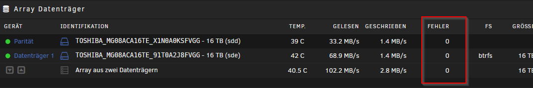

September 15, 20223 yr Guten Abend zusammen und danke für eure Hilfe. 👍 Als Nächstes werde ich Folgendes versuchen; Powertop in der /boot/config/go auskommentieren reboot Write corrections to parity deaktivieren Parity-Check läuft bereits (der letzte Check wurde vor 30 Min. beendet und ergab keine Fehler etc.) Gruß Frank Nachtrag; die Fehler auf der Startseite sind jetzt auch wieder weg, siehe Bild... Edited September 15, 20223 yr by frank80
