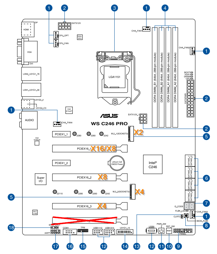

August 14, 20224 yr 4 hours ago, Marcel Müller said: Supermicro X12SAE wäre noch lieferbar, aber nur mit 4 SATA Ports. Das ist vom Prinzip sparsam, aber den Vorteil verliert es eben durch die fehlenden SATA Ports. Auch die anderen haben ähnlich gelagerte Nachteile. Deswegen sind sie noch verfügbar. zB hast das Vision D das Problem, dass es noch einen extra Thunderbolt Controller hat und auch nur 6x SATA. Genau wie das W480 von Asus. Schlussendlich würde ich daher eher zu dem ASUS WS C246 PRO tendieren. Wobei das folgende (verkraftbare) Nachteile hat: - der erste M.2 Slot ist nur X2 und bei einem Cache Pool aus zwei M.2 wäre die zweite M.2 unnötig gedrosselt. Workaround: Man kauft einen M.2 PCIe Adapter für den PCIEX16_3 Slot. Der kann X4. Dann wäre der X2 Slot noch frei zur Nutzung. - der PCIE16_4 kann nicht genutzt werden (teilt sich die Bandbreite mit den SATA-Buchsen) Wenn man das aber mit dem PCIe Adapter machen will und sonst eh nichts an Karten verbauen will, kann man auch gleich das kleinere Board holen: https://www.asus.com/de/Motherboards-Components/Motherboards/Workstation/WS-C246M-PRO/ Vielleicht sogar sparsamer?! Mit dem ATX Board sind jedenfalls 20W möglich: Wenn Geld keine Rolle spielt könnte man auch das Netzteil kaufen: https://geizhals.de/seasonic-prime-tx-650-650w-atx-2-4-prime-tx-650-a2123785.html Effizienter geht nicht 😁 Als mögliche CPU gibt es massig Modelle, vorausgesetzt man findet sie: https://en.wikipedia.org/wiki/List_of_Intel_Xeon_processors_(Coffee_Lake-based) Aber einige sind ja scheinbar noch verfügbar: https://geizhals.de/?cat=cpu1151&xf=16687_Xeon+E-2000~25_6~25_8~5_Grafik+(iGPU)~820_1151+v2
August 15, 20224 yr Author 10 hours ago, mgutt said: Schlussendlich würde ich daher eher zu dem ASUS WS C246 PRO tendieren. Wobei das folgende (verkraftbare) Nachteile hat: - der erste M.2 Slot ist nur X2 und bei einem Cache Pool aus zwei M.2 wäre die zweite M.2 unnötig gedrosselt. Workaround: Man kauft einen M.2 PCIe Adapter für den PCIEX16_3 Slot. Der kann X4. Dann wäre der X2 Slot noch frei zur Nutzung. - der PCIE16_4 kann nicht genutzt werden (teilt sich die Bandbreite mit den SATA-Buchsen) Dann würde ich mich für das Asus Board entscheiden. Das kleine Board ist fast gleich teuer, dann kann ich den kauf der PCI Karte noch bisschen rausschieben. 11 hours ago, mgutt said: Wenn Geld keine Rolle spielt könnte man auch das Netzteil kaufen: https://geizhals.de/seasonic-prime-tx-650-650w-atx-2-4-prime-tx-650-a2123785.html Effizienter geht nicht 😁 Als mögliche CPU gibt es massig Modelle, vorausgesetzt man findet sie: https://en.wikipedia.org/wiki/List_of_Intel_Xeon_processors_(Coffee_Lake-based) Aber einige sind ja scheinbar noch verfügbar: https://geizhals.de/?cat=cpu1151&xf=16687_Xeon+E-2000~25_6~25_8~5_Grafik+(iGPU)~820_1151+v2 Ein bisschen im Budget bleiben muss ich, da ich noch Festplatten kaufen muss würde ich da dann doch eher beim be Quiet Pure Power 11 FM bleiben. Die meisten dieser CPU sind in der Schweiz nicht verfügbar und da mit dem Intel Xeon E-2146G eine Option für 335 CHF verfügbar ist, würde ich auf den setzen. Herzlichen Dank für deine Zeit und die Super-Tipps/Links
