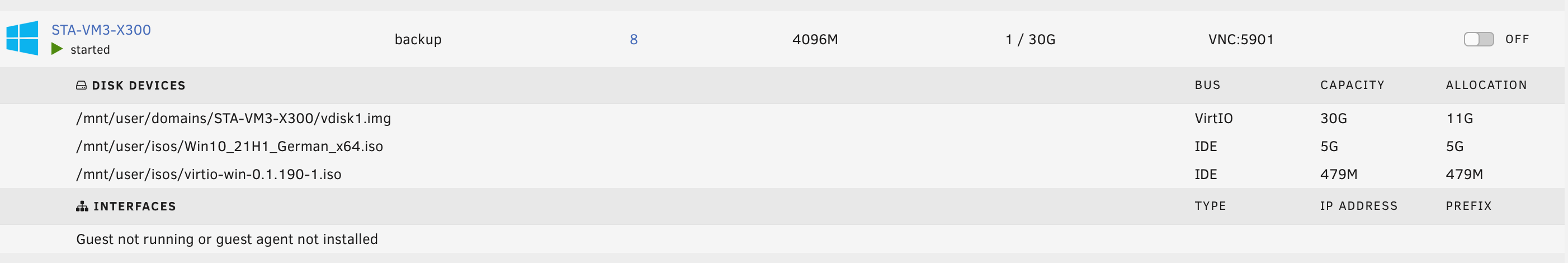

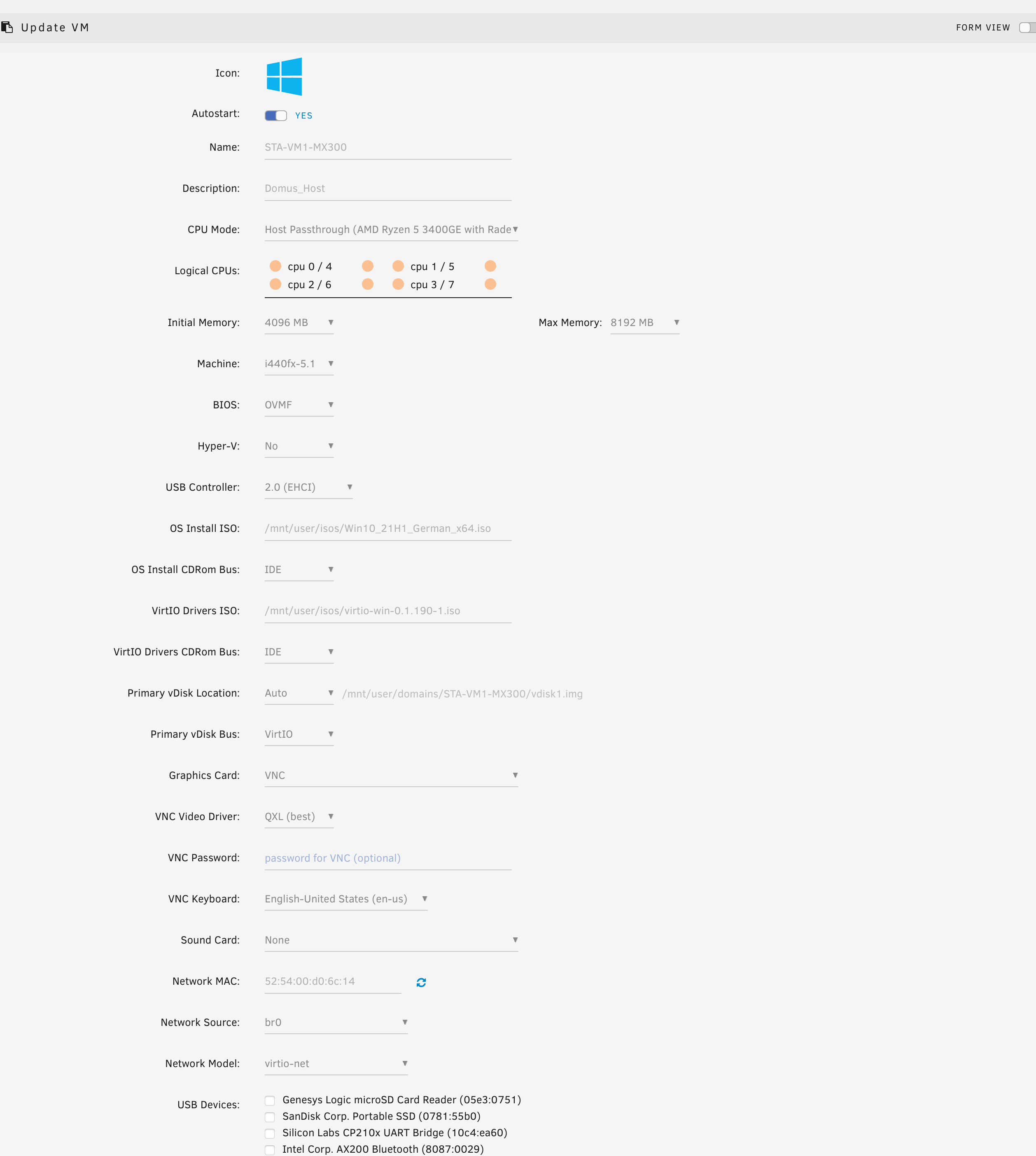

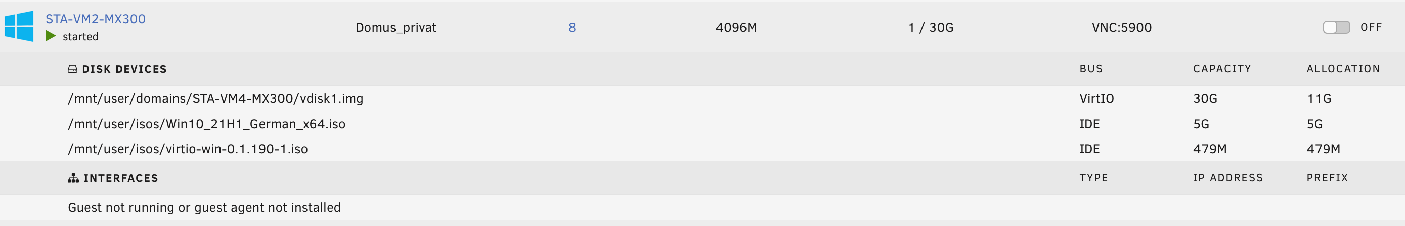

Installiere ich eine zweite Win10-VM, starte diese und öffne sie über den Unraid eigenen VNC-Zugang stüzt mir die erste unvermittelt ab. Anbei einige Screenshots der Einstellungen und eben auch das Logfile, welches sich in dem Moment überschlägt. Darin enthalten der Hinweis auf "fehlenden Speicher".
Kann ich davon ausgehen, dass der Fehler mit einer Verdopplung auf z.B. 32 GB RAM weg ist oder lest Ihr in meinem Setup/Logfile noch andere Fehler heraus?

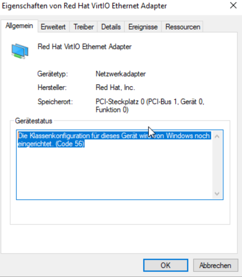

# Guest not running or guest agent not installed
# Wenn ich jetzt die VNC-Verbindung erhält die VM auch eine IPv4 aber die "andere, erste" VM stürzt unvermittelt ab. Das Logfile sieht dann wie folgt aus.
starte doch mal deine VM's mit weniger Ram ... was passiert da ? Bsp. beide mit 2 GB ...
Bitte kein RAM Ballooning einstellen. Min und max jeweils identisch einstellen! Siehe auch:
Prima, Danke erstmal fürs flotte Feedback. Werde beides testen, geht aber erst Heute nach "Dienstschluss", die erste VM ist ja im Betrieb ;-)
@mgutt:
Mist, dass ist wohl die einzige Anleitung, die mir entgangen ist. Ich hatte die Doku und dann das Video von spaceinvador zur Hilfe gezogen ;-)
Edited by Snapmix
Hm, jetzt habe ich nach der "neuen" Anleitung ein Setup mit Win10_21H2_German_x64 und virtio-win-0.1.221 angelegt (Q35-6.2 statt i440, 3.0 quemu XHCI) und dabei den RAM auf 4 GB beschränkt und nicht 30 sondern 35 GB vergeben. Das scheint mein "Absturzproblem" beseitigt zu haben. Dafür scho mal Dank vom Herzen ;-)
ABER: Ich bekomme in der neuen VM die Netzwerkkarte nicht zum laufen?!
Treiber und Guest-Agent installiert wie vorgegeben,
System neu gestartet,
Unraid neu gestartet,
MAC-Adresse geändert,
Darüber hinaus innerhalb Windows das "Netzwerk resettet",
br0 und vibro0 probiert
virtio und virtio-net getauscht
Bei der Installation gab es keinerlei Fehlermeldung, trotzdem sehe ich "nur die Weltkugel" und im Gerätemanager habe ich den Fehler "Code 56"
Any idea wie ich dem beikomme?!
Edited by Snapmix
mit etwas Suche im Forum ;)
Treiber löschen und manuell aus der mounted virtio installieren.
@alturismo:
Ich habe den Seitenhieb natürlich verstanden ;-), nur bin ich bei meiner Suche nach "Code 56" - vor meiner Rückfrage - immer nur auf @MaggifiXXLs Thread gestoßen, der ihn nach einer Unraid-Neuinstallation gleich wieder schloss.
Aber jetzt habe ich gefunden, was Du meintest und hänge ihn hier gleich nochmal dran, weil die Lösung meines Problems! Und hier im Speziellen: Deinstallieren und neu installieren OHNE Neustart!
