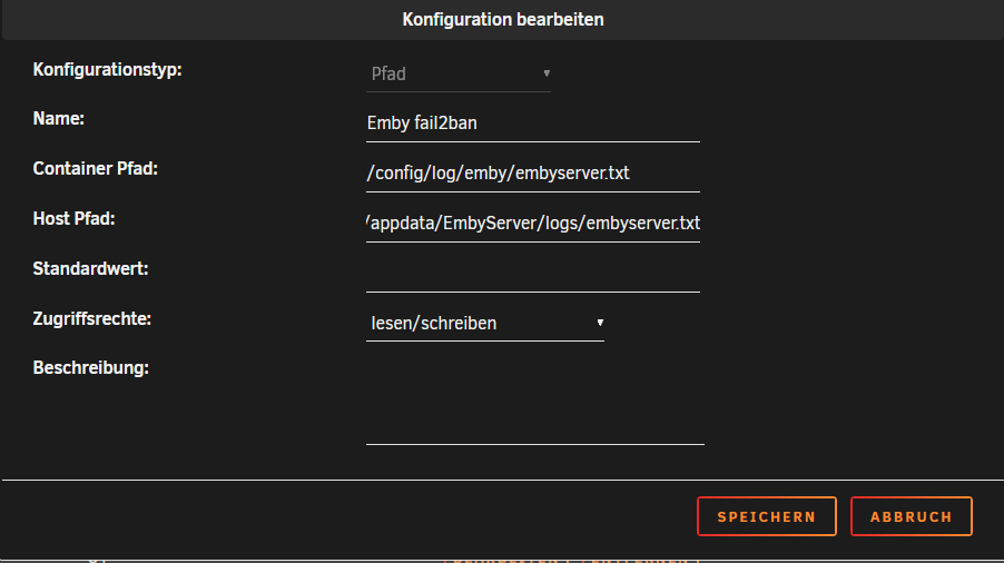

mein fail2ban läuft soweit schonmal, nun wollte ich auch emby und nexcloud noch überwachen lassen.
Eine config im filter.d Ordner habe ich schon angelegt und auch im jail.local Aktiviert. Ich weiß leider nicht wie ich die log datein von emby und nextcloud im SWAG Container mappen soll damit fail2ban sie lesen kann.
So funktioniert es zumindest nicht!
Wäre echt toll wenn mir jemand weiterhelfen könnte ich steh da echt auf dem schlauch ^^
Was heißt so funktioniert es nicht.
Also erstmal: lesend reicht
Dann kannst du die SWAG Konsole öffnen und damit prüfen, ob die Log-Datei präsent ist:
tail /config/log/emby/embyserver.txt
Und ob diese Datei verarbeitet wird, hängt von deiner fail2ban Config ab.

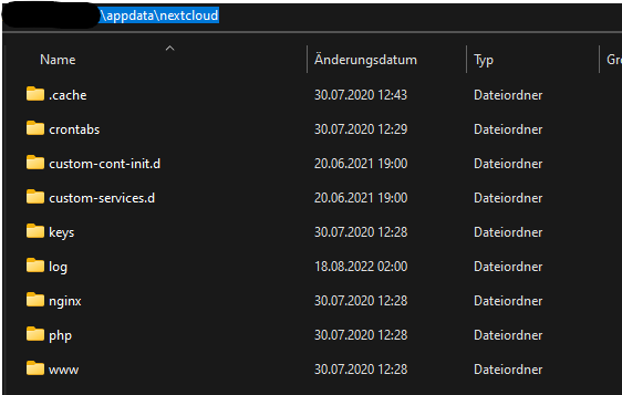

Eine Frage hätte ich noch bezüglich Nextcloud und fail2ban. Ich finde bei meinem Nextcloud Docker nur eine access.log Datei unter \appdata\nextcloud\log\nginx
Dort werden aber keine fehlerhaften Login versuche dokumentiert.
In der Weboberfläche jedoch schon, nur weiß ich leider nicht wo die Datei liegt und wie ich dort zugriff drauf bekommen. Ich kann le­dig­lich eine Protokolldatei downloaden und habe dann ein nextcloud.log wo die fehlerhaften Login versuche drin­ste­hen.
Welchen Container verwendest du?
Guck mal bitte in das data-Verzeichnis von nextcloud.
z.B. "\appdata\nextcloud\data\nextcloud.log"

Das Verzeichniss habe ich leider nicht, ich habe mit der suche auch schon nacht nextcloud.log gesucht, aber sie schein wirklich nicht dabei zu sein.
Den von linuxserver habe ich auch.
Guck mal bitte bei dem Container in die Konfiguration, da gibt es unter anderem:
Path: /data*
Appdata:*
Den Pfad, den du bei "Path: /data*" angeben hast, ist auch das Verzeichnis indem die log zu finden ist.
Dort werden auch die Verzeichnisse für die Benutzer angelegt und deren Uploads.
Ohh mann... da war ich ziemlich blind diesen Ordner habe ich komplett vergssen ^^  Vielen Dank da ist sie :)
fail2ban läuft jetzt auch mit nextcloud :)
