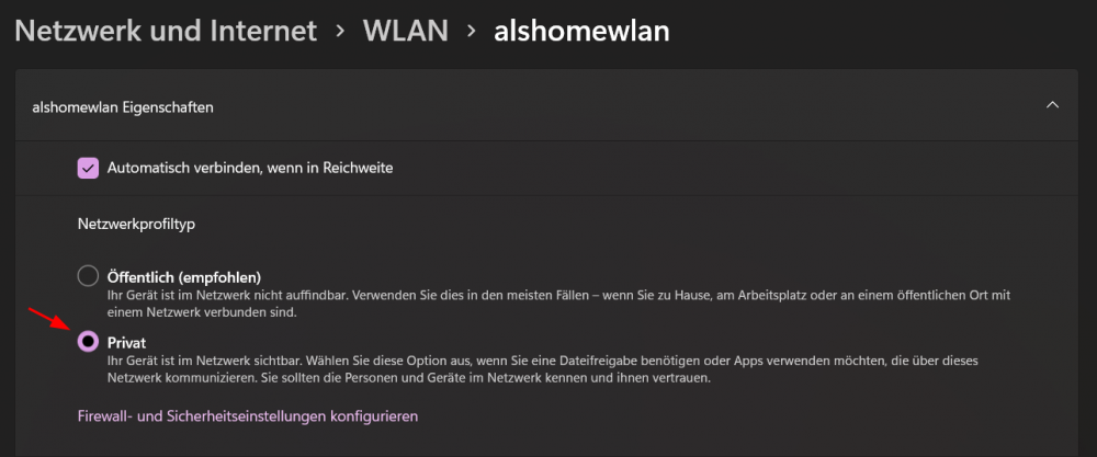

da jetzt keiner weiß was du so alles installiert hast bei dir ...fangen wir mal basic an
steht gerne auf "Öffentlich" und macht dann gerne Probleme beim Zugriff (egal ob WLAN oder LAN)

Netzwerk steht auf Privat, auf Windows läuft noch Avast Antivirus.

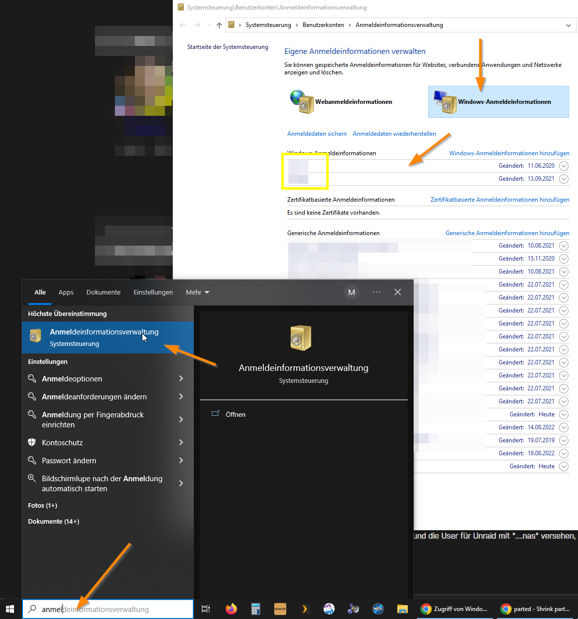

@mguttIn den Anmeldeoptionen steht nichts mehr drin, da stand noch ein alter Zugang von einem alten PC der nicht mehr existiert drin, habe ich gelöscht, Neustart gemacht, klappt noch immer nicht.
