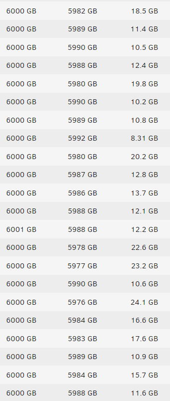

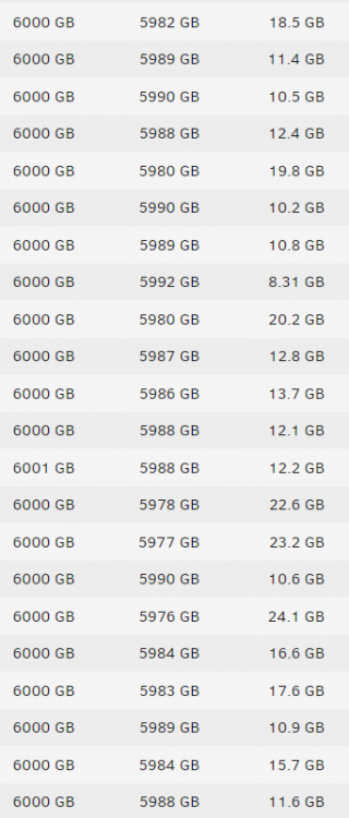

August 22, 20224 yr 1 hour ago, Anym001 said: zu wie viel % sollte man eigentlich HDD's maximal befüllen? Einfach voll machen. Ich lasse i.d.R. aus sentimentalen Gründen 0,02% frei:
