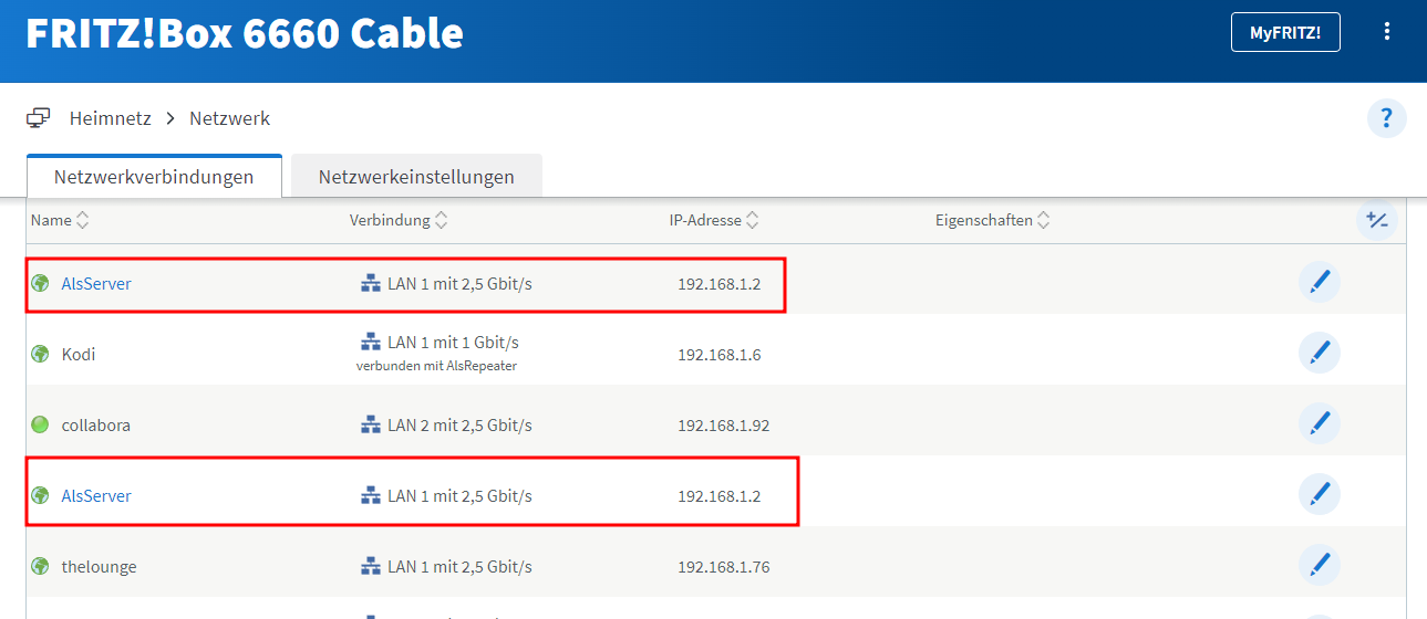

Hallo zusammen, hab in meiner Fritzbox zwei Netzwerkeinträge obwohl ich nur eine Karte verbaut habe. Das Problem das der NGINX auf keine Anfragen von aussen reagiert und alles auf die Fritzbox geleitet wird. Woran könnte das liegen?
2 Einträge sind normal wenn du "Host access to custom networks: yes" aktiviert hast, sprich, dass ist nicht dein Problem.
das Problem ist LAN 1 und LAN 2 ... sprich auf unterschiedlichen Ports in der Fritz... da stimmt was nicht bei Dir ;)
vielleicht beide mal löschen, Stecker ziehen und nochmal dran usw usw ..

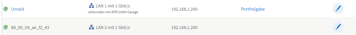

Sorry hat etwas gedauert hab die Fritzbox neu aufgesetzt. Das Problem tritt weiterhin auf.  Hab die CNAM auf die Dyndns von der Fritzbox weitergeleitet. Hab einen Telekom Anschluss DSL mit IPV4.
dann mal hoffentlich ohne Port der Fritz GUI ;)

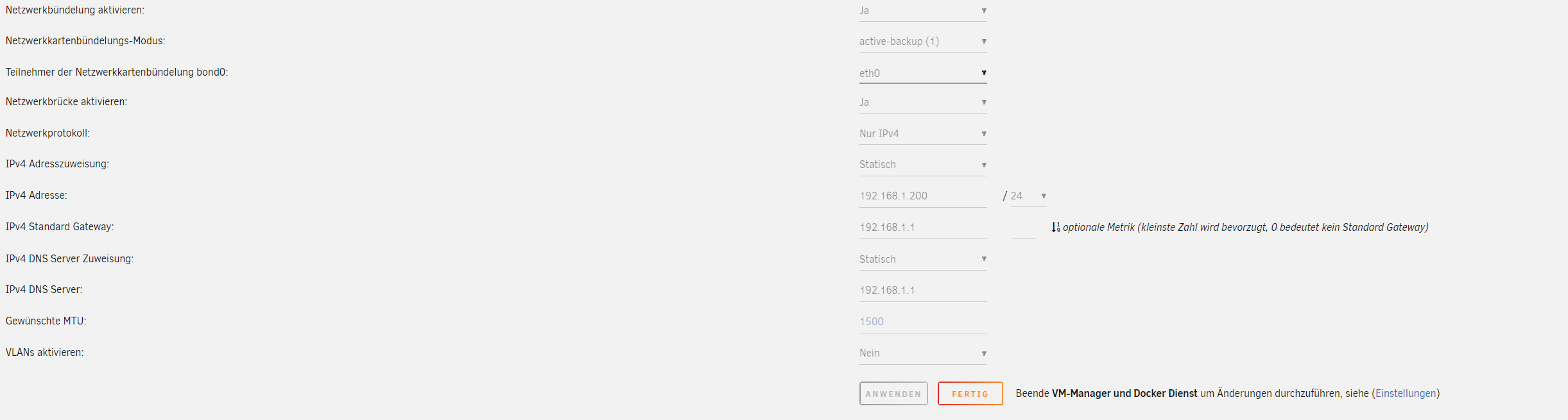

dann mach mal screens deiner Einstellungen, Fritz Port mappings, nginx port mappings und network conf
wenn ich mir jetzt deinen letzten screen anschaue, Netzwerk Bündelung aktiv ? mit einer Karte .. bitte ausschalte.
dein letzter screen, Port Weiterleitungen 80 + 443 direkt auf unraid ...
entweder landest du jetzt extern direkt auf unraid da dies die default ports des webui sind, oder du hast manuell alles umgestellt isw isw ... wovon ich jetzt nicht ausgehe.
