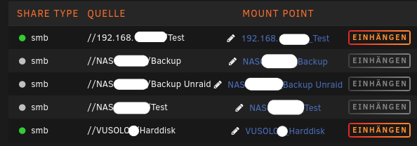

ich habe die Vermutung das Unraid bzw. UD für die Shares trotz Angabe nicht den Namen sondern IPs nutzt.
Kann man die Shares irgendwo editieren oder so, ohne sie immer neu anlegen zu müssen?
Zwei SMB Shares sind nämlich offline. Das Ziel selbst ist aber online und man kann drauf zu greifen, (bspw. Webinterface des NAS/andere Geräte) nur Unraid/Unassigned Devices hält es weiterhin für offline.
Das was am Ziel geändert wurde ist, dass es jetzt nur noch eine NIC benutzt statt beide und somit nur noch eine IP statt zwei.
Die Quelle ist aber mit //Gerät/Freigabe in Unraid/UD angegeben, also sollte ihm das ja egal sein.

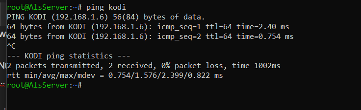

Hast du beides mal neu gestartet? Ansonsten prüfen ob "ping tower" auf deinem Client die richtige IP zurückgibt
Ja, inkl. Router.
Das Webterminal im Unraid gibt die falsche raus und sagt deshalb Destination Host unreachable. Im Client funktioniert der Ping.

schau was konfiguriert ist, setz zurück was auch immer evtl. eingestellt, umgestellt wurde ... bis die ping's im LAN (unraid konsole) dahin führen wo sie sollen, Bsp.
