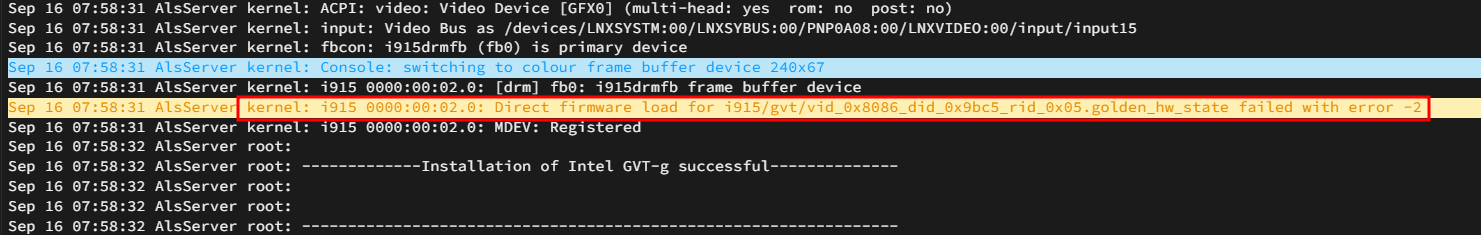

Hey @ich777
ich habe mir einen HDMI-Dummy besorgt und diesen angeschlossen.
Leider bekomme ich immer noch die Warnungen:
HOMESERVER kernel: i915 0000:00:02.0: [drm] failed to retrieve link info, disabling eDP
HOMESERVER kernel: i915 0000:00:02.0: Direct firmware load for i915/gvt/vid_0x8086_did_0x9bc8_rid_0x03.golden_hw_state failed with error -2
Folgendes habe ich probiert:
  • ohne Dummy
  • mit HDMI-Dummy
  • mit DP-Dummy
  • mit HDMI-Dummy & DP-Dummy
  • mit Monitor per HDMI
Bei allen Konstellationen und einem anschließenden Neustart treten diese Warnhinweise jedoch wieder auf.
Hast du noch eine Idee?
Ansonsten würde ich das ganze einfach ignorieren.
Grüße
genau, einfach ignorieren ...
