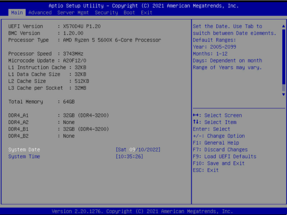

Zunächst einmal vielen lieben Dank für den ganzen Input von euch, welcher mich bei meiner Entscheidungsfindung maximal unterstützt hat!
Ich bin inzwischen zu folgendem Entschluss gelangt:
  • Supermicro CSE-743AC-1K26B-SQ mit Mobile Rack (vorhanden), ggf wird hier später noch das Netzteil getauscht werden
  • ASRock Rack X570D4U (8x SATA für SSDs im Mobile Rack), das gute Angebot meines Bruders ist Schuld :-)
  • Ryzen 5600X, beeinflusst durch @Smolo
  • 2x 32GB ECC (vorhanden)
  • 2x ASM1164 PCIe 3.0 x2 4-Port Controller (insgesamt 8x SATA für HDDs), beeinflusst durch @mgutt und @DataCollector
  • 4x 4TB WD Red (vorhanden)
  • 2x Corsair Force Series MP600 R2 1TB, M.2 (vorhanden)
  • 2x Kingston DC500M 480GB (vorhanden)
  • 2x Kingston DC500M 960GB (vorhanden)
Halte mir die Option offen, die beiden ASM1164 Controller und das Mobile Rack zu deinstallieren und HDDs sowie SSDs über die Bays des 743AC zu betreiben was den Stromverbrauch nach unten korriegiert.

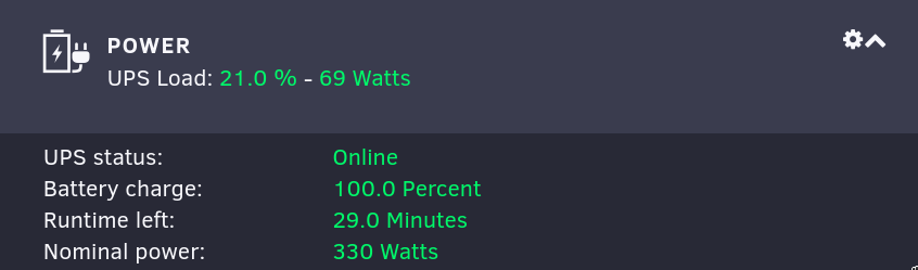

Wir würden uns freuen, wenn du das Board von deinem Bruder dann mal nur mit einer SSD messen könntest. Verbrauchswerte des Non-10G Modells haben wir nämlich noch keine so viel ich weiß.
Gerne, wie geht ihr bzgl. der Messung vor (Hard-/Software)?
Edited by ankom
Viele haben smarte Steckdosen zum Nessen. Ich nehme DECT200, weil Fritz!Box vorhanden. Wenn es günstig sein soll, kannst du auch eine von Brennenstuhl nehmen.
On 9/3/2022 at 9:36 PM, mgutt said:
Viele haben smarte Steckdosen zum Messen. Ich nehme DECT200
Alles klar habe eine No-Energy 3680+, die ich für die Messungen verwenden werde.
