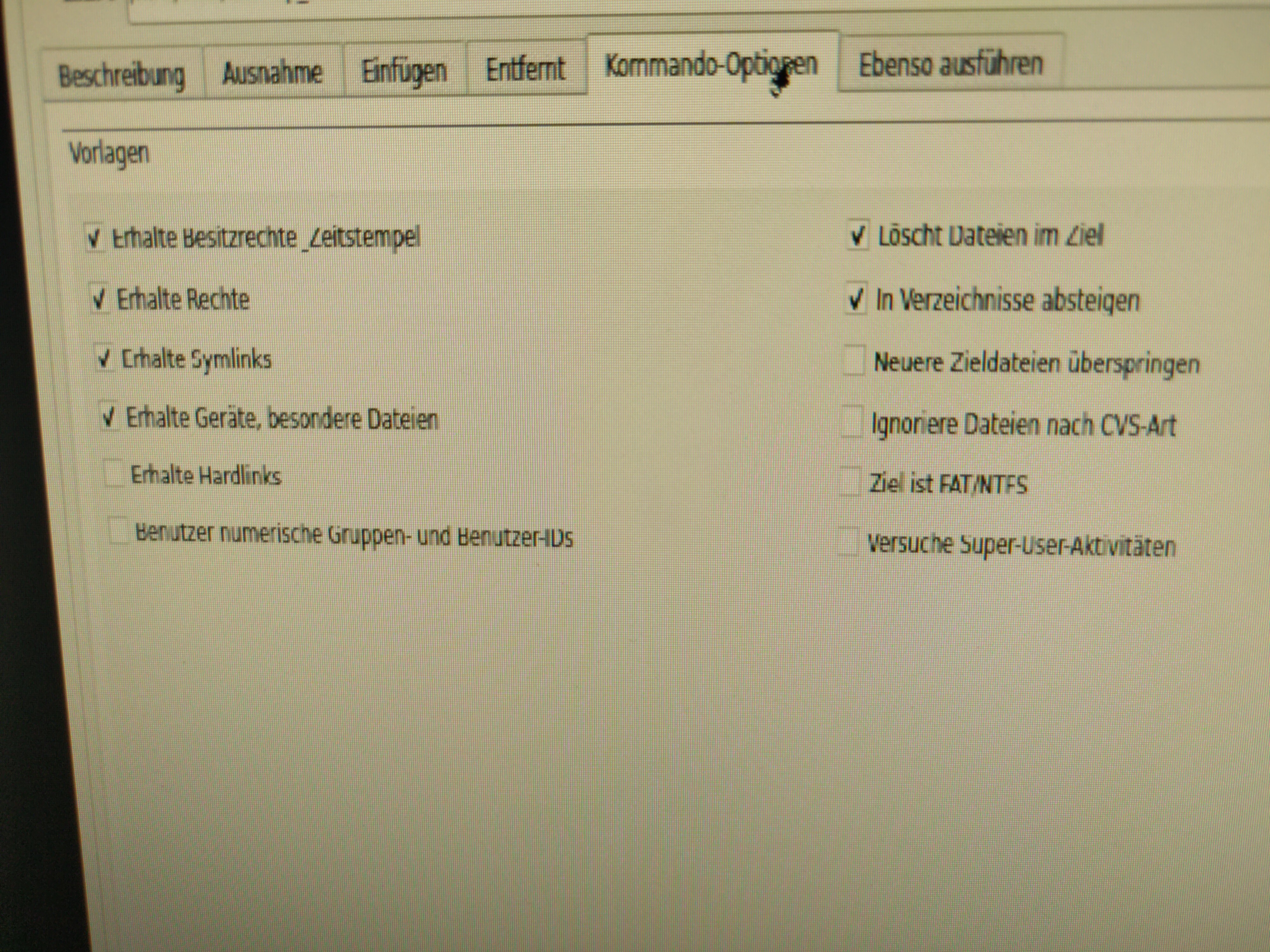

Wäre dies so richtig um alle Daten zu bekommen?
Das Backup Unraid System ist ja kein NTFS sondern das XFS Array.
appdata kann ich auch noch per Backup Plugin bekommen.
Wäre das auch richtig wenn man es bspw. auf EXT4/btrfs oder so speichert, sind ja ebenfalls Linux Dateisysteme egal ob jetzt USB Platte, Unraid Array ...
Hab leider gerade keine Screenshot Möglichkeit deshalb ein Foto:IMG_20220907_011400.thumb.jpg.edb1f5735c6074ce08529d33304c6661.jpg
