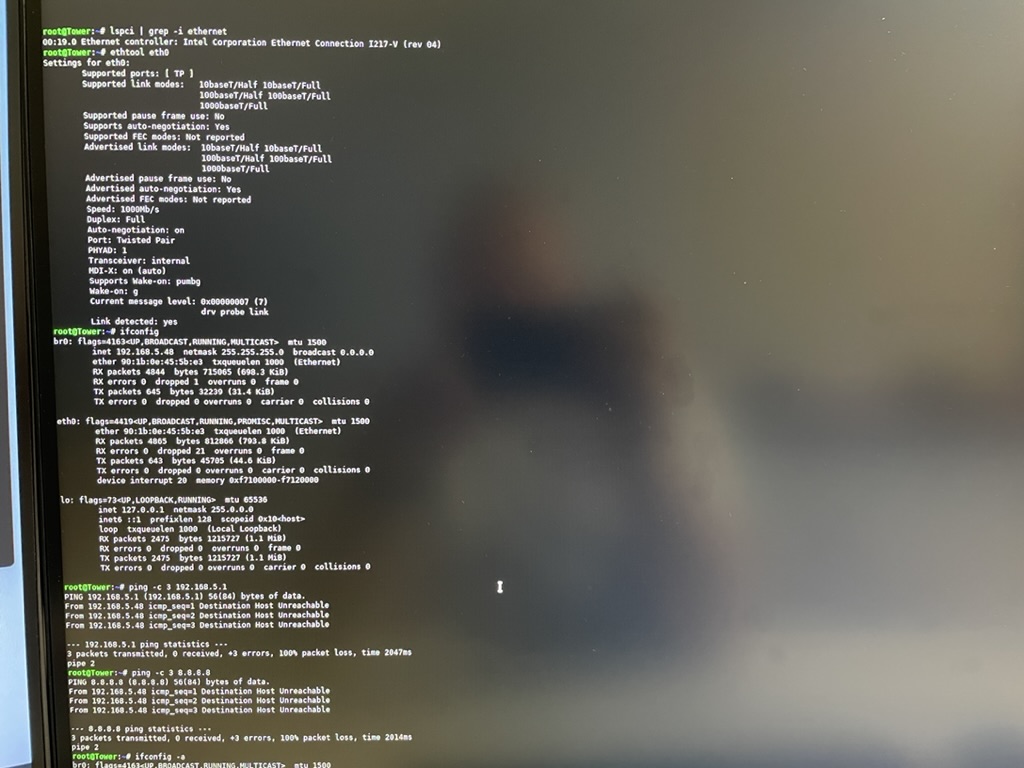

Das ethtool zeigt alles korrekt an. Ebenso zum Interface den passenden Treiber e1000e.
Der Ping zu den entsprechenden Stellen funktioniert weiterhin nicht. Ifconfig zeigt auch keine RX oder TX Errors.
Ich habe heute den Switchport gespiegelt und ich sehe dort nur den Broadcast etc. Traffic. Zur Mac des Interface gibt es nichts.
