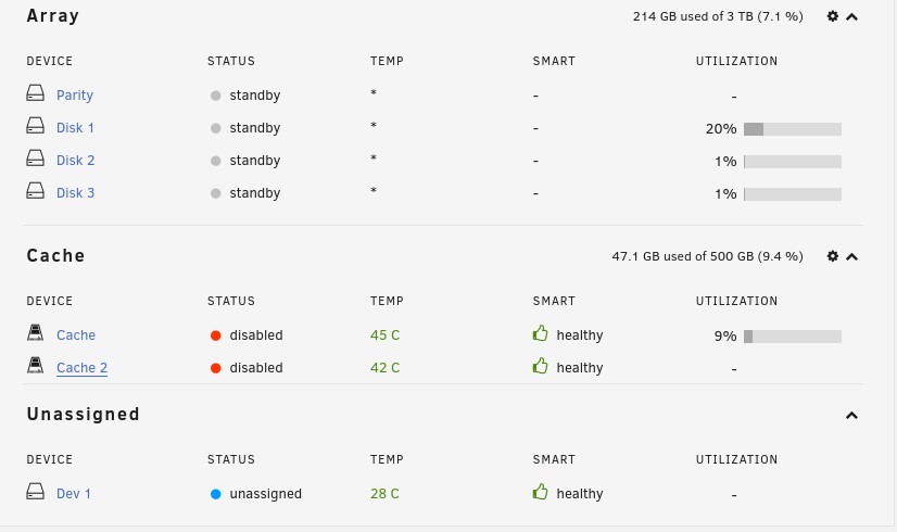

September 8, 20224 yr Hallo zusammen, leider konnte ich durch suchen keine Lösung für mein Problem finden. Ich nutze Unraid seit ca. einem Jahr und habe mir nun neue Hardware gegönnt. Außer den HDD's fürs Array habe ich alles ersetzt. Neues Mainboard, CPU, RAM und Cache. Bisher habe ich für den Cache zwei 120GB SSD verwendet. Diese habe ich durch zwei 500GB NVMe ersetzt. Ich habe vor dem Umzug der Hardware alle Docker, VM's etc. deaktiviert. Per Mover alles vom Cache ins Array verschoben und dann die Hardware umgebaut. Nachdem Neustart des neuen Systems habe ich die neuen Cache NVMe dem Cache Pool zugewiesen und formatiert. Nachdem dem starten des Array hat auch alles funktioniert und der Cache wurde grün angezeigt. Per Mover die Shares wieder auf die NVMe geschrieben. Schaue ich in /mnt/cache/ liegen dort auch alle Dateien. Nach einem Neustart des Unraid startet aber das Array nicht automatisch und die beiden Cache NVMe's werden mit Status disabled dargestellt. Hover ich mit der Maus über das rote X wird die Meldung: Device is disabled, Contents emulated angezeigt. Interessanterweise funktioniert absolut alles. Alle VM's und Docker laufen. Die Shares appdata, domains und system liegen im Cache und es wird auch gelesen und geschrieben. SMART sagt, dass alles ok ist. Leider habe ich keine Idee, wie ich die Cache Platten wieder auf enabled bekomme. Über Hilfe oder Ideen wäre ich sehr dankbar.

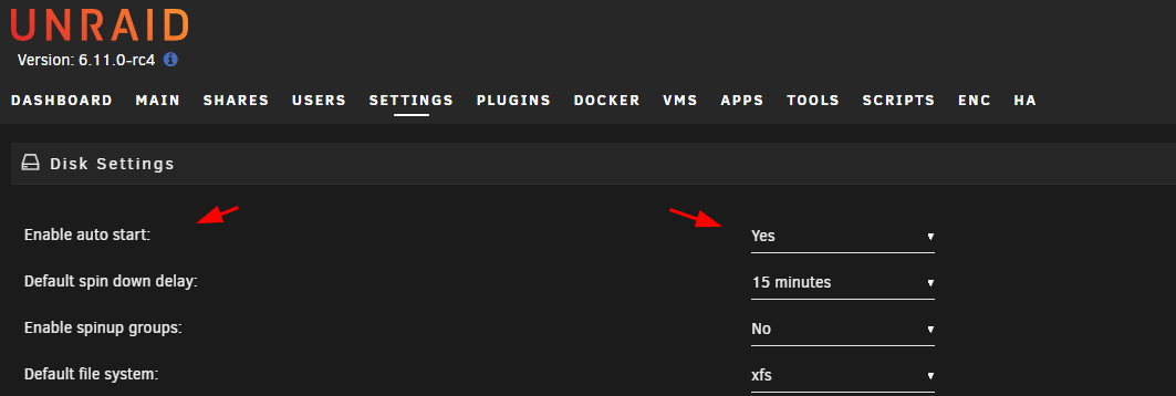

September 8, 20224 yr 34 minutes ago, Hawk0wl said: Nach einem Neustart des Unraid startet aber das Array nicht automatisch und die beiden Cache NVMe's werden mit Status disabled dargestellt. Autostart hast du auch wieder aktiviert ? und was heißt "disabled" ? das hier ?

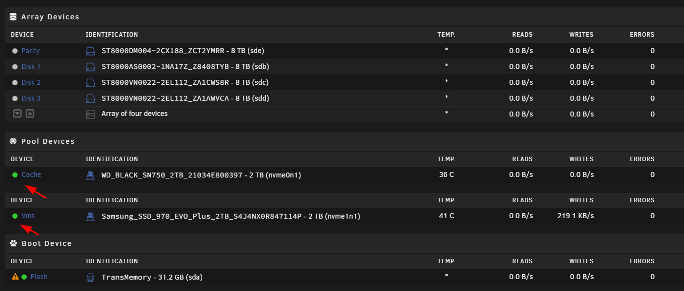

September 8, 20224 yr 40 minutes ago, Hawk0wl said: Bei mir sieht das so aus: hmm, das sollte so nicht sein, wenn /mnt/cache/... alles geht ist das schonmal gut, sollte beim nächsten Neustart aber dann wieder normal sein ...

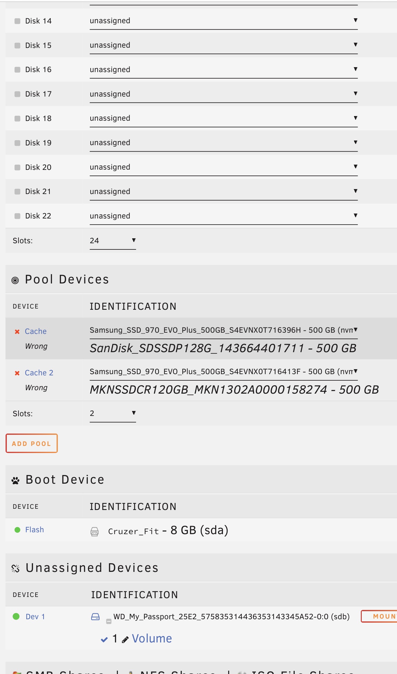

September 8, 20224 yr Author Ich habe die Kiste eben mal neu gestartet. Nach dem Neustart wieder das gleiche: Array stopped, Chache steht auf disabled, Config auf valid. Mir ist aber folgendes aufgefallen: Unterhalb der vorhandenen Cache Partitionen, stehen die alten, die es nicht mehr gibt noch drin. Muss ich die noch irgendwo entfernen?
September 8, 20224 yr Solution 3 hours ago, Hawk0wl said: Muss ich die noch irgendwo entfernen? klar ... new config, mach dir aber einen screen von den Platten Zuordnung ... (wobei hier ja einer wäre)
September 8, 20224 yr Author Genau das war mein Problem. Ich habe New Config nicht ausgeführt. Ich danke die vielmals für deine Hilfe.
