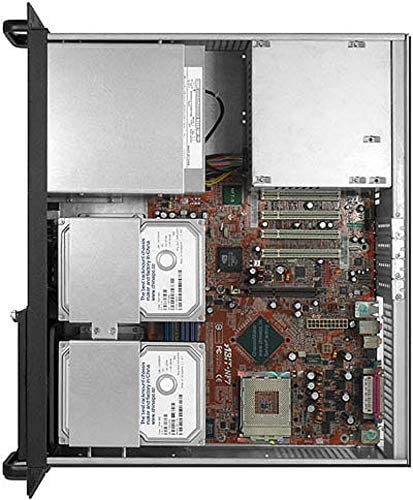

Ich war am überlegen ob ich das Intertech posten soll, aber meins wäre zu lang und wenn man die Stecker (Netzwerk/Strom/etc.) mitrechnet noch mehr.
Wenn muss man z.B. ein 2U 20240, 3U 30240 oder 4U 40240 nehmen. Die sind knapp unter 50 cm.

Hey. Die kurzen Varianten werden zwar mit mATX angegeben, allerdings meist nur mit einer Kantenlänge von ~17cm. Mein Board hat ~24x24 und passt somit nicht 😕
