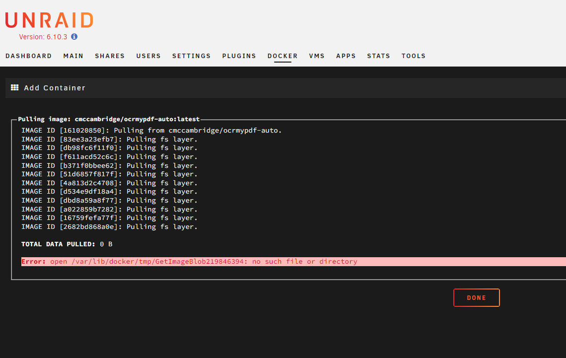

Folgende Fehlermeldung kommt, wenn ich den Container lösche und wieder einfüge.
Pulling image: ich777/jdownloader2:latest
IMAGE ID [301970800]: Pulling from ich777/jdownloader2.
IMAGE ID [1fe172e4850f]: Pulling fs layer.
IMAGE ID [57fa816e351b]: Pulling fs layer.
IMAGE ID [7868379cfefc]: Pulling fs layer.
IMAGE ID [a83805b9576d]: Pulling fs layer.
IMAGE ID [9afd9e247b08]: Pulling fs layer.
IMAGE ID [ae9670b91357]: Pulling fs layer.
IMAGE ID [17915659dddd]: Pulling fs layer.
IMAGE ID [15b0249e158a]: Pulling fs layer.
IMAGE ID [ddd5520a3184]: Pulling fs layer.
IMAGE ID [7bba85f2d1b6]: Pulling fs layer.
IMAGE ID [7261cb83ecd8]: Pulling fs layer.
IMAGE ID [a9f1730a8214]: Pulling fs layer.
IMAGE ID [a32e4711df7d]: Pulling fs layer.
IMAGE ID [687213790dd1]: Pulling fs layer.
IMAGE ID [2c887e6ac6d6]: Pulling fs layer.
IMAGE ID [71689fc8c066]: Pulling fs layer.
TOTAL DATA PULLED: 0 B
Error: open /var/lib/docker/tmp/GetImageBlob694665863: no such file or directory
Hat der wirklich nichts heruntergeladen? Dann stimmt wohl was nicht mit der Internetverbindung?!

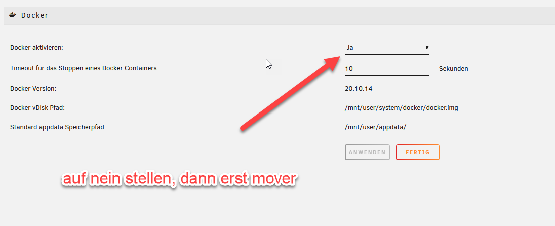

Ich hatte eigentlich alle Docker gestoppt,
Das war falsch! Du musst nicht die Docker stoppen, sondern den kompletten Dockerdienst
Aber bei dir jetzt eh schon zu spät

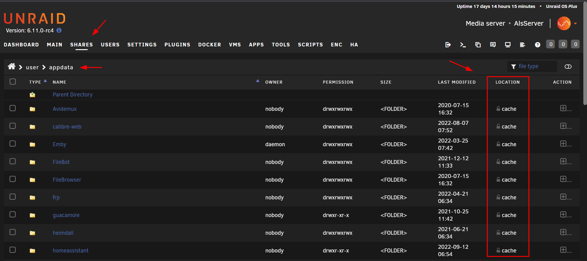

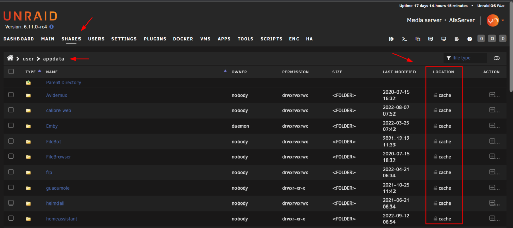

Der Mover bewegt keine Dateien, die in Nutzung sind, aber es könnte sein, dass je nachdem welche Cache Einstellungen du hast, dass er Dateien zb auf das Array bewegt, die deine Docker nur auf dem Cache finden. Daher appdata, system und Domain auf Prefer stellen.
Was nun wo liegt, kannst du über Shares > Inhalt von appdata anzeigen > LOCATION Spalte sehen.

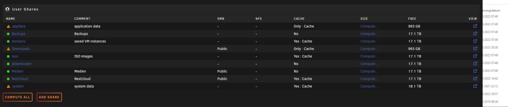

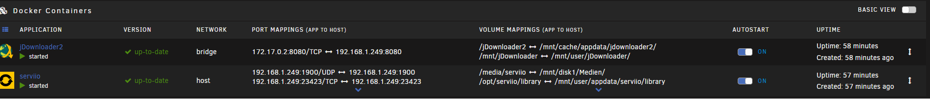

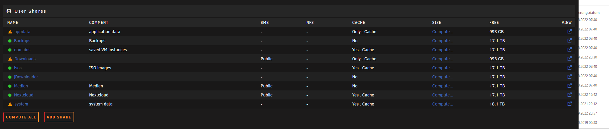

Guten Morgen,
leider war es nicht die Lösung des Problems. Anbei zwei Screenshots sowie die aktuelle Diagnosedatei.
In Summe sind die Docker wieder abgestürzt, beim Neueinfügen lädt er wieder nichts, sodass jetzt wieder nur das Deaktivieren des Dockers, neustarten, Docker wieder aktivieren und Docker einfügen funktionieren würde.
Ich werde dann wohl mal nach Testlizenz backupen und neueinfügen googeln oder hat noch jemand eine Idee?
Die Spalte mit den Shares kenne ich und dort wird auch alles so angezeigt, wie es durch mich gewollt war. Alle Shares funktionieren auch tadellos mit der teilweise aktiviert SMB Freigabe. Ich kann diese aber gerne mal auf Prefer umstellen, vielleicht ist dies ja die Lösung.
skrey-unraid-diagnostics-20220912-0830.zip
Edited by Skrey
dein System Share steht auf cache:yes ... im system share liegt wahrscheinlich auch dein docker image ... ich denke der Fehler liegt eher dort ...
ebenso wird dort das 1GB libvirt image abgelegt, auch da würde ich überlegen ob das Sinn macht ...
wenn du appdata auf cache only lässt, mach das auch für system (so habe ich es auch)
Ok, teste ich. Mein Gedanke war, der TEST-PC hängt aktuell nur an 1GBIt und wird anfangs keine Massen an Daten bekommen, daher wollte ich die Docker quasi auf die schnelle 1 TB NVME legen und den Rest auf die HDDS, bzw. dachte wenn ich dem System den Cache geben, werden die neuen Dateien über die schnelle NVME gehandelt und nachts auf die HDD geschoben.

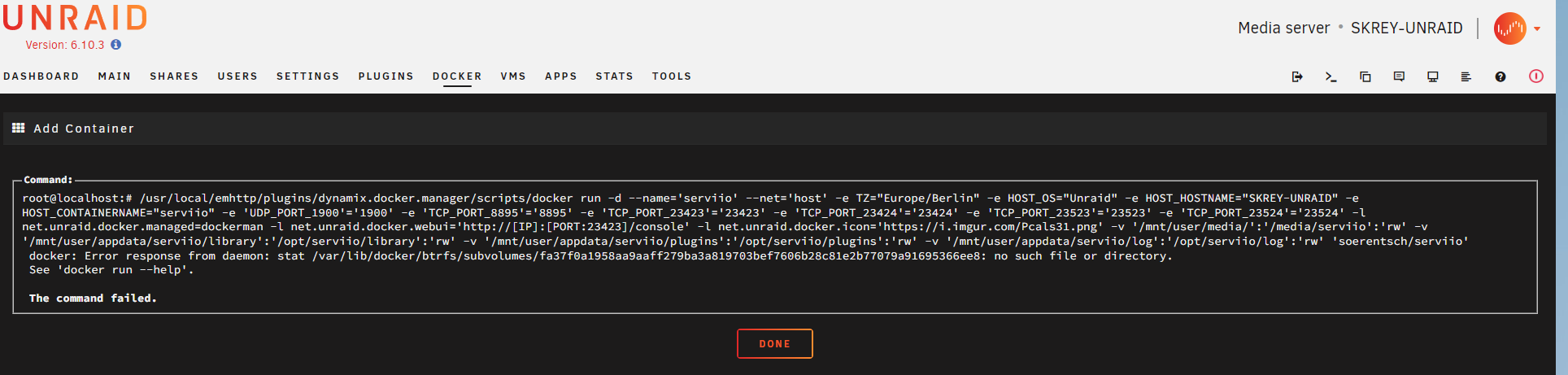

Test 1 wie von mgutt angeregt, appdata, system und domains auf prefer gestellt.
Docker zeigt eine neue Fehlermeldung an, siehe Screenshot.
Dockerdienst davor gestoppt?
das ist der gleiche Fehler ...
und der share /system ... beinhaltet ja nur docker image und ein 1GB großes VM Image wo nur generelle Daten abgelegt sind, sprich, nicht die VM's an sich usw ...
Na klar, habe doch deinen Beitrag gelesen.
So Docker Dienst noch einmal gestoppt und den Löschen-Button mit angehakt, neugestartet und Docker Dienst wieder an und alle Docker wieder eingefügt und es läuft wieder alles. Ich werde morgen wieder berichten, ob das nächtliche Docker zerstören wieder stattgefunden hat.

Schalt mal den mover noch aus
Ja würde ich auch mal machen. Einfach um herauszufinden was eigentlich das Problem verursacht.
Ich denke nicht, dass wir über das selbe sprechen. Ich spreche von der Spalte LOCATION. Die heißt so.
Abend, da ich keinen Mover disable Button gesehen habe, habe ich den Scheduler auf den 01. im Monat gestellt, damit sollte dieser ja bis zum 01.10 deaktiviert sein.
Die Ordnerpfade habe ich mir über den View-Button angesehen und alle Ordner im Appdata sowie im System Ordner liegen im Cache. Domains hat keine Ordner, sodass dort nichts angezeigt wird.
