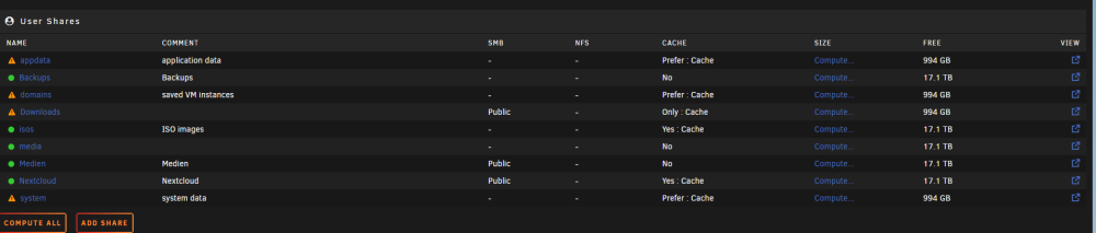

Aber wurde nicht weiter oben erwähnt, dass appdata, system und domai auf Prefer stehen soll?
Prefer verschiebt von Array nach Cache und Only deaktiviert den Mover. Am Ende das selbe Ergebnis, sofern die Dateien alle bereits auf dem Cache liegen.

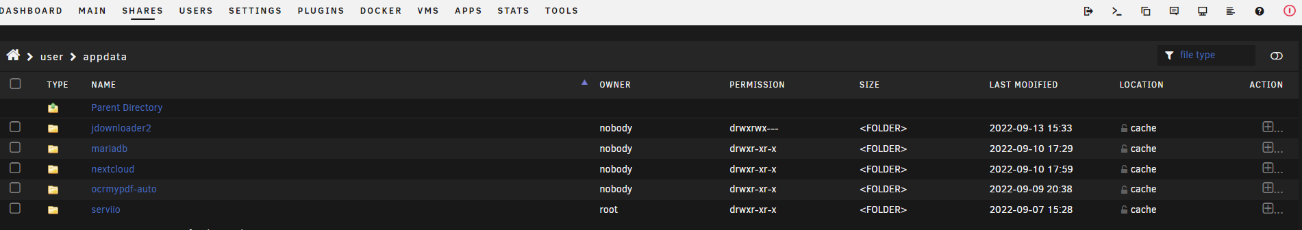

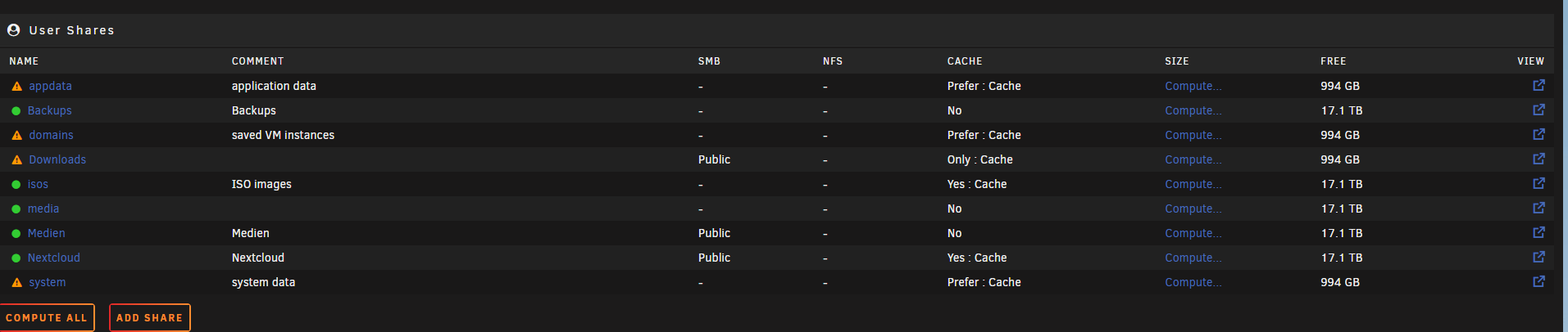

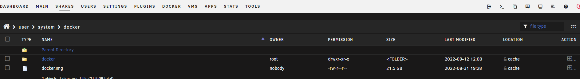

Vielleicht habe ich ja irgendwas übersehen, anbei 3 Screenshots der Shares sowie Bild 4 auf welchem der Docker Folder aber auch eine Docker.img zu sehen ist.

5 hours ago, Skrey said:
Docker.img
Das kannst du von Hand löschen.

Ja die Docker laufen alle und die docker.img lösche ich manuell.  Ich würde sagen, ich stelle den Scheduler mal wieder auf täglich und 5 Uhr nachts und dann schauen wir mal, ob die Docker morgen noch laufen. Die Log ist weiterhin an und sollte zur Not ja dann einen Fehler ausweisen.
