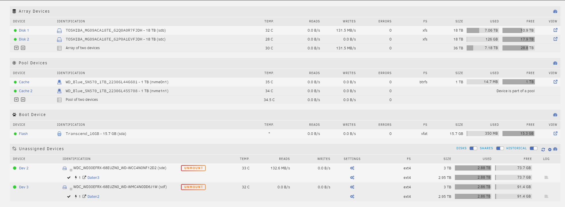

jetzt muss ich aber nochmal nachfragen. Hab jetzt meinen Unraid Server aufgesetzt und bin gerade die zwei 18TB Platten am befüllen. Ich hab die Shares so eingestellt,dass direkt auf das Array geschrieben wird. Sobald alle daten drauf sind, stell ich dass dann um. Die Parity hab ich auch nicht drin, da er mir bei leeren Platten bereits 18 Stunden SYNC Zeit angegeben hat. Ich dachte da kann ich es auch gleich befüllen und danach den Sync laufen lassen. Hoffe das passt so.
Was mir jetzt aber komisch vorkommt, ich hab bin gerade am die dritte Platte am kopieren und hab etwa 7 TB geschrieben und er schreibt immernoch auf der ersten Platte.

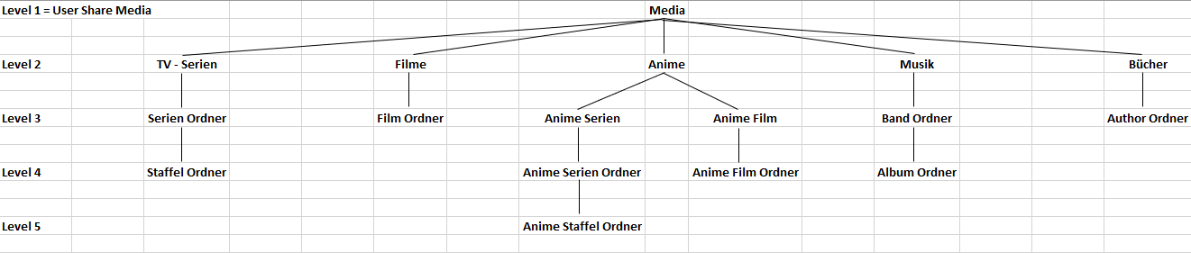

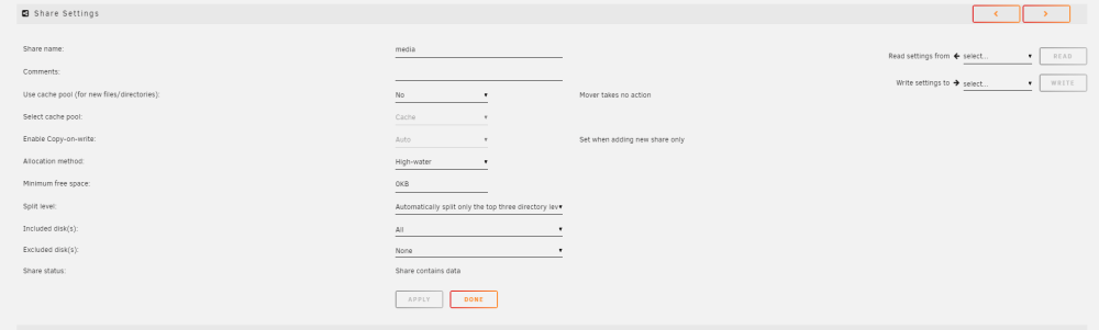

Ist das richtig ? Eingestellt ist High Water mit Level 3.   Anbei meine Ordnerstruktur.
Ich bin davon ausgegangen, dass er mittlerweile bereits auf die zweite Platte schreiben müsste. So wie ich es Verstanden habe müsste er bei meinen Einstellungen auf beiden Platten z.B. TV Serien haben, aber die Staffeln sind als solche dann verteilt auf. Hab ich einen Denkfehler ?
14 hours ago, schubdog said:
Ist das richtig ?
Erst wenn Disk1 zu 50% gefüllt ist, wird er neue Ordner auf der Disk2 erstellen.
Ahoi,
er hat jetzt etwa 10 GB von 16 geschrieben und bisher sind auf der Disk2 100GB und ist jetzt mit meiner Fünften Platte wieder dabei Disk1 zu füllen. Macht es Sinn den Splitlevel umzustellen oder Alloc method ? Ist ja eigentlich nicht gut wenn er mir die erste Disk jetzt fast komplett voll ballert
Wer sagt das? Warum soll das nicht gut sein? Soweit ich sehe liegen da nur Medien drauf oder?
Und selbst wenn die Platte zu 99% voll ist, ist es bei eineum Use Case wie einem NAS egal, du solltest aber mal lieber "Minimum Free Space" angeben (sollte immer mindestens so groß sein wie die größte Datei die du dort hinkopieren willst, normalerweise sollten 100GB reichen, das ist übrigens auch dann der Platz den er lässt wenn du die Platte randvoll anfüllen würdest.
Lass es auf High Water, hast du mit der Allocation method schon herumgespielt?
High Water ist meiner Meinung nach, für ein Datengrab wie es die meisten hier haben, richtig.
Ich vermute du redest von TB... Eigentlich sollte er eine Platte mit 9TB befüllen, dann die andere bis 9TB und dann wird wieder die erste mit weiteren 4,5 dann wieder die 2. mit weiteren 4,5 danach kommt wieder die 1. mit 2,25 dran und dann wieder die 2. mit 2,25 usw...
Ich vermute das ist der Grund. Zugegeben arbeite ich nicht mit Splitleveln. Ist für mich auch nur Voodoo ^^

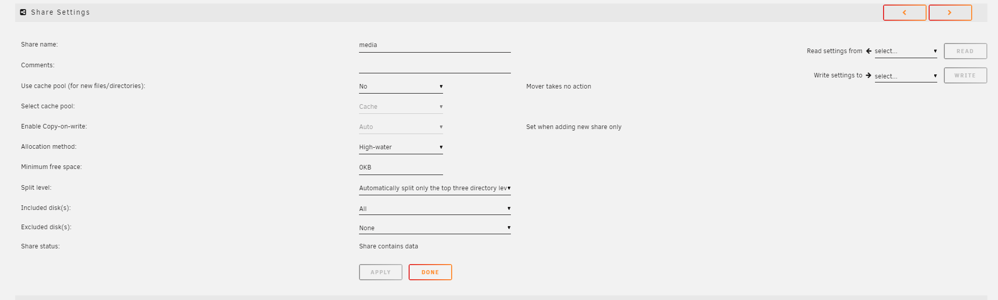

Die Alloc hab ich bis jetzt Unverändert auf High-Water gelassen. Habe während des Kopierens aber mal getestet was passiert, wenn ich den FreeSpace auf 7TB hochsetze um zu erzwingen, dass er auf die zweite Disk schreibt. Hat er aber nicht gemacht. Er hat weiterhin auf die erste geschrieben,so dass ich auf Disk1 jetzt noch 6 TB frei habe und an die letzte Disk zum kopieren kommen. Habe auch extra geprüft ob ich nicht ausversehen direkt auf die Disk1 geschrieben habe, aber via Krusader kopiere ich von //mnt/disks/Disk5 auf //mnt/usr und dort dann in den media Ordner welcher als Share freigegeben ist. Erscheint mir schon sehr komisch.
Bei Änderungen an min free space, split leveln usw würde ich den Server neu starten. Zumindest das Array stoppen / starten.
Während des kopierens geht gar nichts, da musst du wie @mgutt schon richtig schrieb das Array einmal aus und an machen, den Server neu starten bzw. den Kopiervorgang abbrechen und dann wieder weiter machen.
